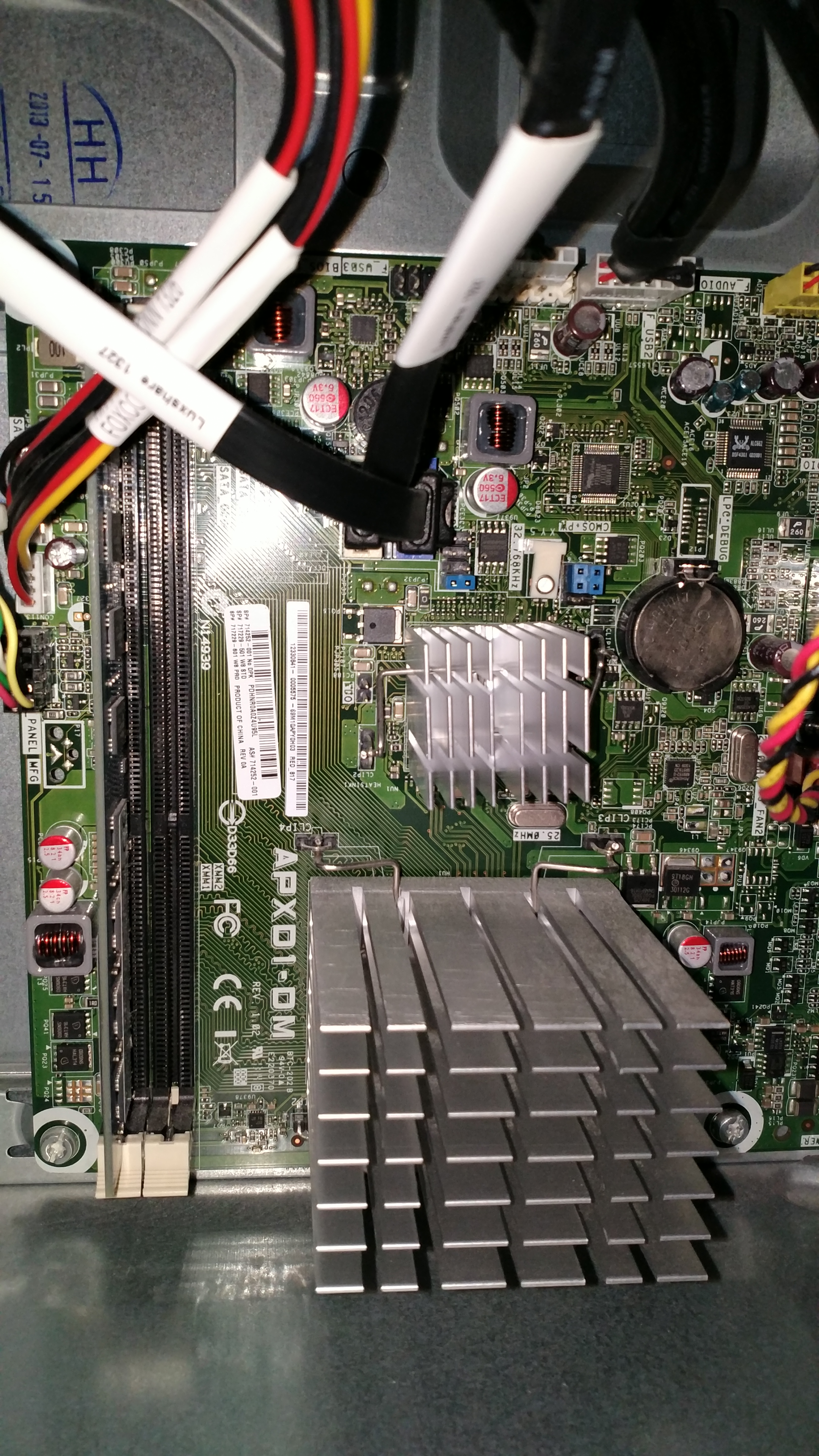

Meine Schwiegereltern haben einen Office PC mit folgenden Komponenten:
MB: erschließt sich mir nicht ganz, habe ein Bild angehängt...
CPU/GPU: AMD E-1-1500 APU / 1,48 Ghz ( with AMD Radeon HD 7310)
RAM: 4GB
HDD: 1TB Toshiba
Win10 Home x64
Das Problem ist, dass die Kiste (2013 gekauft) utralangsam ist, obwohl nur Office-Anwendungen (Word, Excel) verarbeitet werden. Über den Taskmanager lässt ich auslesen, dass das System mit sich selbst schon völlig ausgelastet ist. Daher dauert es ewig, wenn man eine Office-Anwendung startet oder mit Firefox ins Internet will...
Die Frage:
Kann man am System etwas umstellen zum Beschleunigen?
Lohnt es sich den PC upzugraden (RAM? SSD?) oder sollte einfach in einen neuen PC (200-400 Euro) investiert werden? Hierbei würde ich gerne auf ein kleines Gehäuse setzen. Ist das mit dem angegebenen Budget möglich? Würde dann einen neuen Thread aufmachen...
Danke für eure Hilfe!
