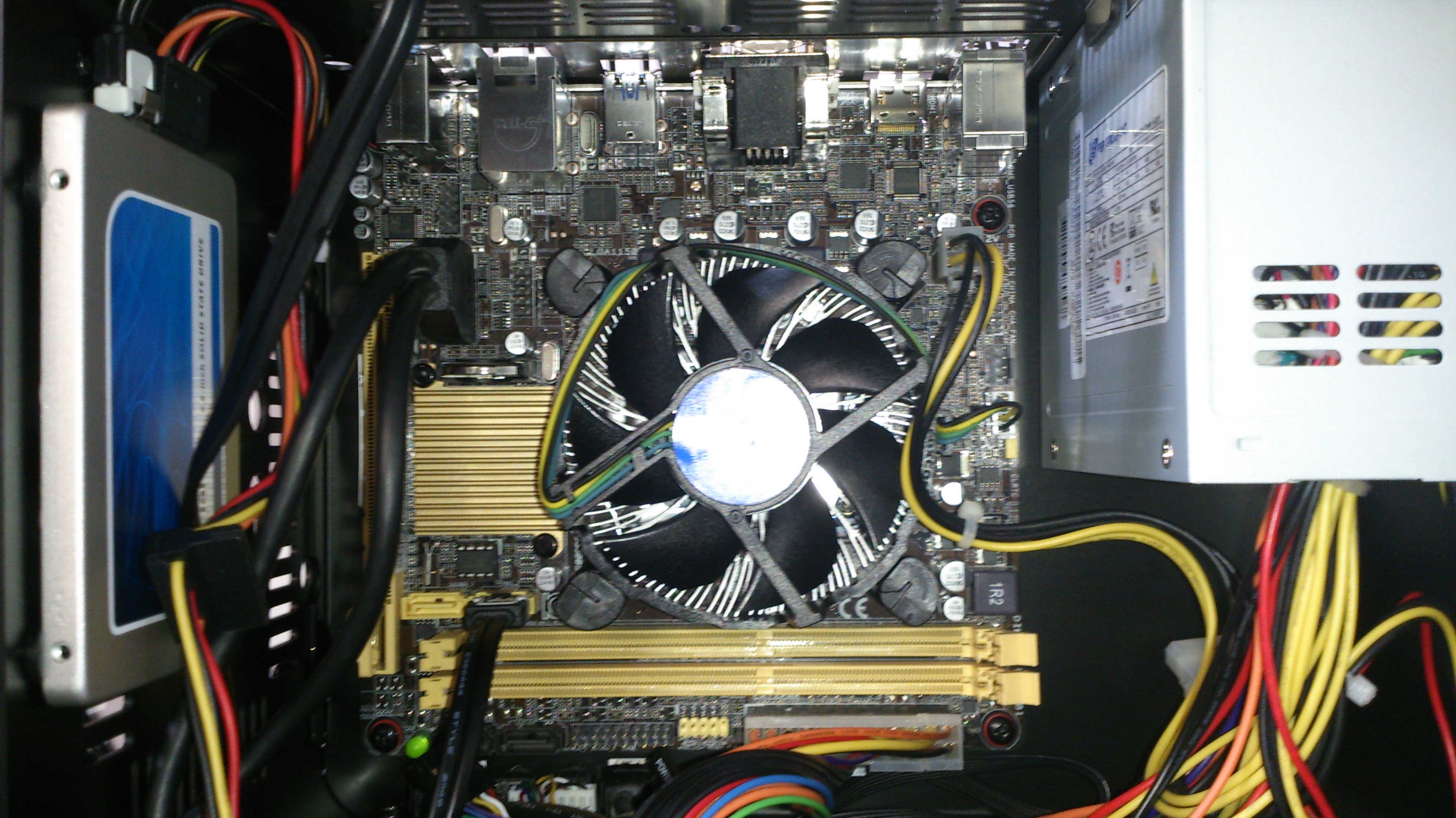

Benzer schrieb:
Fotos vom Innenraum?
kannst du bitte fotos vom innenraum posten.
Naja laut der null-methode ist board cpu oder netzteil defekt hast du ne möglichkeit mit anderen komponenten zu testen ?
Auf dem Foto ist der Speaker nicht drauf, weil ich eben mit dem Schraubendreher an die Anschlüsse vom Frontpanel wollte. Ist alles etwas knapp.

es kann auch das Mainboard defekt sein
auf dem bild ist noch eine festplatte und USB angeschlossen.

Weiß ich nicht wie ich das hinbekommen habe. Etwas verpeilt... aber ohne USB/SSD ändert sich nichts.
