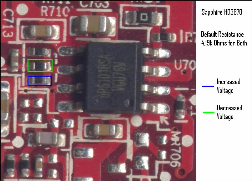

Dieser gurusan dort meint:
Well I shaded R710 ...went from 2.1 to 2.23v
Max stable memclock from 1098 to 1152
Can probably get to 1200mhz if I push the voltage more but 2.23v seems like a lot already for GDDR3, no?
Also er hat 0.13V mehr bekommen, als er den R710 bemalt hat.
Ist sich aber nicht sicher, ob er mit 2,23V dem RAM=GDDR3 schon zuviel Spannung verabreicht hat.
R710 ist der auf dem Bild "blau" markierte --> "Increase Voltage"
:lol:
