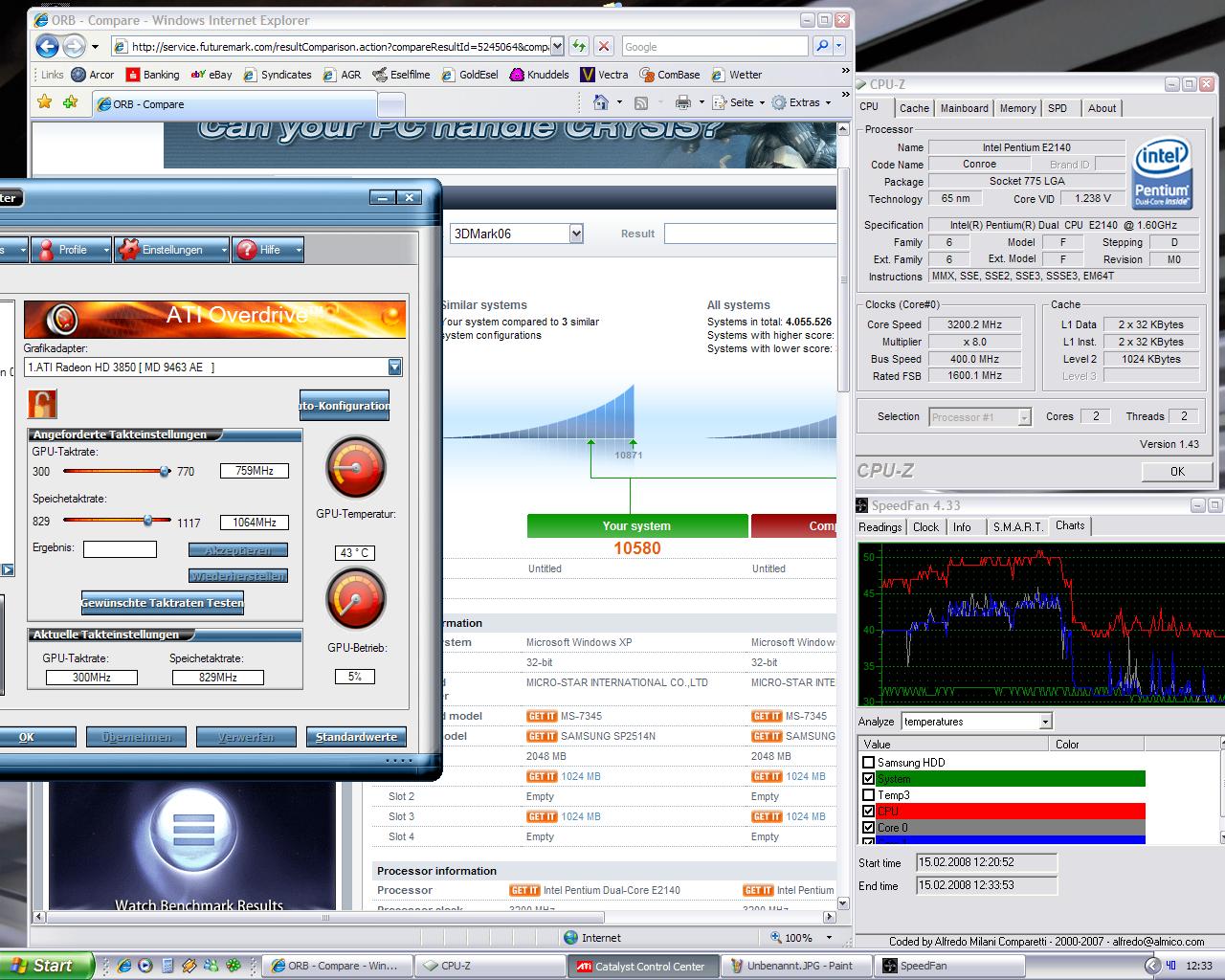

Bin seit gestern wie Ihr Besitzer einer Sapphire 3850 256MB!
Neben ein paar Softwaretechnischen Problemen (KANN VIELLEICHT JEMAND VON EUCH HELFEN?) habe ich schon ein wenig rumgetestet mit der Auto-Tune-Funktion im CCC und Rivatuner.
Habe natürlich auch mit dem ATI-Tool gearbeitet, jedoch friert das Bild ein, sobald ich FIND MAX CORE oder MEM anklicke.
Wie habt ihr das gemacht? Mit welcher Version?
Des Weiteren habe ich OHNE das CCC (nicht gestartet beim Windowsstart) knappe 10000 Punkte, so wie ichs mir gewünscht un erhofft habe. Dafür habe ich mit Riva-Tuner die Taktraten, die vorher durch die Auto-Tune-Funktion getestet wurden, eingestellt. 750Mhz GPU / 1000Mhz MEM.
Wie testet Ihr? Mit CCC oder ohne? Wo bzw. womit macht Ihr Eure AA und AF etc. Einstellungen? Oder lasst Ihr alles anwendungsgesteuert? Mit 4xAA und 8xAF komme ich nicht über die 10K-Grenze mit den Taktraten. Wobei ich sowieso vorhabe, später am BIOS rumzufummeln.

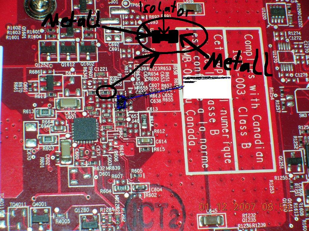

Wie schaffen es manche mit ihrer 3850 in der Tabelle ganz oben zu stehen mit VCORE- und MEMCOREveränderungen über die normalen 1,327V, welche mit dem ATI-Bios-Editor möglich sind?
Gibts da noch ein anderes Programm?

Nimm einfach den Widerstand auf dem angehängten Bild. Das ist der Mod, den Riddler bei mir auch durchgeführt hat.

@Mister Knister:
Die Spannung wird hardwareseitig angehoben, indem man einen Widerstand (siehe Pic) auf der Karte durch Graphit (Bleistift) senkt und dadurch eine höher Spannung entsteht.

@Mister-Knister
jo Julles Modgeschichte sollte gesagt sein das du das nicht ohne Multimeter machen solltest mit dem du den Widerstand und die Spannung nachmessen kannst.
Außerdem brauchst du eine entsprechende Kühlung
Der ReferenzKühler der HD3850 Karten ist azu nicht geeignet
@Mister-Knister

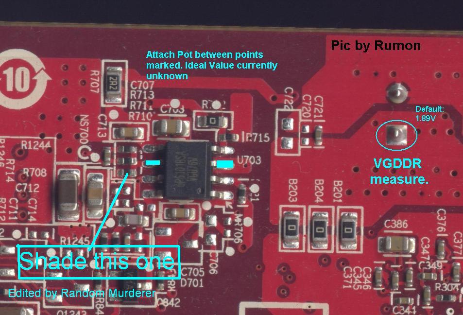

Hey tgsn,
ich habe jetzt hier nochmal ein Bild gefunden allerdings von einer HD3870 und bei der sind es auch 1,9V beim Speicher.
Kannst du mir mal sagen wo du gemessen hast?
