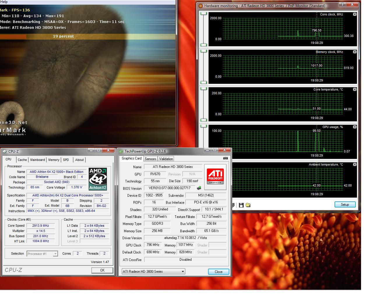

Update
Habe einige posts vorher meine OC Werte bekannt gegeben. Möchte aber meine neuen hier übermitteln - hab mich nochmals drüber getraut. Graka ist noch immer die gleiche. Alle Werte wurden mit der Standard Spannung erreicht. Kühler ist ein AC Accelero S1 Rev.2.
OC Ergebnis: Core: 796 MHz, Speicher: 1017 MHz
