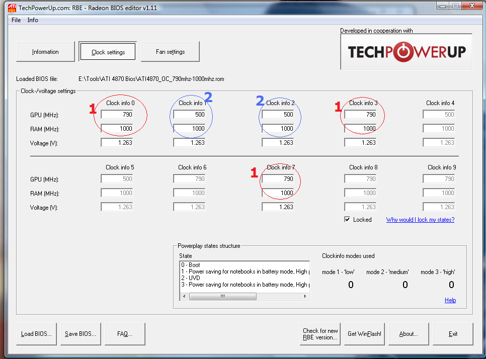

Wie hast du die Spannungen denn gemessen? Mit nem Tool oder an der karte direkt?
Und ich habe nocheine Frage zum RBE, weil meine Karte Taktet sich nach einem neuen BIOS nichtmehr automatisch aus dem PP-Modus hoch.
Wie auf dem Bild (Anhang) zu sehen darf ich nur die Load (1) und die IDLE (2) Werte verändern?
Muss ich das häckchen bei "locked" setzen oder ist das egal? Und darf ich mit den LOAD Werten über 790/1100, was ja normal das max. ist, gehen weil wenn ich darüber gehe nimmt ATIWinflash das BIOS nicht mehr an -> "VBIOS-Bild wurde nicht gefunden"
DAnke für eure Hilfe
EDIT:
Also wenn ich im RBE auf "Why would I lock my states?" klicke steht dort das ich es bei 4xxx karten nicht anhaken soll. Soll ich dannin alle Felder etwas neues hineinschreiben oder nur die die 5 aus dem Bild...
Ich weiß ich stelle komische Fragen aber ich würde mich trotzdem drüber freuen wenn mir das jemand mal erklären könnte^^

@Felix1509: An der Karte direkt. Messpunkte findeste hier: http://www.techpowerup.com/articles//overclocking/voltmods/151/1

@asus1889
Mit RBE habe ich es mal ausprobiert. Habe mal 0,02V oben drauf gerechnet. Dabei musste ich aber darauf achten das die hintere x.xx3V bestehen bleibt und ich die Takt-Werte nicht über 790/1100 einstelle da er bei mir das BIOS sonst nichtmehr annimmt
Also mit der Erhöhung habe ich 15MHz mehr stabil bekommen xD...leider ist bei mir selbst mit 1,303V nicht keine bedeutende Besserung eingetreten
Naja kannsts ja mal ausprobieren!
