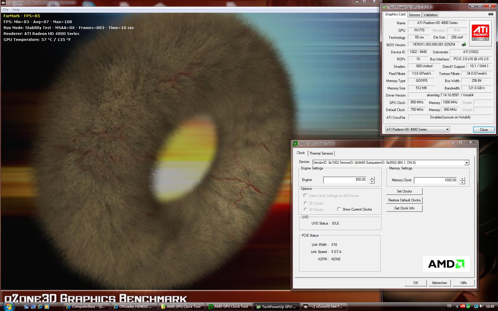

i habs mal auf 850 GPU und 1000Vram laufen lassen.
bleibt no recht kühl,mal gucken wie viel spielraum noch gegeben ist.
Edit:
leider net so viel Spielraum wie ich erhofft habe. bereits mit 870 läufts nicht mehr FurMark stabil. schade.
gruß

ist klar das sie nach 10sek noch recht kühl ist ^^^ zum verifizieren reicht mir das nicht ganz..
könnts mal bissl länger laufenlassen?
wie lange?
hab grad ne std crysis durchlaufen lassen. setze heut abend,bzw morgen noch mal längerne Furmark rein.
gruß
oje, bereits nach 5min bin ich schon bei 82Grad. die Spawas kratzen an den 100Grad. Ne std lass ich lieber..blöder felldonut
