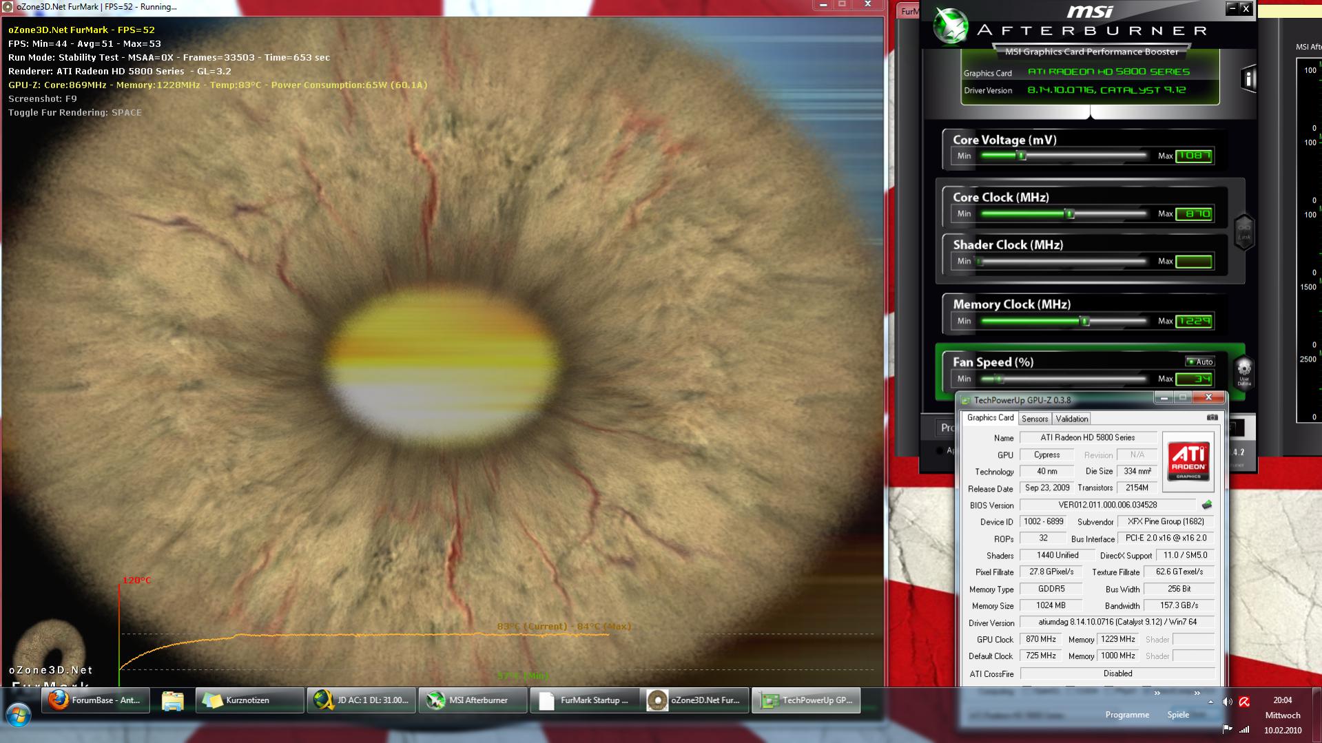

moin,
bin auch grad mal n bischen am rumspielen, meine frage: kann ich davon ausgehen wenn furmark 10min ohne fehler läuft ist die graka dann stabil?
mfg.
gerf2008
Ich würde sagen nein.
Teste deine Settings einfach in Spielen bzw. Benchmarks.
Bspw. Crysis Benchmark 30 Loops laufen lassen und 30 Min. CS:S sind meines Erachtens recht aussagekräftig.
Teste meine Settings immer so und bin stets zufrieden gewesen ;)
