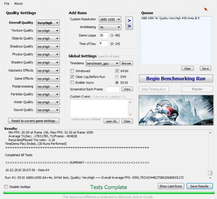

Moin,
Hab auch mal den Bench gemacht um dran teilzunehmen:
System:
Prozessor: Intel Core 2 Quad Q9550
CPU-Takt: 2,8 MHz @3799.48 MHz
Kühlung: Corsair H50
Ram: 8GB DDR2 1150 OCZ @ 1074
Board: Asus P5Q Premium
Windows 7 Ultimate
XFX 5850 Black Edition
Core Takt: 900
Memory: 1200
vCore: 1,1125
Temp Idle: 47 grad @ Fan 28%
Temp Last: 71 grad @ Fan 34% (geht auch bei anderen App/Game Benchmarks nicht höher)
- MSI Afterburner Aito Lüfter Steuerung
- Catalyst 10.2 RC2
Bin echt überascht wie flott die karte ist, da ich wirklich viel Game und Modde gibt es "Fast" keine Hardware-limits mehr um die Games in Voller Pracht zu geniessen. :)
Den Crysis Bench hab ich ohne texture HD Pack gemacht.
Validation ID 2wenu

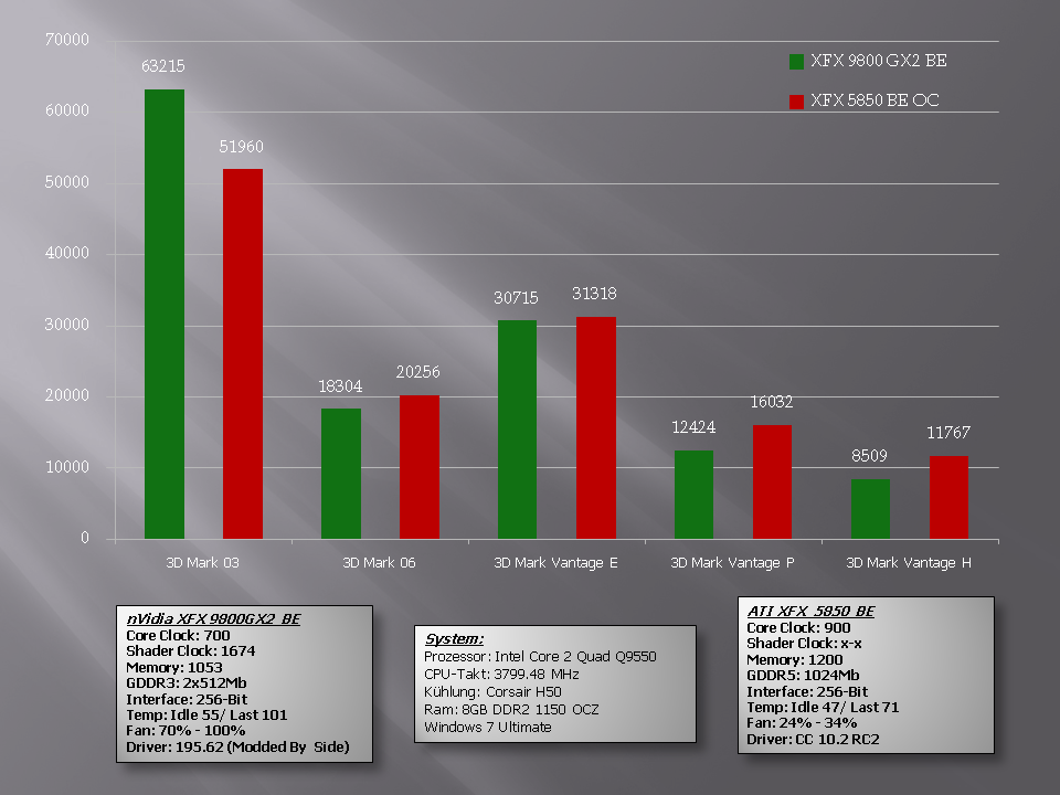

Screens sind im Anhang. Der 2te handelt von 3d Mark. Habe einfach mal meine alte XFX 9800GX2 BE verglichen. Das Gleiche mach ich mit ein paar games. zeig ich euch morgen mal.
So hoffe das ich alles richtig gemacht habe?!
