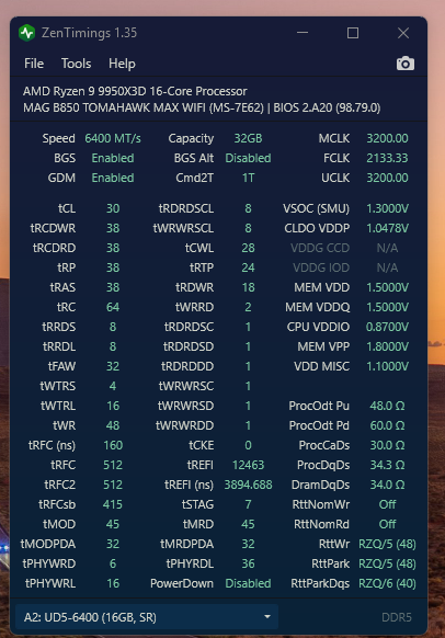

also läuft. Leider hab ich an der 5080 wie auch am iGPU alle paar min bei laufender Musik kurze Verzerrungen wie ne hängende Schallplatte, echt wirr.
Ne idee was das sein kann? Der gleiche AVR an gleichem Kabel am Intel 13900k hatte das nicht. Wie wenn der PC diesbezüglich selten Schluckauf hat, manche sagen Ram aber der ist eigentlich optimiert und stable

Reduzier den RAM mal auf 5600MHz/MT, ich hatte mal leichte Instabilität nur im OS-Betrieb,
weil das XMP-Profil nicht ganz sauber lief.
Nein, bei memtest86 hatte das XMP-Profil keine Probleme gemacht.
zumindest kann ich mit Bios Defaults aktuell diesbezüglich kein Problem feststellen. Schon spannend, denn Stabil ist es ja anscheinend, selbst im MemTest
Der hohe RAM Takt bringt bei den X3D sowieso kaum einen Vorteil, mit 5600 oder 6000 MT/s und angepassten Timings verlierst du keine Performance in Spielen, nur in Anwendungen, die stark mit der Bandbreite skalieren. Dafür geht der Idle-Verbrauch etwas runter.

Kann am FCLK liegen. Den musst du ja per Hand auf 2133 gestellt haben und das muss auch nicht sein, um den RAM mit DDR 6000 1:1 zu betreiben.

Wenn das RAM OC übertrieben wurde dann äußert sich das gern mit Soundaussetzern weil die Korrektur schon hart reingehn muss. Standard Expo sollte kein Problem sein!
Wobei wenn du ein Kit mit 6400 hast das nicht laufen muss, je nach Qualität der CPU benötigt man zu hohe Vsoc und die verträgt sich nicht mit hohem FCLK.

Schwer zu sagen was es ist, hab das Setting nochmal neu geladen und nun aktuell keine Probleme selbst mit RAM und CPU OC.
