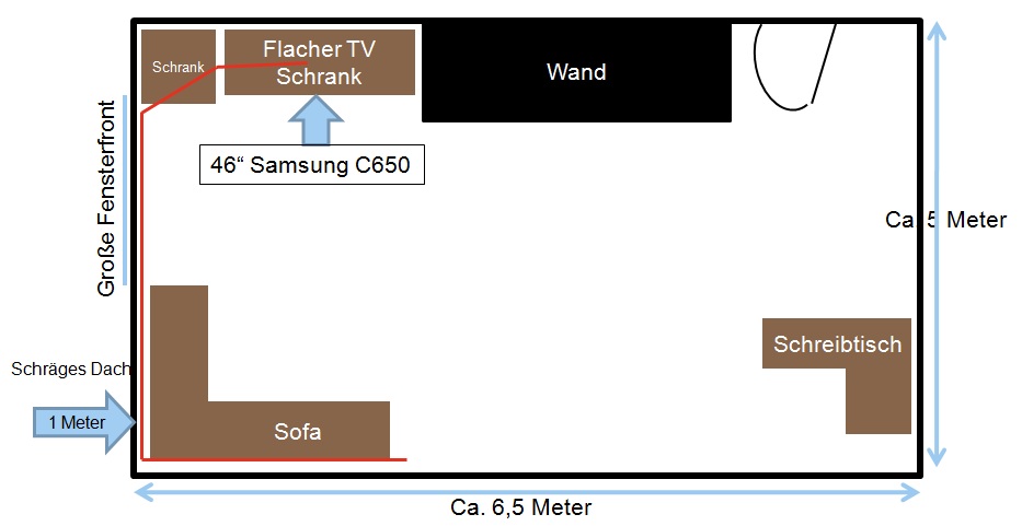

Mein Wohnzimmer (siehe Anhang) beinhaltet gleichzeitig auch meinen Schreibtisch + PC und befindet sich in einer Mietwohnung, 3. Etage.

- Große Fensterfront: Hier ist keine normale Fußzeile an der man Kabel gut verstecken und befestigen könnte. Darum sollten dort möglichst wenige Kabel entlang laufen.
- Hinter dem Sofa läuft schon das Kabel vom Kabel Fernsehen zum TV (siehe rote Linie im Bild)
- Vom PC zum TV müsste das HDMI-Kabel auch hinter dem Sofa lang - evtl. gute Abschirmung nötig
- Beim Sofa kommen die hinteren Boxen hin, weitere Störfelder für das HDMI kabel.
