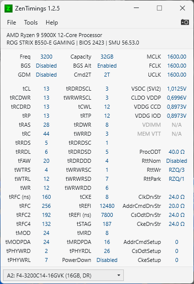

Ab 60grad werfen sie dann Fehler. Betreibe meine mit 3200C13 - 2T bei 1,42V ohne GDM. genauen Werte kann ich später mal Posten.
Die Werte wären durchaus interessant. Vor allem, ob es ein AMD- oder Intel-System ist. Habe bisher feststellen müssen, zumindest kam es bisher so in diversen Foren so durch, dass scheinbar die meisten Intel-Systeme durchaus mehr erlauben.

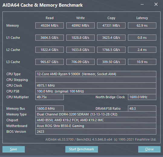

Wie sieht bei dir die Latenz und der Durchsatz so aus?
Denn wenn dieser bei 3200MHz in meinen Augen "gut" sind, dann könnte ich von 3600MHz zurück auf 3200MHz und hätte weniger Abwärme, die gerade jetzt im Sommer sich gut bemerkbar macht.
Da ändert sich nicht mehr all zu viel im Durchsatz.
Im Stresstest lande ich dann aber auch irgendwann bei 62 grad und dann kommen Fehler.
Ist wohl auch der schwachen Gehäusebelüftung und der externen Custom WaKü geschuldet... Naja, im Alltag beim spielen pendelt es sich aber bei (Fehler)Problemlosen 52 grad ein.

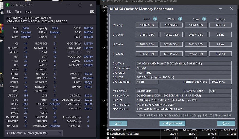

Da sieht man eindeutig, was die CPU so alles ausmacht, da die Werte bei mir durchaus schlechter sind.
Mit den von die gezeigten Timings sieht's bei mir so aus:
Zum Vergleicht, so mit aktiviertem XMP:
Und so mit 3600MHz, wenn auch mittlerweile geschwächten Timing:
