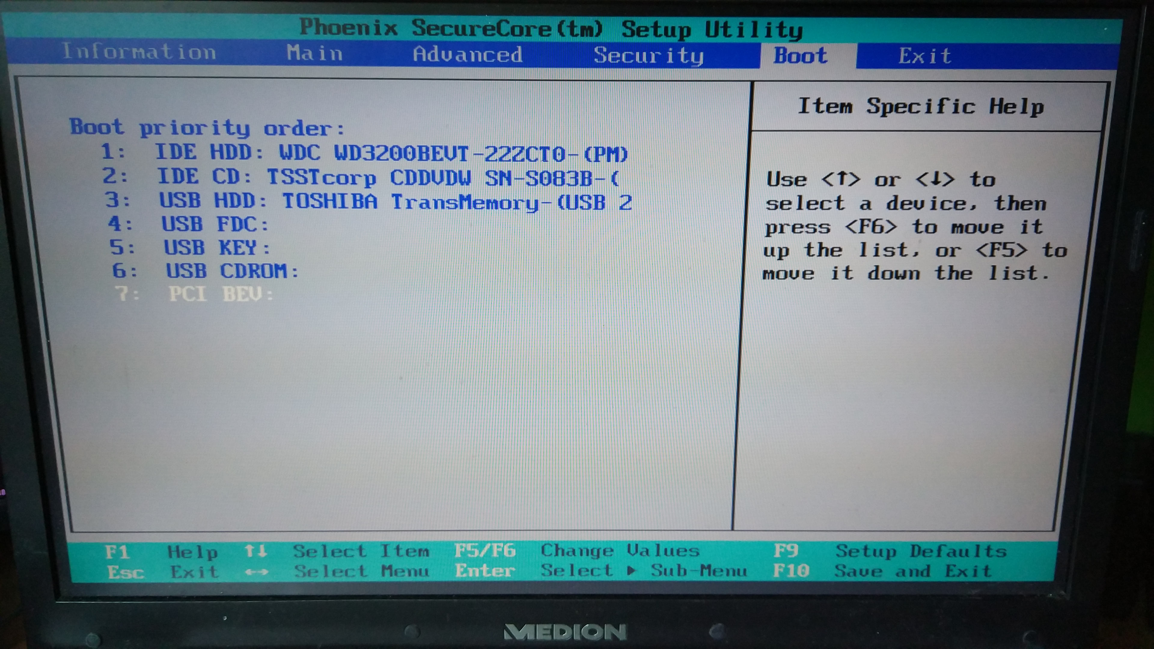

1. booten von IDE HDD Platte einstellen ( in Bios an erster Stelle setzen )!
2. Nach dem Notebook-Start müssen Sie je nach Hersteller die Tasten "ESC, F8, F11 oder F12" drücken, um in das Boot Menü zu gelangen ( Notebook Handbuch nachlesen ).
3. in Boot Menü, USB Stick Wählen und Windows 10 von USB Stick installieren.

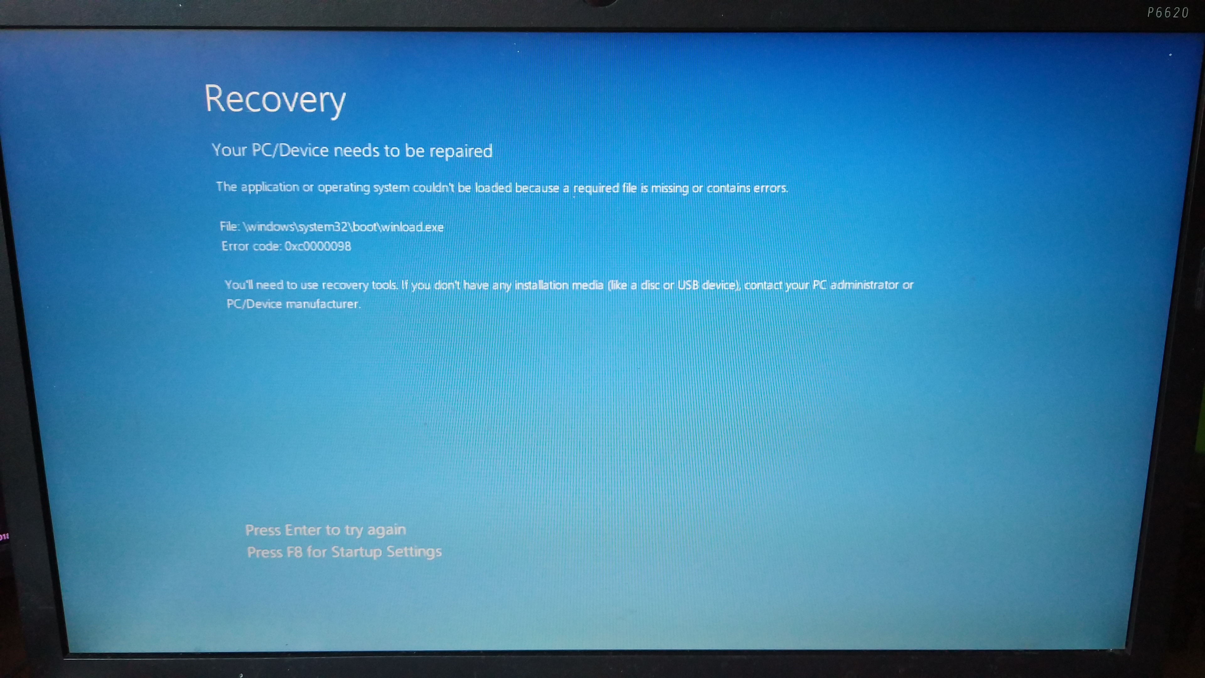

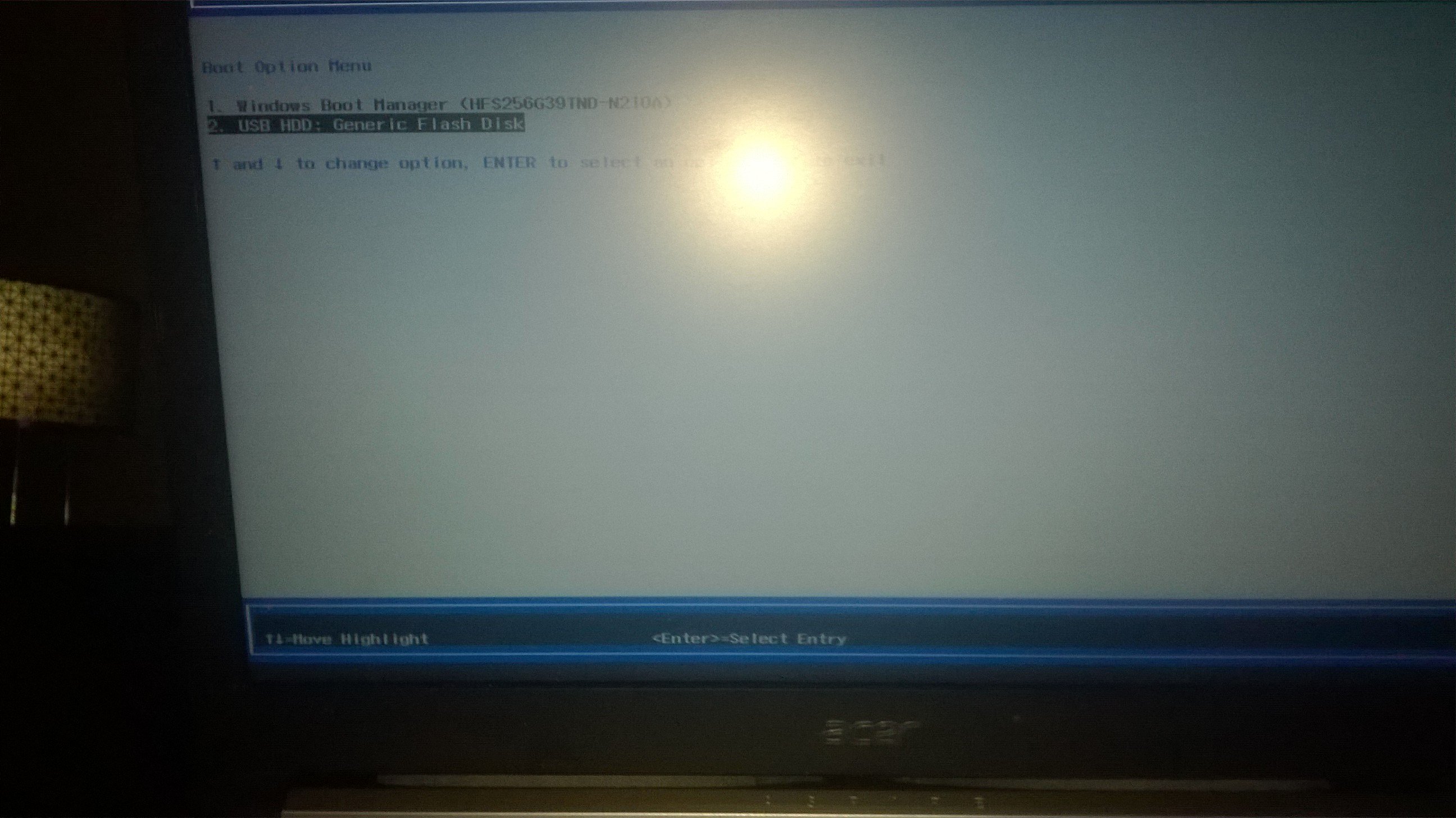

Danke @nowel für deinen Beitrag. Es führt leider immer noch zum gleichen Ergebnis.
Hier die Bilder, wenn man wie du beschrieben hast vorgeht:
Das im Bild 1 ist immer noch kein vom Stick gebootetes W10.

nowel schrieb:
Im Bootmenü nicht Recovery option wellen sondern von USB.
Den USB-Stick hatte ich im Bootmenü angewählt. Das er in das Recovery Overlay reingeht hat das System selber entschieden nachdem er angefangen hat den Stick zu laden.

Ansonsten ist mir noch nicht klar ob du überhaupt UEFI Bios hast.
Denn dann sollten na klar auch die Bios Einstellungen für UEFI sein.
CSM Legacy aus, nur UEFi und nicht Uefi + Legacy oder was da bei dir steht.
Windows 10 kann na klar auch Secureboot.
Windows 7 willst du da doch nicht drauf installieren.
Dann reagierst du gar nicht auf die Tipps mit F12 beim starten oder ist es (F8, F9, F10, F11)?
Bei Uefi sieht man da oft den Windows Bootmananger und dann noch den bootfähigen Stick den man da dann nur auswählen muss.
Im Bios bei Boot braucht man bei Uefi gar nichts zu verstellen.
1. ist da dann normal der Windows Bootmanager (Name der Platte)
Mach du erstmal Bios Defaults laden und dann stell alles auf Uefi ein.
