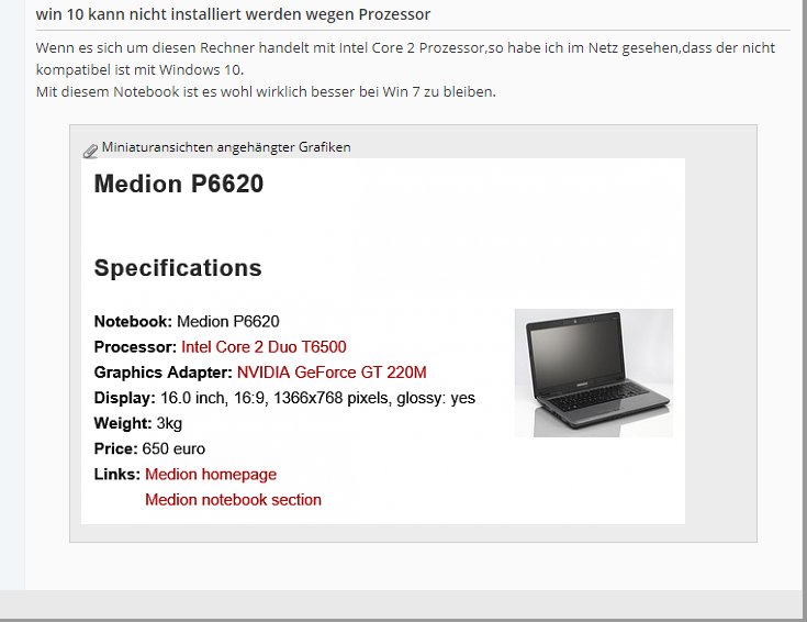

Ich habe hier noch etwas zum https://www.win-10-forum.de/windows.../7034-win-10-installiert-wegen-prozessor.html
Medion Akoya P6620 (MD 97760) gefunden, falls es das auch ist. Ob da jetzt was dran ist? Aber das Teil scheint ja dann schon etwas älter zu sein. Sicher das da Win10 drauf lief? Wurde ja Ursprünglich mit Vista ausgeliefert.
2018-07-20 00_40_32-win 10 kann nicht installiert werden wegen Prozessor – Opera.png

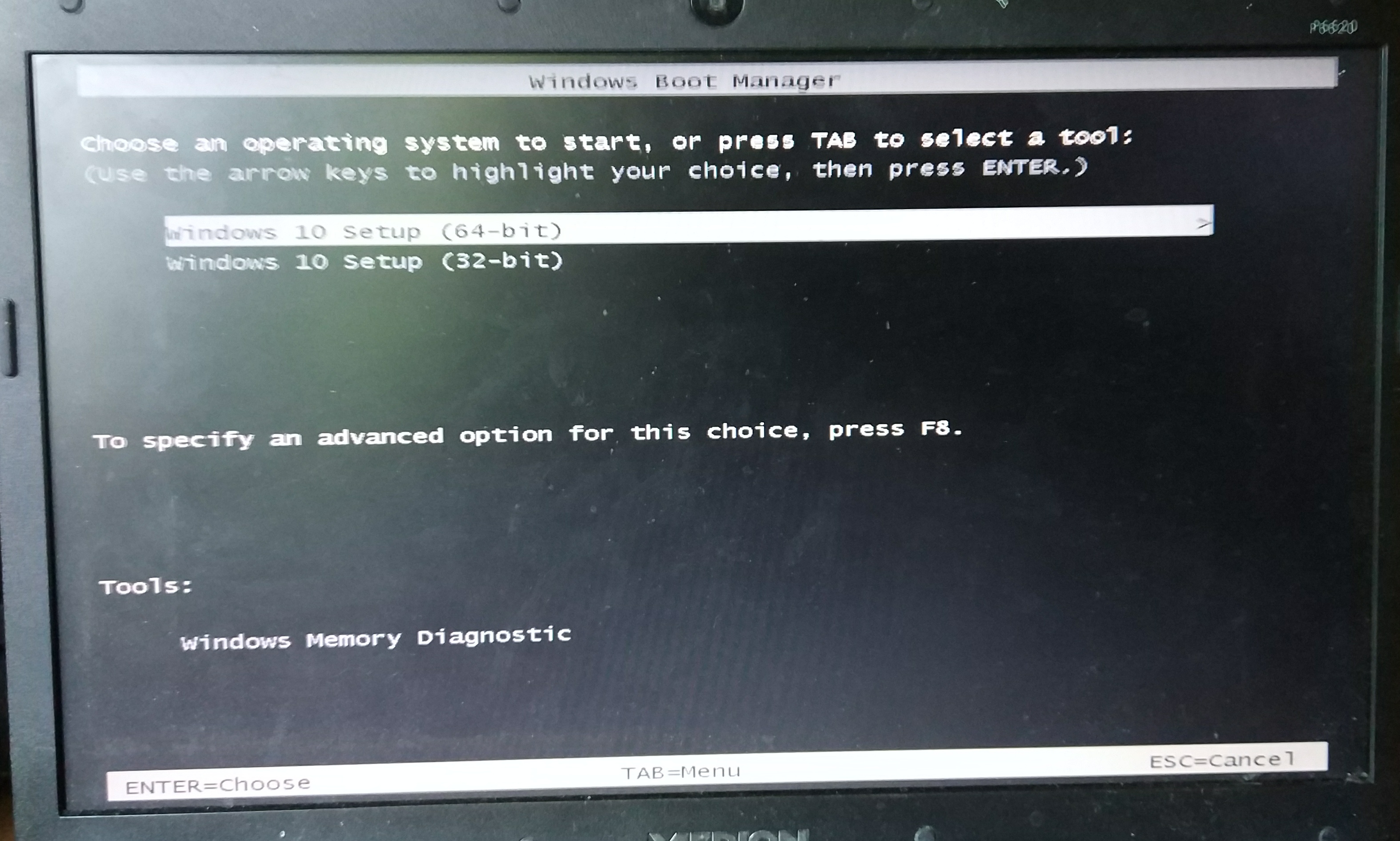

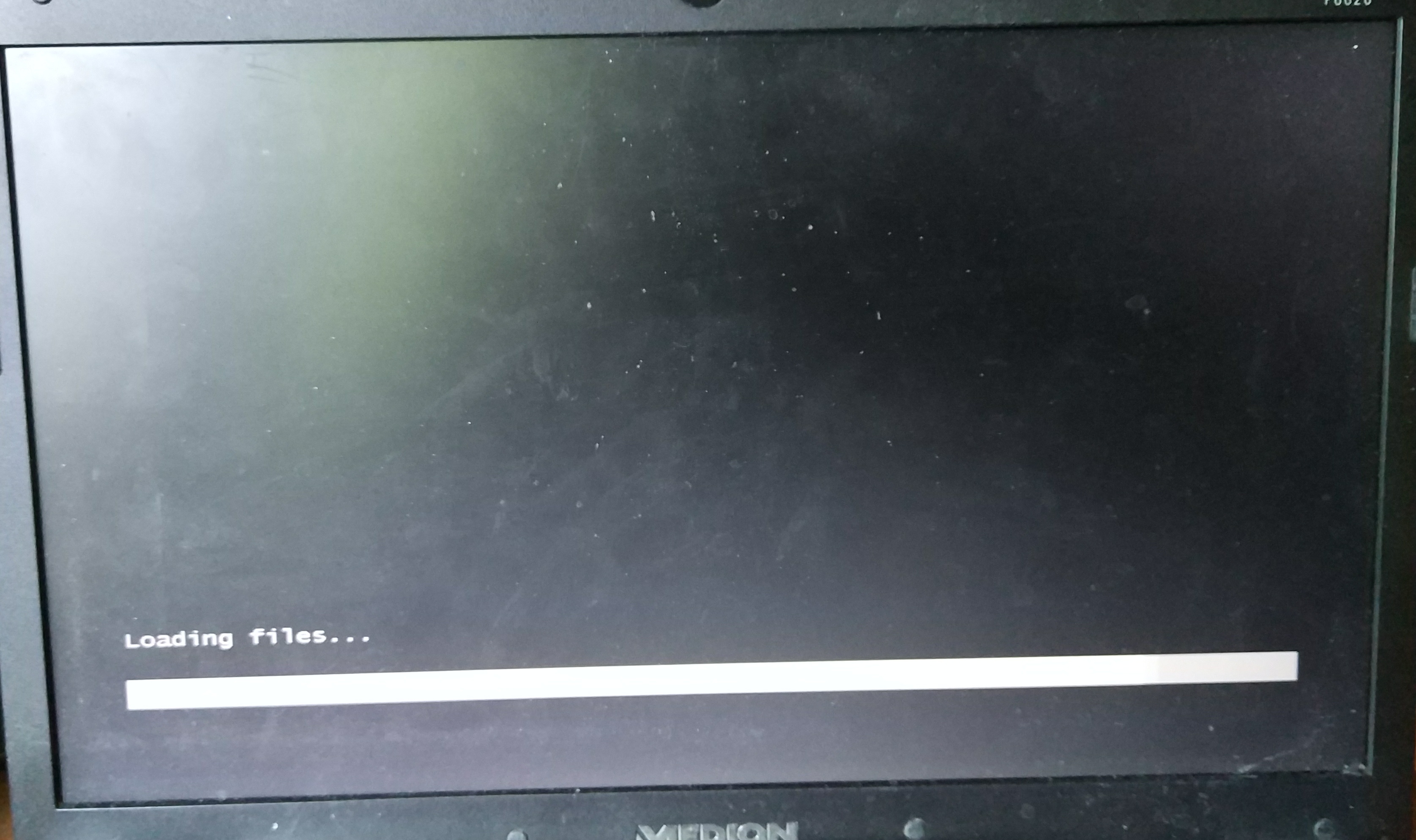

Hier ein paar Bilder vom Bootvorgang und der Boothierarchie.

Das ist doch ein Booten von der (toten) USB-Festplatte!
Was willst Du eigentlich? Auf die verbaute WDC installieren oder was?
Erstell Dir einen funktionierenden USB-Stick mittels MediaCreationTool. Dem MCT sagst Du das es x86 und x64 machen soll. Mit dem Stick bootest Du. Eventuell musst Du F10 F12 oder sowas druecken beim Starten, damit der Stick ausgewaehlt werden kann. Und damit kannst Du das Windows, vermutlich muss es ein x84 sein, auf die verbaute WDC installieren. Aber nicht auf die angeschlossenen USB-Festplatte!

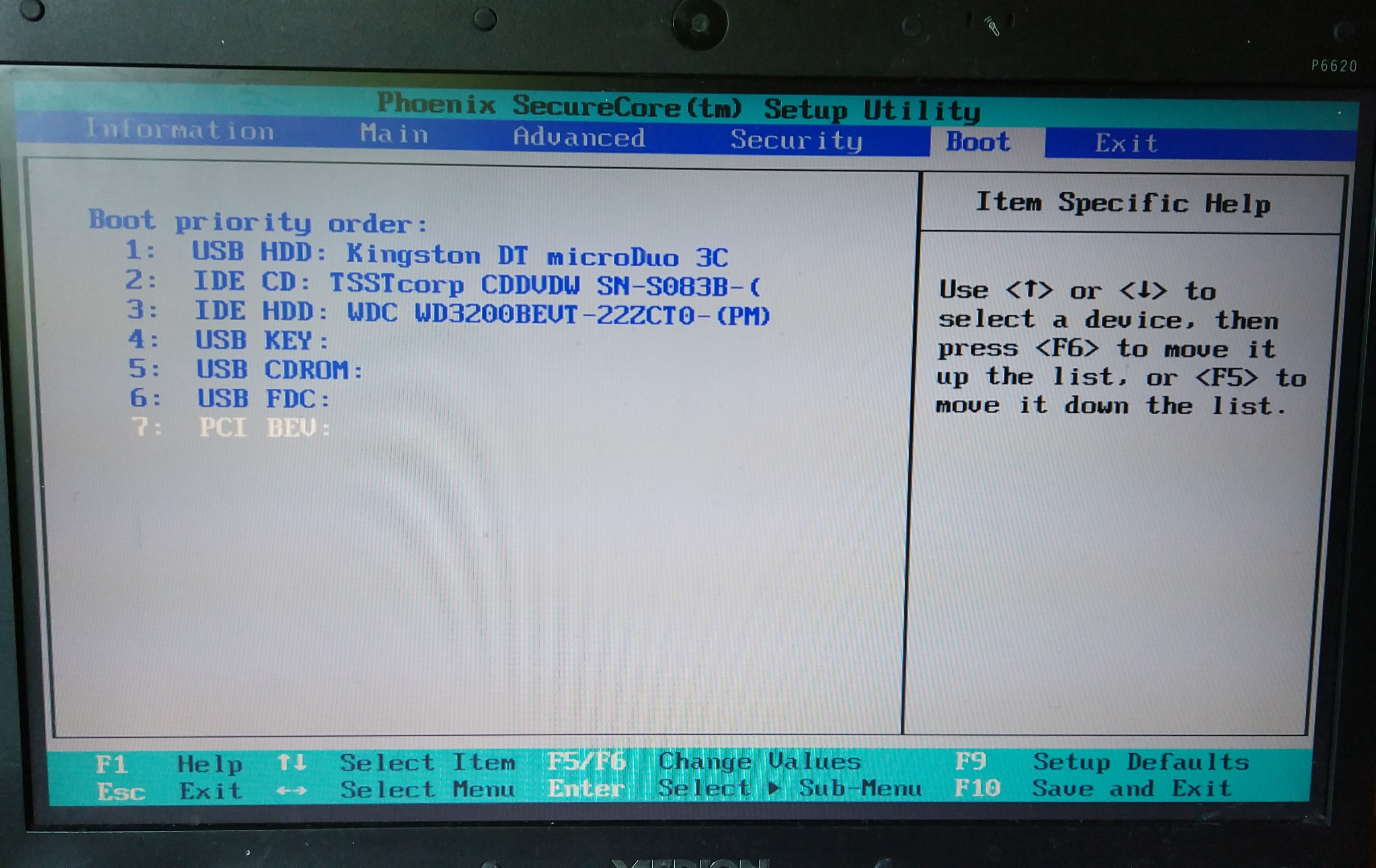

Also um die Bootreihenfolge mal zu erläutern um nicht so billig von der Seite angemacht zu werden:
An erster Stelle befindet sich ein bootfähiger Usb-Wechselträger auf dem mit dem WindowsMediaCreationtool eine Windiws 10 Installationsdisk aufgespielt wurde.
An zweiter Stellr befindet sich das CD Laufwerk und an dritter Stelle die leere (eingebaute) Festplatte, auf der Windows installiert werden soll.

Also wird von dem USB-Stick gebootet. Genau dad was ich wollte. Und wenn der nicht den USB Stick ansprechen würde, wäre da auch nicht die Anzeige, dass Files geladen werden.
Wenn da nix kommt, ist der Stick "tot" oder die Kiste kommt mit W10 1803 auf dem Stick nicht klar und steht doch schon auf der Platte. Was aber nicht erklaert, warum Du es nicht schaffst ein W7 auf die Kiste zu bringen. :D
Naja aber du bootest doch nun mal nicht von einem USB Stick mit 8 bis 32GB den man für ein paar € in jeden Einkaufsmarkt wie Real usw. bekommt.
Das macht doch kein Mensch so und wenn es überhaupt von einer USB HDD funktioniert, dann hast du da was falsch gemacht.

Und nicht deine Screens 2 bis 4, denn der Bootmananger da versucht ein Windows 10 64 bit und eine Windows 10 32 Bit zu starten was da irgendwo auf deiner USB HDD oder Festplatte kaputt installiert ist.

Das erste Teil in der Bootreihenfolge ist (laut Name) chon ein Stick. So einer hier Kingston DT MicroDuo 3C. Niedliches USB3-Teil.
Fuer den Rest gehe ich mit Dir.
Ich vermute fast, dass zwar der Stick als erster da steht, das BIOS nix mit ihm anfangen kann und dann zur Platte springt. Und halt dort nur noch Ueberreste findet.
BFF

Da bin ich ganz Deiner Meinung! Der Screenshot #4 aus Post #12 zeigt, dass der Bootmanager zu einer defekten Installation verzweigt und nicht in den Setup Modus geht.
