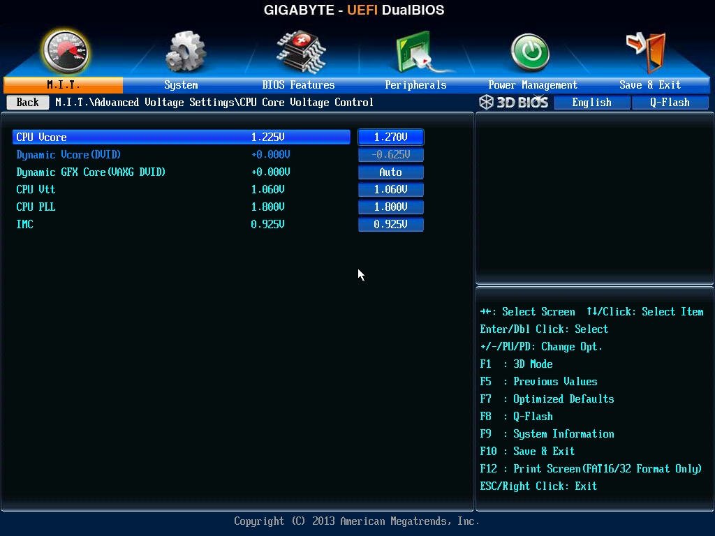

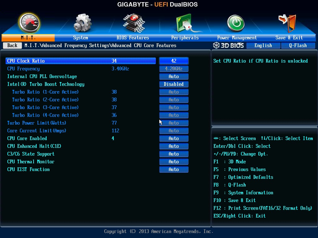

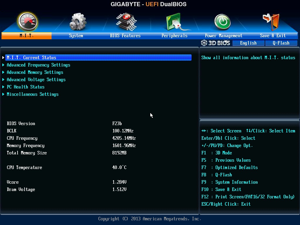

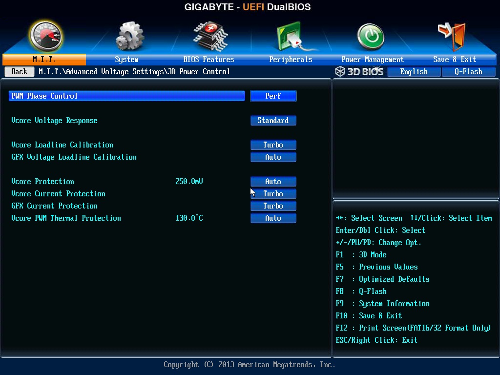

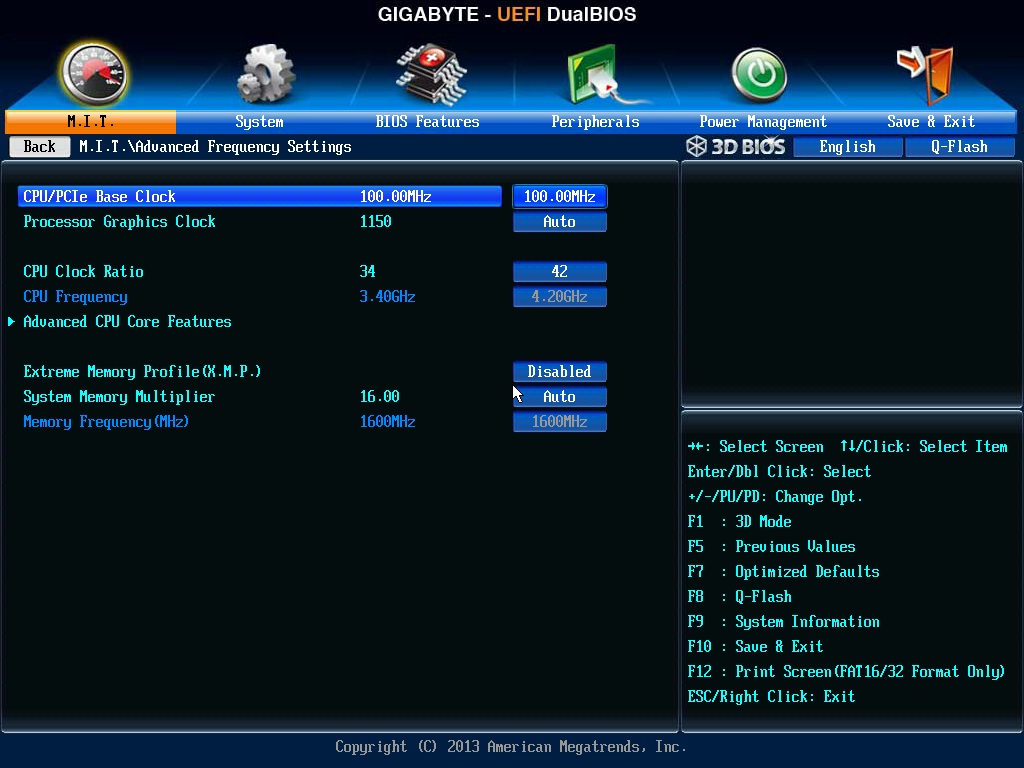

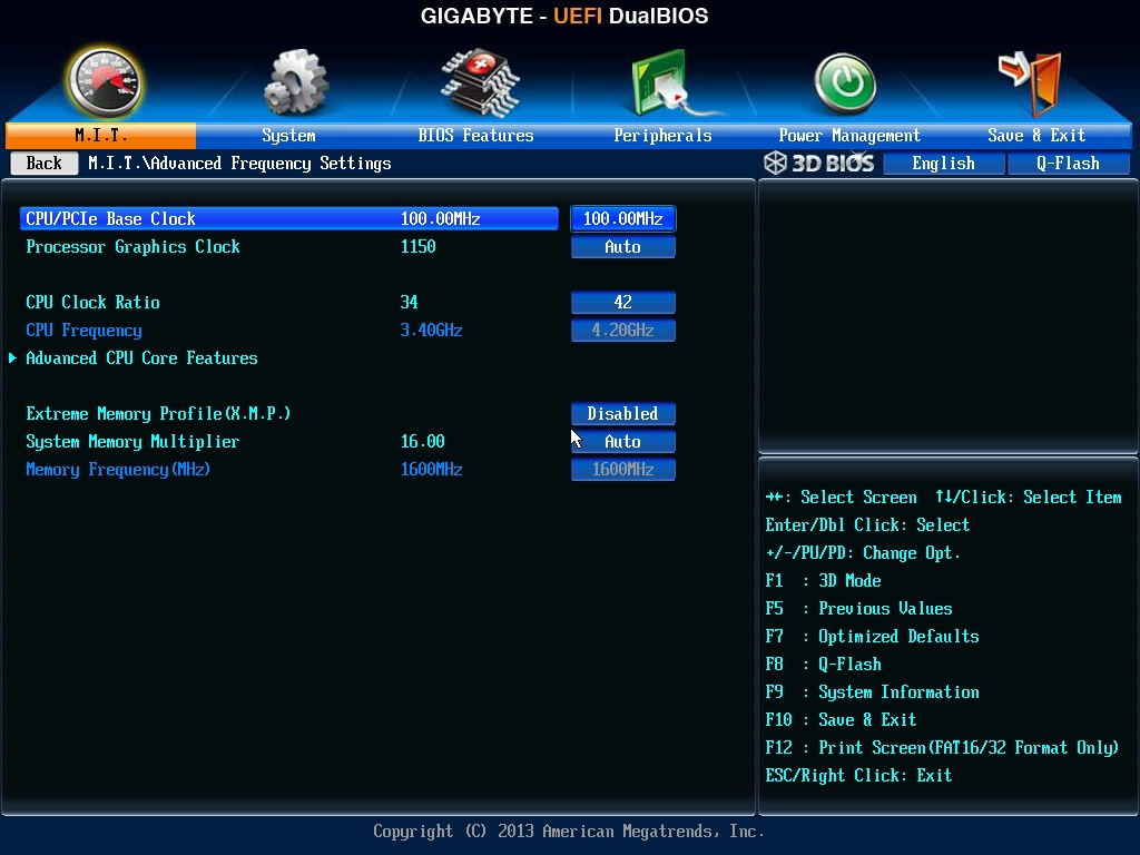

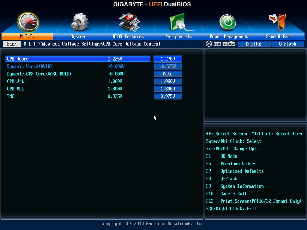

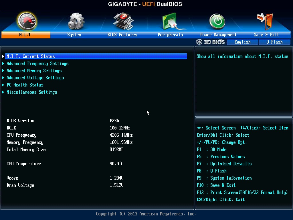

Vielen Dank für die zahlreichen Antworten. Ich habe jetzt verschiedene Settings getestet und die CPU bei 4.2 GHz stabil bekommen, mehr ist allerdings nicht drin. Hier noch ein paar Screenshots zu meinen BIOS Einstellungen, vielleicht habt ihr noch Ideen oder Optimierungsmöglichkeiten.

Hast du eine extra Grafikkarte drin oder on Board Grafik? Ich hatte bei einem Kumpel seinem i5 3570k ohne Spannungserhöhung 4 GHz Allcore eingestellt, sind letztlich dann glaub ich bei 4,1 GHz gelandet, war der Sweetspot für 4,2 und 4,3 GHz waren immense Spannungserhöhungen nötig.
Bei Bild 3 sieht man das die Kerne noch einen gestaffelten multi haben, vielleicht auf manuell gehen, das asrock Board hatte daraufhin alle Kerne mit den jeweilig eingestellten multi eingestellt.
Reaktionen: Baal Netbeck
Dank für die Hilfe. Sieht bei mir wohl ähnlich aus:
4.0 GHz @ 1,12V stabil
4.2 GHz @ 1,28V stabil
Werde das ganze erstmal mit 4,2 GHz weiterbetreiben, mehr ist nicht drin
