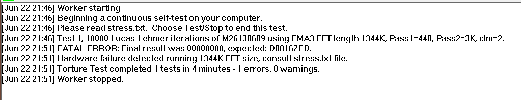

Nichtmal 4GHZ, darunter hab ichs dann nicht mehr getestet weil: bei PRIME95 (Custom 1344er) immer schon bevor noch die erste Aufgabe gelöst war ein STOP kam. Zwischendurch hatte ich dann auch noch vereinzelt Bluescreens unter anderem: whea uncorrectable error zudem ich mich dann etwas eingelesen habe. 100% traue ich mich nicht zu sagen, dass die CPU kaputt ist, habe auch irgendwo gelesen, dass es evt. das Netzteil sein könnte - zumindest hab ich auch Screenshots gesehen wo dann dezidiert Intel bei der Whocrashed-Auswertung der windows dump-files stand. Ich konnte nichts von Intel finden - kenne mich dahingehend aber auch nicht wirklich aus.
Schlussendlich habe ich dann STOCK-Bios-Settings geladen und hatte sogar mit Standart-Takt die selben Prime-Crashes wie bei angelegtem OC. Im Idle bzw. bei Office Anwendungen - hatte ich kaum Probleme, deswegen ist mir erst auch nichts aufgefallen.
Realistisch betrachtet müsste doch mit 1,3V (die Temps warn zumindest am Anfang bis zum Absturz maximal um die 70C*) einiges mehr drinnen sein? Ausgehend von einer funktionierenden CPU. Meinem 5820k war das damals zu viel - der wurde viel zu heiß.

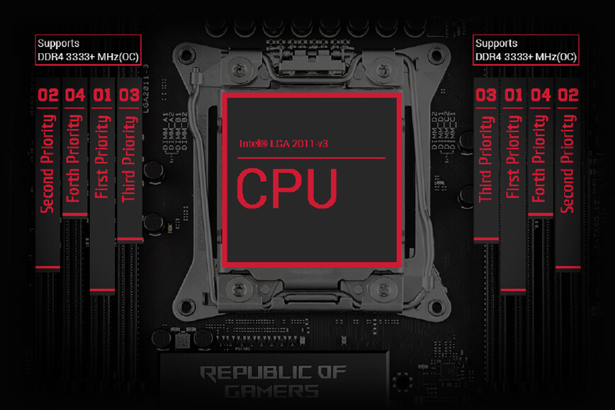

Hast du dennoch ein anderes da um es zu testen? Was passiert wenn du 2 RAM Riegel rausnimmst [Du hast 4*8, richtig?]
Stecken die wie vorgegeben?

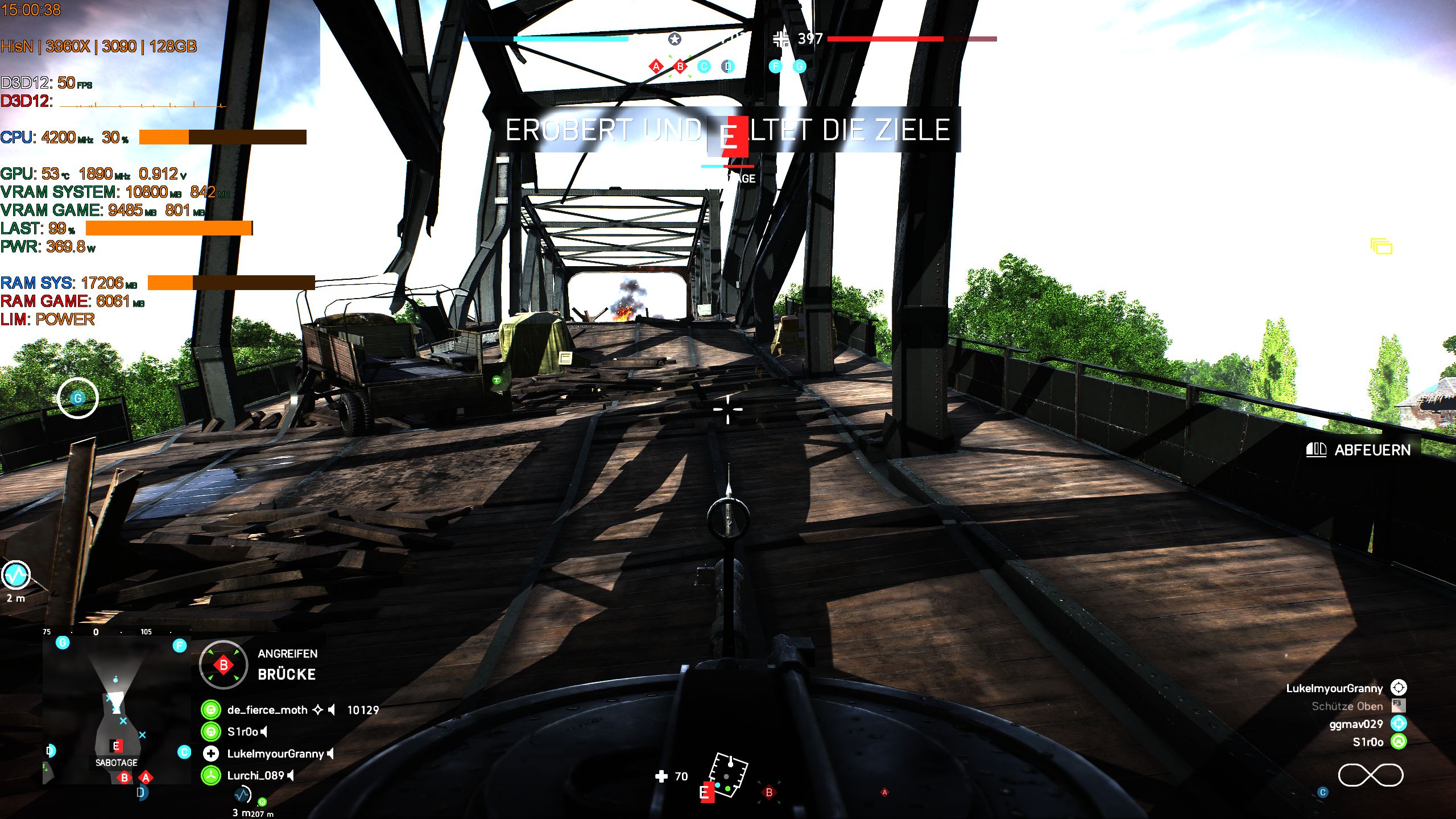

Erstes und drittes Bild sind GPU, das mittlere CPU Limit. There you go.
Was DICH betrifft, bei dir ist immer etwas zu langsam xD
Wo sind eigentlich die 100Watt aus Bild 3 in Bild 1? Was tut die Karte da? :p

Also mir wären 5 FPS der Graka zu lahm. Eher wie die 124 FPS der CPU^^
So verschieden sind die User?

Mainboard ist in einwandfreiem Zustand, Ram steckt natürlich auch richtig.

Stabil laufen ist halt so eine Sache - im Idle / office merkt man ja nichts - bzw wenn ich Hearthstone spiele (mehr geht nicht mit der 680GTX die gerade drinnen steckt :D) meine 1080 hab ich im mining-hype verkauft :D
Wenn ich jedoch Prime anstarte rennt es seit kurzem (?) eben nicht stabil. Durch Prime kamen eben die Bluescreens - und selbst bei Stock-CPU-Settings stoppt prime. Ich werde heute Abend mal den 5820k testen, dann merke ich sofort ob's am CPU liegt. Immerhin hab ich ihn gebraucht gekauft - kA was der Vorbesitzer damit angestellt hat.
