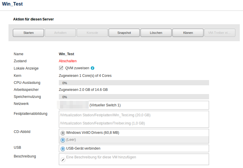

Der Host ist ne QNAP.
Da gibt es zwar ne Option in der HD Station, leider greift die bei der VM nicht. Bei der HD Station selbst, funktioniert die Overscan Funktion.
Virtualisiert wird mit der Virtualization Station.

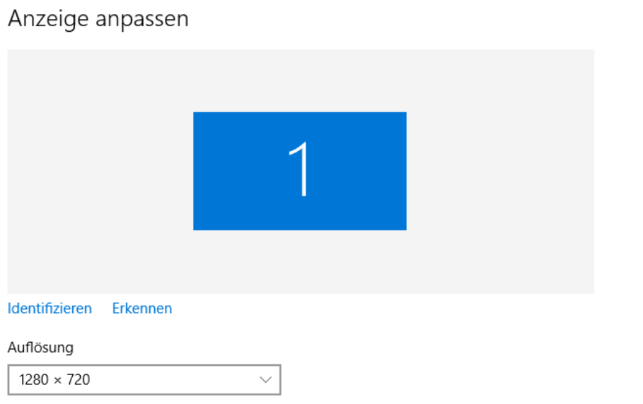

HD Ready ist ja normalerweise 720p. Welche Auflösung hat denn Windows? Wenn Du dort zB 1280x768 hast, stimmt es schonmal nicht mit dem TV-Gerät überein.
Die stimmt:

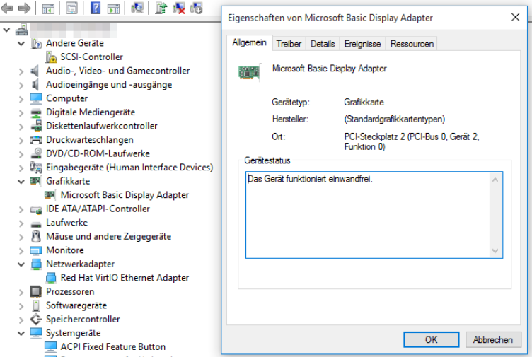

Was ist es für eine VM? Für jede gibt es ja die sog. Adaptertreiber. Sind diese Installiert? (Vmware Tools / Integrationsdienste / usw.)

Es handelt sich um eine Win 10 VM.
Auf den eingebundenen Treiber ISO werden, wenn ich auf Treiber aktualisieren bei der Grafikkarte gehe, keine Treiber gefunden, da die "Optimalen" bereits vorhanden sein sollen.
Bspw. die HDD/Netzwerk Controller Treiber wurden auf dem ISO gefunden und installiert.
Stimmt, laut Anleitung von Qnap nur Standard VGA. Dann evtl am Monitor in den Einstellungen verschiedene Modi ausprobieren. Evtl steht was im Handbuch dazu.

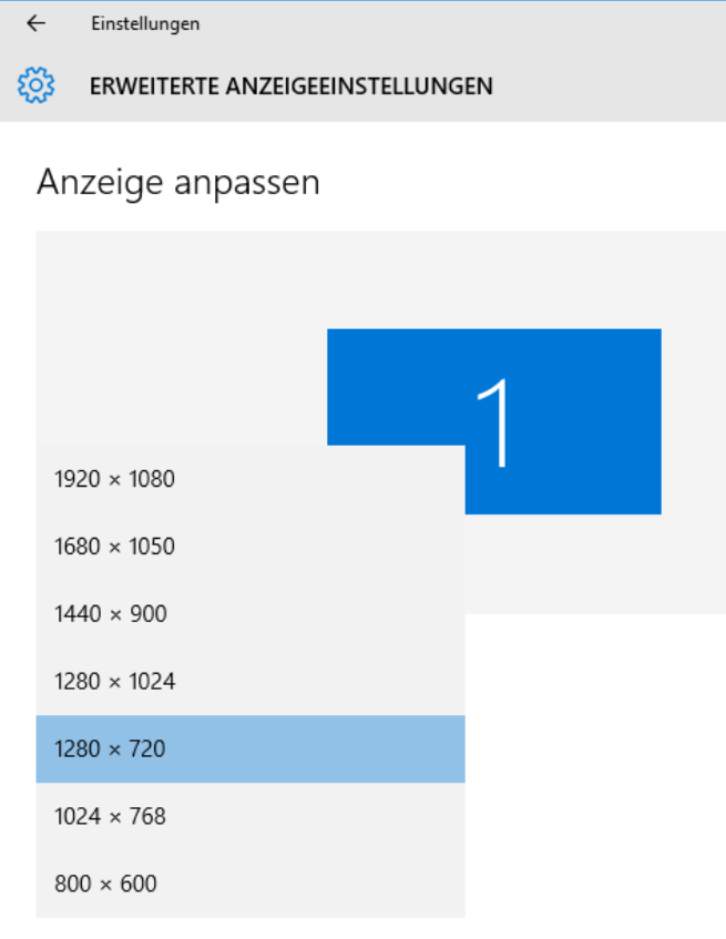

Folgendes steht zur Verfügung:Auswahl_011.png

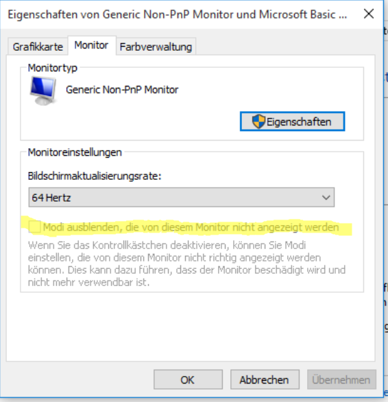

Gibt es für Auflösung irgendeinen Registry Eintrag, wo man die eintragen kann.
ich befürcht mal das man die Ausgabe eh nicht auf die native des TVs bekommt. Das war bei den alten HD-Ready Geräten oft so das sie nativ 1366x768 hatten, aber am Eingang nur 1280x720 annehmen und dann grundsätzlich mit Overscan hochskalieren. Waren halt nie als Monitor gedacht...
