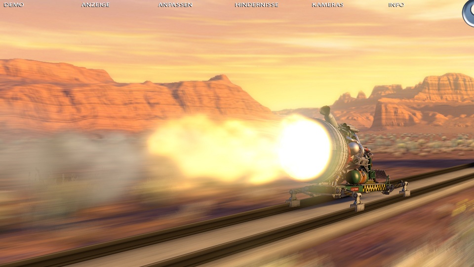

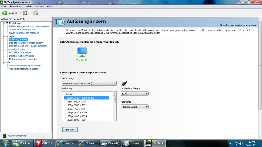

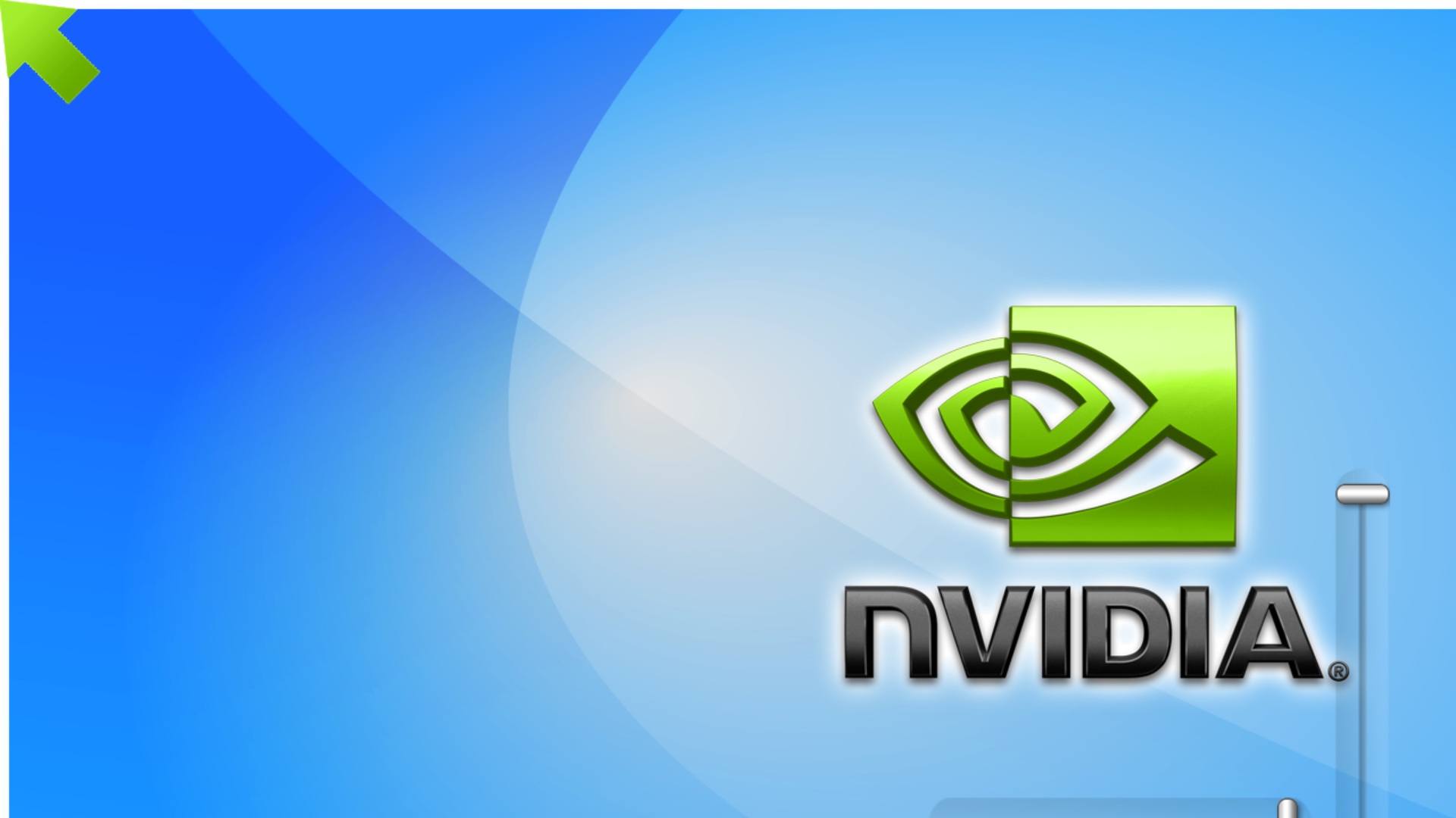

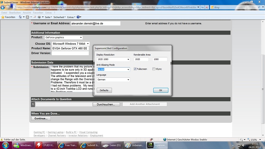

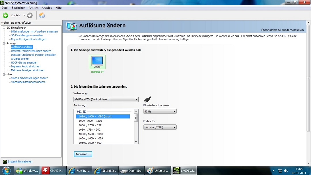

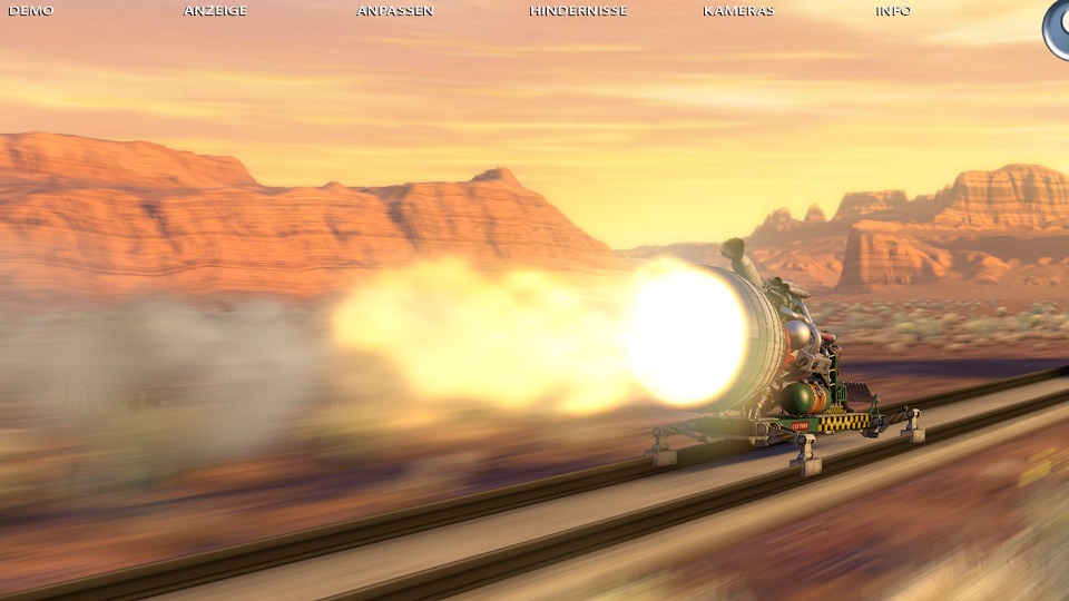

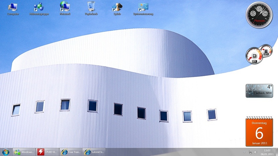

seit heute bin ich Besitzer einer EVGA GTX460 mit 1024MB. Nun habe ich alle Treiber installiert und alles läuft soweit auch ohne Probleme. Aber dies leider nur auf dem Desktop. Sobald ich ein Spiel starte habe ich das Problem, dass mir ca. 2 Drittel des Bildes fehlen. Ich nutze Die Karte über den Mini HDMI Ausgang. Installiert sind die aktuellste NVidia Treiber. Ich habe auch schon im Treiber selbst geschaut, ob ich den Overscan manuell verändern kann, aber leider gelingt dies nicht. Ich habe auch mal einen Screenshot gemacht, damit ihr mal selbst seht wieviel vom Bild fehlt. Ich hoffe ihr könnt mir helfen.

@kibotu83 Wenn es vom Fernseher käme, dann würde nicht der eine Pfeil der nv Overscaneinstellung richtig angezeigt werden, während der gegenüber gar nicht zu sehen ist.

Der LED läuft auf 1080P 60 HZ genauso wie der Grafiktreiber auch. Die Spiele sind ebenfalls auf 1920x1080 eingestellt. Die Overscanfunktion im LED ist ausgeschaltet und steht auf Nativ so wie es sein sollte aber ich kriege imme rnur dieses eine verzerte Bild

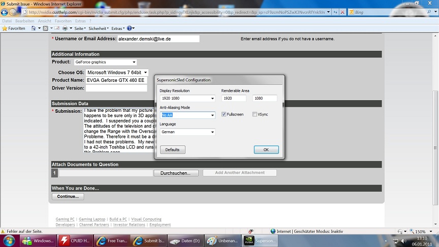

Mir ist übrigens aufgefallen, dass dieses Problem anscheint nur bei Directx11 Spielen auftritt

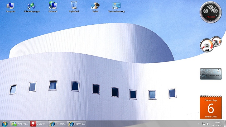

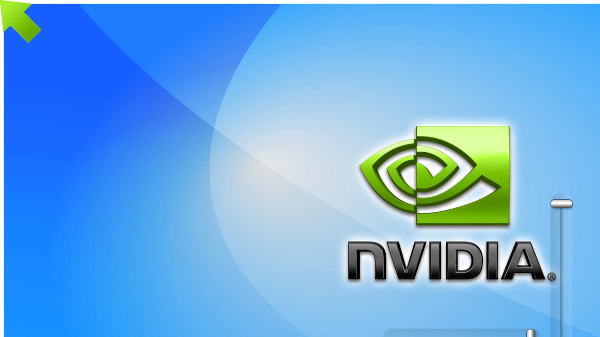

So ich habe nochmal ein paar Screenshots gemacht um das Problem zu veranschaulichen.

Ich habe das Problem gefunden.
Anscheint kommt der Treiber nicht damit zurecht, wenn man die Vergrösserung der Desktopoberfläche auf 150% oder höher aktiviert hat. Ich habe sie nun auf 125% laufen und siehe da- Alles ist so wie es sein sollte und die Symbole haben auch noch eine angenehme Grösse auf dem 55 Zoller
