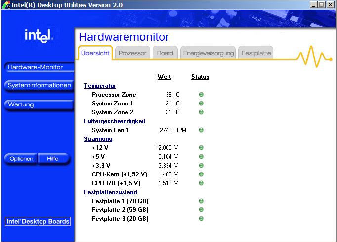

Hier erstmal ein Screenshot!
Das ist bei Normalbetrieb und Macimalbetrieb(wenn nix geackert wird Internet Mp3 hören usw....)und bei dem anderen wenn ich Filme konvertiere(DIVX auf Mpeg in höchster Qualität)
ich habe mich auf Intels homepage umgeschaut und die Spezifikation mal angegukkt!!
da meiner das D1 Stepping hat ist es normal!!!
Hier:
http://processorfinder.intel.com/sc...cFam=483&PkgType=ALL&SysBusSpd=ALL&CorSpd=ALL
