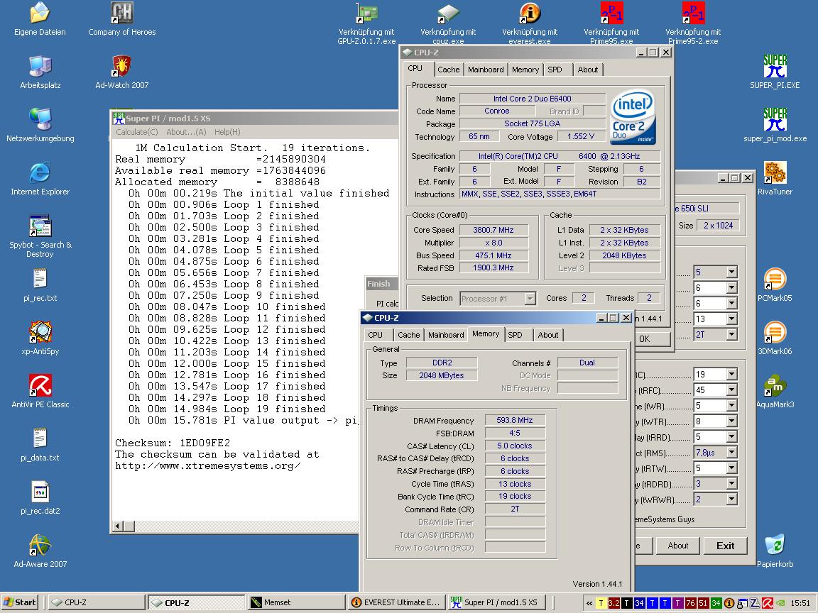

schau mal mein pic in der anlage: cpu 475x8=3800mhz und ocz platinium vx2-ram bei 600mhz @ "ddr2-1200". und alles mit dem mobo und dem bios.
vcore ist bei mir für die werte "+100mv" und 1,55 volt im bios. netzteil 550 watt. wakü (neuestes everest sagt 80 °C cpu-kern-temp. ohne last bei den einstellungen )

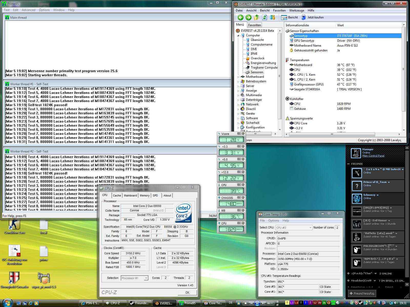

Hier mal ein kleines Bild, weil ich verwirrt in :confused_alt:
Die Temps sind ja voll Niedrig. Is da was Kaputt? oder 15°C weniger, wegen 0,05V weniger?

Würde den Core Temp werten nicht trauen, die Kerntemperaturen können nie niedriger sein als die CPU-Temperatur, also eher an den Everest-Werten orientieren. Versuch mal was du mit Core Temp 0,96.1 oder 0,96 kriegst, deine Version erkennt noch nicht mal das Stepping deines Prozis.
Gruß
sieht so aus, als würde bei dem tool die werte in die falschen spalten eingetragen: "85"°C hast du da ja auch. das kommt also sch vor. würde die 85° eher für die kern-temp. halten. 450x7 ist aber doch schon schön. und mit so wenig volt. von daher würde ich überhaupt keine gefahr sehen. und noch weitere, andere auslesetools versuchen. und nochmal ins bios gehen, nachsehen, ob da auch alle "runtertakterwerkszeuge" ausgeschaltet sind. was ist mit 450x8? die mhz ja vollkommen ungefährlich (für die cpu9. höchstens fürs windows, wenn er abschmiert. nur mehr volt sind anstrengend. die temp.-entwicklung steigt mindestens im quadrat mit der spannung.
