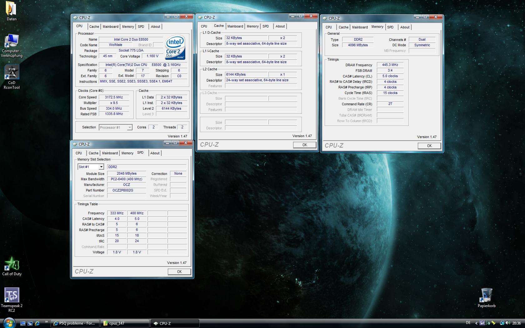

So hier mal das cpu-z Pic
Ich würde die "DRAM Frequency" im Bios auf 667MHz oder 800MHz fixieren und die DRAM
Voltage laut Herstellerangabe einstellen.
Welcher OCZ ist das genau?
Derzeit läuft er mit 890MHz und das ist bei FSB 333MHz nicht sinnvoll.
Wundert mich eigentlich das der Ram mit diesen Timings überhaupt halbwegs stabil läuft.
Noch dazu mit einer DRAM Voltage die wahrscheinlich auf "auto" steht.
MfG.
OCZ OCZ2P8004GK
4GB DDR2 800, PC2-6400, CL5-4-4-15, 2.1V, Vista Performance Platinum, 2x2GB
und läuft auf 2.1 volt (manuell erstellt)
fotos/filmchen vom Bios kommt etwas später heute abend , Akkus sind am laden ^^
Wenn ich heute nicht mehr dazu komme und Andere nichts dazu schreiben, antworte ich dir
gleich morgen Früh. ;)
Die "DRAM Frequency" würde ich jedenfalls auf DDR2 800 setzen.
Die "DRAM Voltage" kannst du dann sicher auf 2,0V absenken.
MfG.
