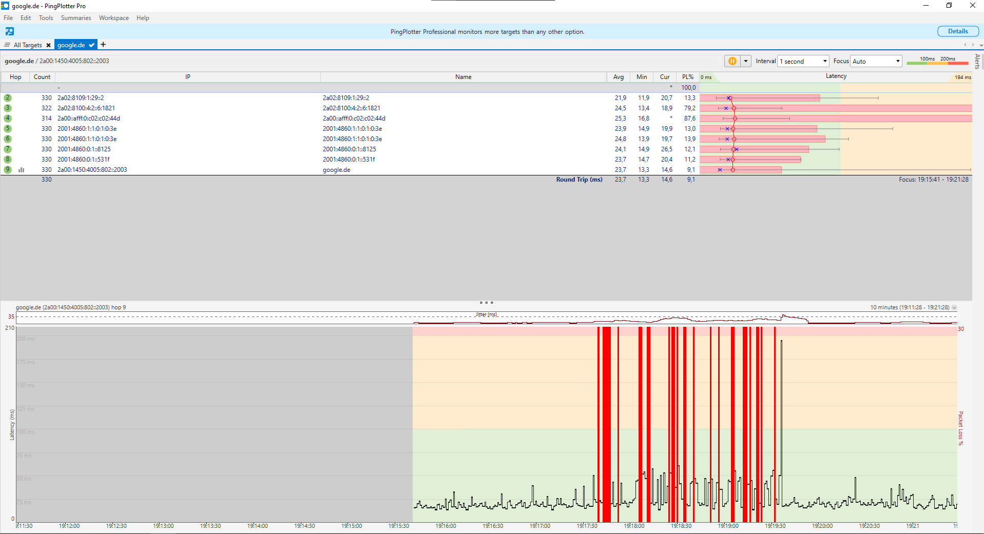

Hallo ich hoffe ich bin hier im richtigen Thema das ist mein erster Forum Post
ich beziehe seid Anfang des Monats Kabel Internet Über das Vodafone Netz und habe mit schweren Paketverlusten zu Kämpfen und wollte wissen ob mir hier jemand helfen kann meine Gemessenen Ergebnisse von Pingplotter richtig auszuwerten so wie ich das sehe liegt der Paketverlust auf seiten des Anbieters
vielen Dank schonmal für eure Zeit

Aber ist das auch normal das der packetverlust bis über 60% steigt und das internet gefühlt für 30 sekunden aussezt ?
Poste mal die Leitungsdaten, die dein Router anzeigt. Da dürfte jeder so ein Verlust haben, weil auf der Strecke einige gar nicht oder je nach Last eine "Antwort schicken".

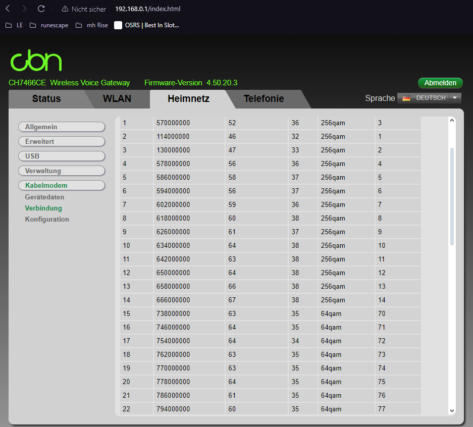

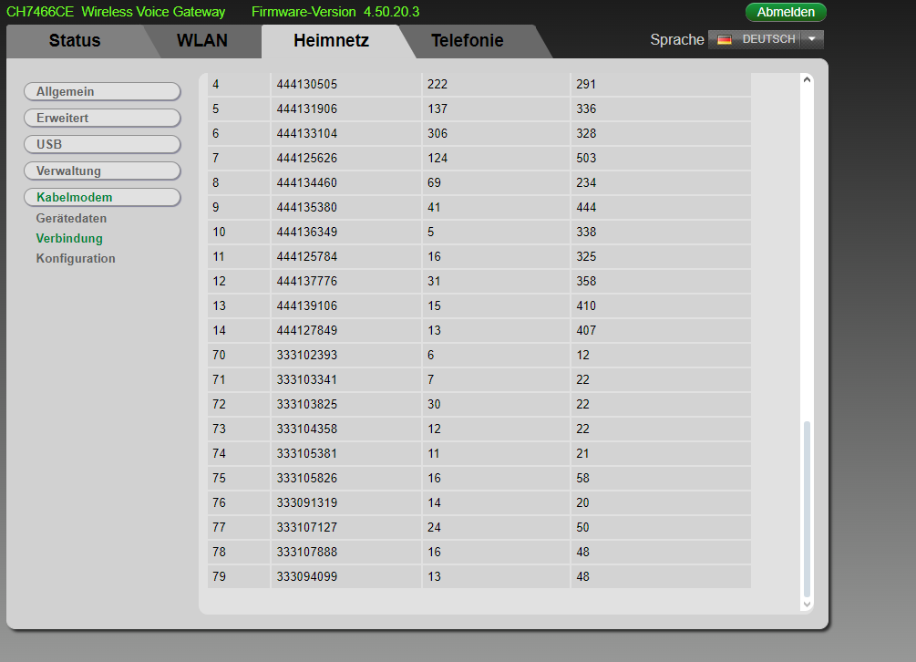

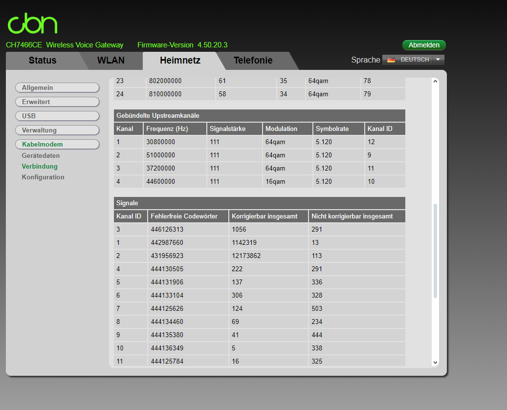

Meinst du diese Daten ?
@HyperSnap Ich nehme an weil nicht Jeder Teilnehmer auf Ping anfragen Antworten muss aber da die Paketverluste am Rechner (Lan) und am Handy genau gleich sind Dachte ich das das die 1. Zeile Erklärt
Genau die, für mich sehen, da einige Kanäle sehr auffällig aus, andere User wie z.Bsp. Lee Monade könnten dir wohl eine genauere Analyse geben.

Woher hast du das Modem? Das Teil ist Uralt, wie kommst du dazu wenn du erst seit 1. Monat Kunde bist?
Wo hast du das Modem wie angeschlossen? Am besten mit Fotos.
Da muss ein Techniker kommen und die Hausanlage mal ordentlich einpegeln, eventuell muss auch die Dose getauscht werden.

Die Paketverluste treten ja laut ping plotter bereits im Heimnetz auf.
Das von eazy mitgeschickte Gerät ist auch steinalt und kann scheinbar nichtmal den Docsis3.1 Standard.
Ich schiebe die Probleme auf das veraltete Gerät.
Vodafone haben ihr Netz stark auf Docsis 3.1 umgebaut und optimiert. Würde mich nicht wundern wenn der uralt klump von compal da mittlerweile seine Probleme hat.
Zum Kauf einer gebrauchten aber neueren, docsis3.1 fähigen Fritzbox möchte ich aber auch nicht raten da man nicht weiss, ob deren MAC-Adresse sauber aus dem VF system getilgt wurde.
Mein Rat ist, kündige bei eazy und Buch den 50mbit Tarif bei o2 kabel. Koat nach einem Jahr zwar 35€ aber du hast wenigstens den neusten Stand der technik
