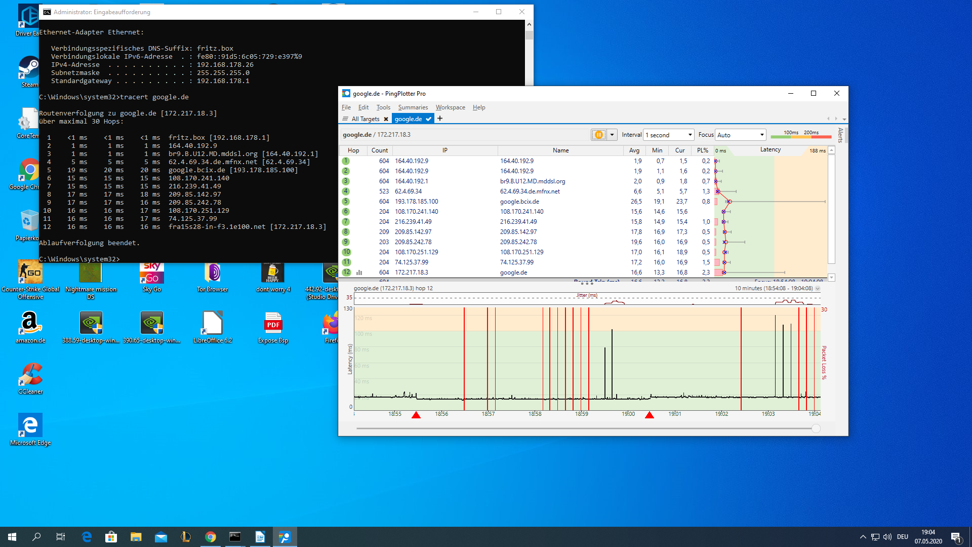

Ich habe hier mal ein screenshot von tracert im cmd und pingplotter gemacht, was sagt mir das jetzt?
@BFF Wieso genau kann es jetzt nicht an meinem PC liegen?
Router hab ich schon neugestartet und Router umgangen, an dem liegt es also nicht. Überlastung zwecks Corona o.Ä. kann auch nicht sein, da ich das Problem wie gesagt schon seit einem Jahr habe :/
Von meinem Internetanbieter kam auf meine Nachfragen ob er sich sicher sei dass es nicht an Ihnen liegt folgende Antwort:
"Sehr geehrter Herr xxx,
ich bin mir sicher, da ich eben wieder ein Test mit über 1000 Paketen zu der öffentlichen IP Ihrer FritzBox getätigt habe. Und dabei ist kein einziger Paketverlust aufgetreten. Ebenfalls habe ich die vorgelagerte Station mit einem Pingtest von 100ms statt 1000ms getestet. Dabei sind ebenfalls 0% Paketverluste entstanden.
Auch wenn Sie ein Packetloss von 1% haben, nach der FritzBox, sollte dies nicht stören."
Wie du bei PL% siehst (mit Win MTR hättest du das einfacher sehen können, weil da heißt es Loss), hast du schon von deinem Netz zum Anbieter 0,2% Loss.
Jetzt wäre z.B. mal ne gute Frage, wer außer Dir benutzt dein Internet denn? U.a. auch welche Geräte haben Zugriff? Loss ist prinzipiell ein normaler Bestandteil des Protokolls und entsteht ganz normal wenn die Leitung extrem belegt ist.
Außerdem hast du ein extrem "besch." Routing zu google.de. Du hast ja ganze 12 Zwischenpunkte, bei mir sind es z.B. nur 8.

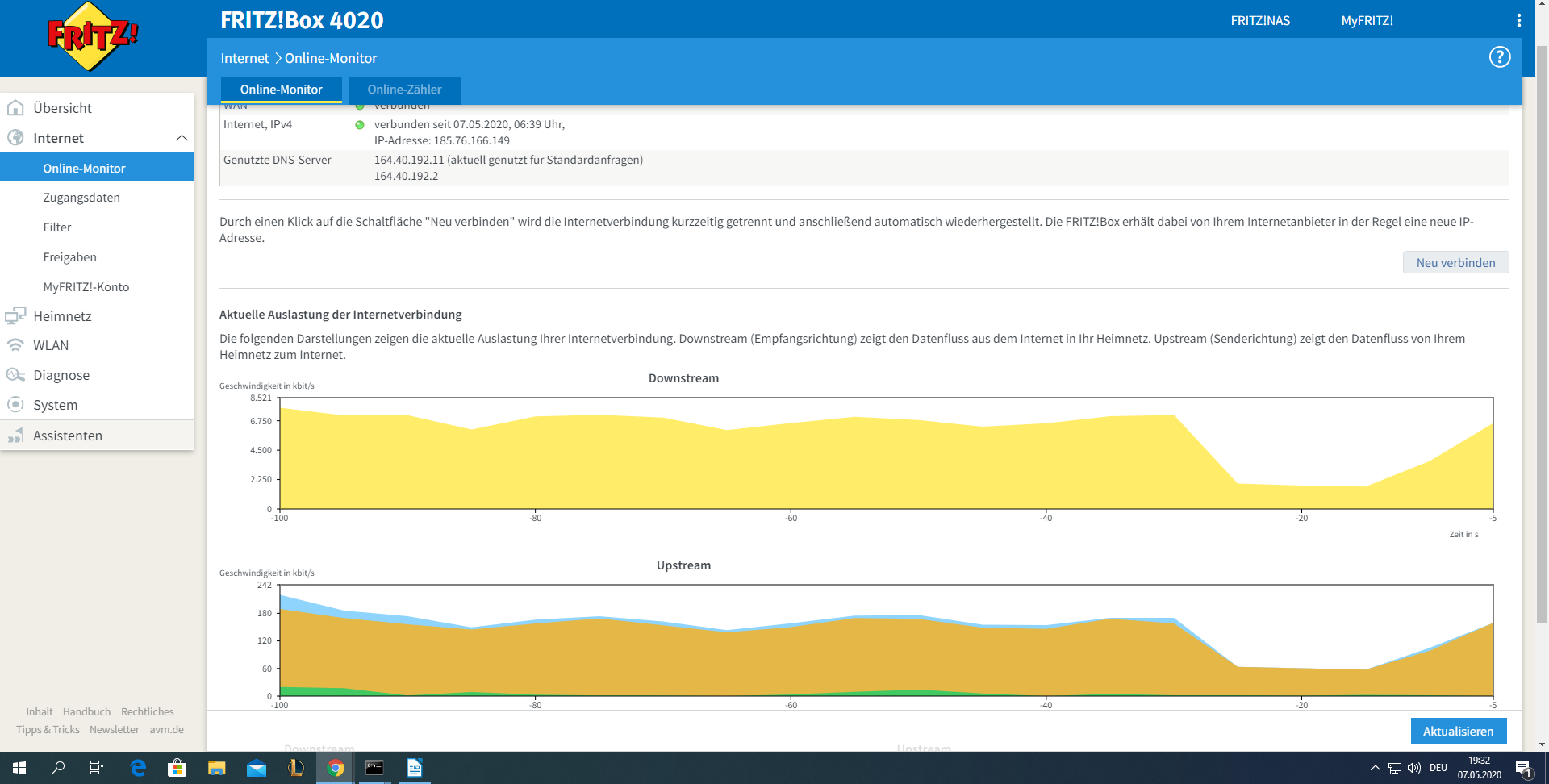

Wenn du ne Fritzbox hast mach mal nen Screenshot von der DSL Informationen -> DSL Tabelle. Da wo die Datenrate und sonstige Informationen stehen. Unten sollte es auch sowas wie "Sekunden mit Fehlern" etc geben.
Nur ich nutze das Internet. Wohne wie gesagt in nem Studentenwohnheim und hier hat jedes Zimmer ne eigene Lan Box. Ansonsten ist vllt nur noch mein Handy/Tablet angeschlossen.
Was genau für DSL Informationen meinst du? Das hier?^^
So ich habe das Ganze gerade mal über eine Laptop getestet, Ergebnis bleibt das selbe. Auch Paketverlust von wenigen Prozenten wenn ich an google pinge.
D.h. jetzt kann ich zu 100% sagen dass mein Internetanbieter Schuld ist? Was genau soll ich dem denn sagen wenn die das nicht einsehen wollen?^^
Die Paketverluste liegen im Mittel bei 1%. Das kst vernachlässigbar und dürfte nicht wirklich spürbar sein. Immerhin gilt ein Trace ja nur für ICMP und das kann und wird jeder Hop anders behandeln wie normalen gerouteten Traffic.
Da die Verluste jedoch bereits ab dem ersten Hop auftreten, ist davon auszugehen, dass der PL an den folgenden Hops eine Folge dessen ist. Wenn man also von einem Problem mit Paketverlusten sprechen möchte, dann wäre in der Tat der Provider im engeren Kreis der Verdächtigen.
