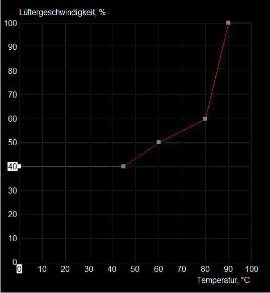

Deswegen via Afterburner die Lüfterkurve so einstellen, dass die Startdrehzahlen etwas höher liegen und eventuell einen anderen Temperaturbereich, damit die nicht komplett an/aus gehen wenn du mal nur nen Video schaust.
Musst halt nur mal fix prüfen ab wann dieses verhalten bei deinen Lüftern nicht mehr auftritt.
Kannst du ganz einfach indem du die Lüfter manuell im AB kurz die % RPM ansteuerst und hinschaust bzw. -hörst.
Dann erstellst dir deine Kurve mit dem Wert wo es nicht mehr ist als minimale Geschwindigkeit und nimmst ne Temp die auch passend für dich ist.

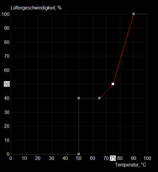

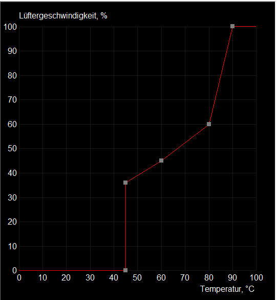

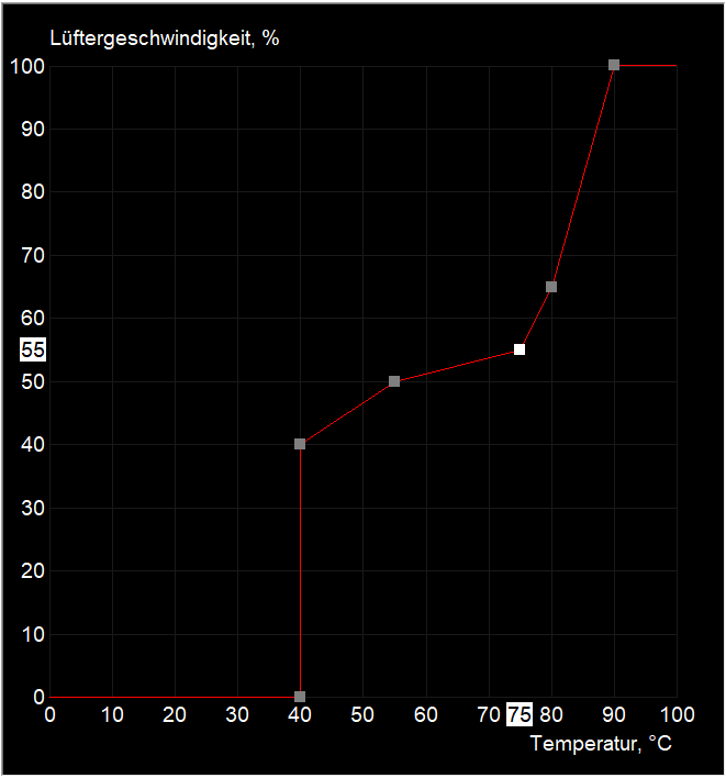

Beispiele:
