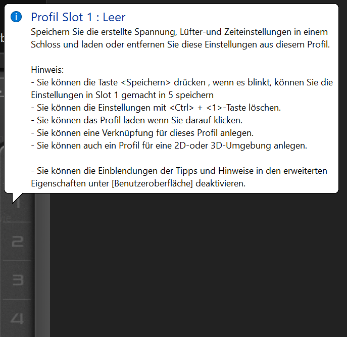

Sehe ich das richtig das Heaven oder Superposition im Hintergrund laufen muss währen das Overclocking/Undervolting eingestellt wird. Wie bekomme ich die gespeicherten Profile wieder gelöscht und wie kann ich die geänderten Einstellungen wieder zurücksetzen, falls diese nicht richtig funktionieren?
Nein es muss nichts im Hintergrund laufen um etwas einzustellen.
Manche Leute haben gerne die Settings eingestellt, während die Karte voll auf Temperatur ist.
Ich habs im idle bei 40-50°C gemacht.
Wenn du die Infos aktiv hast, wird dir das angezeigt, CTRL + die Zahl des Profils

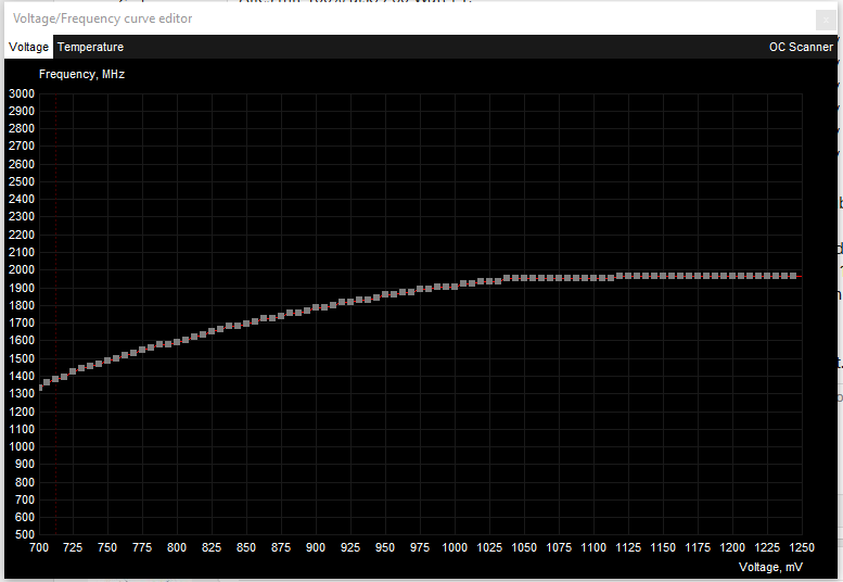

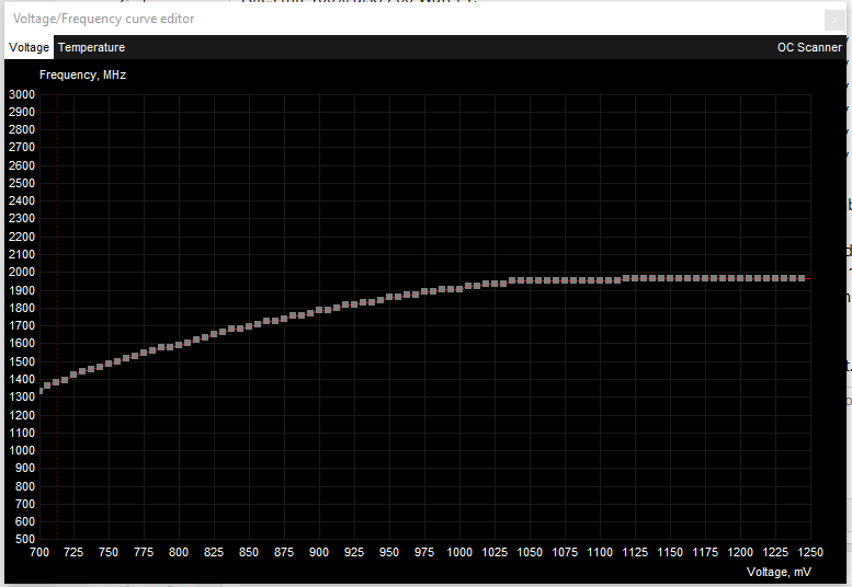

Irgendwo müsste ein RESET Pfeil sein, je nach Skin vom Afterburner

Bin mir noch nicht sicher ob ich 1000mV oder etwas drunter einstellen soll. Bei mir sind bei 1000mV drei Punkte auf gleicher Linie. Wie stelle ich da jetzt auf 1000mV, bzw. eins drunter ein? Muss ich da den jeweiligen Punkt etwas höher ziehen? Alle rechts daneben ist mir klar, die müssen runter.
3 Punkte auf gleicher Linie, den linken nehmen und den Rest "abschneiden" , auch auf Seite 1 beschrieben.
(die Punkte weiter rechts würde einfach nur bedeuten, bei gleichem Takt mehr Spannung)

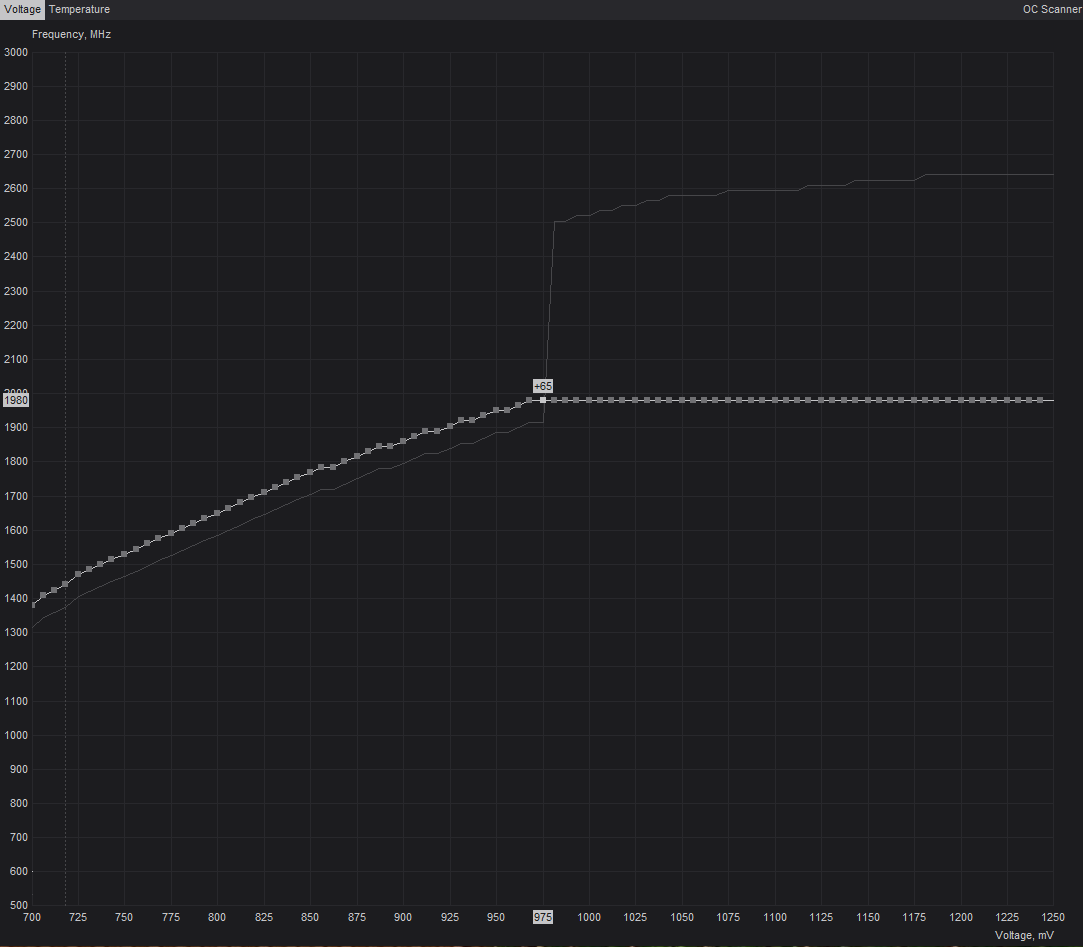

Hätte bezüglich den drei Punkten mit sich erhöhender Spannung bei gleicher Taktstufe eine Frage. Mehr Takt braucht ja mehr Spannung, bzw auch der vorhandene Takt von sagen wir mal theoretischen 1975 (beliebiger Wert) kann nicht immer gehalten werden da eine kleine Taktsenkung bezüglich den Afterburner Einstellungen meiner Erfahrung nach schon ziemlich früh einsetzt selbt ab so ab 55 Grad (von den +75 in Afterburner liegen dann real +60 an z.B. in 15 MHz Schritten zum Beispiel).
Würde es da nicht vom Vorteil sein den zweiten Punkt zu nehmen, damit die Karte ein paar mV mehr zieht aber dafür den eingestellten Takt quasi zuverlässiger hält, oder spielt es so gut wie keine Rolle? Ohne Temperaturlimit und Powerlimit.
Bei mir z.B. ist die Afterburner Kurve auf moderate +65 bezüglich der Werkskurve eingestellt, Afterburner zeigt dies mit 1980 MHz Takt an. Bei Last liegt dann der gemessene Takt zuerst bei 1965 und dann bei 1950 MHz, dies aber stabil, mit 0.975 mV. Die Karte wird dabei auch nicht heiß (in sommerlicher Hitze unter großer Last max 64-65 Grad GPU Temp, Hotspot und Memory Junction bei max 78-79 Grad). Ins TDP Limit läuft die Karte dabei auch nicht.
Der Takt fällt Temperaturbedingt und ist unabhängig von deinen + X MHz.
Stellst du +75 MHz, liegen auch immer +75 an.
Aber die Karte selbst, anscheinend in die Firmware gebrannt, senkt mehrmals den Takt in 15MHz Schritten umso wärmer diese wird.
Alle 8 Grad ungefähr und es spielt keine Rolle wieviel du zusätzlich eingestellt hast.
Wenn man die 3 Punkte auf einer Linie nimmt und danach den Schnitt macht, legt die Karte die Spannung je nach Situation selbst an. Bei mir war es meist die höhere Spannung. Vermutlich um die Stabilität zu gewährleisten.
Wenn du den 2. Punkt nimmst, erhöhst du einfach die Spannung, mehr nicht.

Hast Recht, ich würde allerdings dazu anmerken dass wenn man ja nicht im Temperatur- oder sonstigem Limit liegt man ja sowohl die Spannung und damit den Takt ja weiterhin erhöhen kann. Die GPU senkt den Takt weiterhin aber es liegt ein höherer Takt an durch mehr Spannung. Wie gesagt, wenn man nicht im Temperaturlimit liegt, sonst spielt es dann keine Rolle wieviel man zusätzlich einstellt, wie du sagst.
Pizza! schrieb:
Wenn man die 3 Punkte auf einer Linie nimmt und danach den Schnitt macht, legt die Karte die Spannung je nach Situation selbst an. Bei mir war es meist die höhere Spannung. Vermutlich um die Stabilität zu gewährleisten. Wenn du den 2. Punkt nimmst, erhöhst du einfach die Spannung, mehr nicht.
Hm, vielleicht ist auch meine Spannungskurve nicht richtig, aber habe einen Test gemacht, mit 0.968 mV liegt bei einer +65 Einstellung 1935 MHz an, mit 0.975 mV hält die Karte durchgehend 1950 MHz bei Spielen, beide Punkte liegen auf einer Taktebene. Temperaturen bleiben quasi diesselben, zur Zeit 58-59 Grad GPU Temperatur, 72-74 Grad Hotspot/Memory Junction maximum. Habe aber nur alle werkseitigen Punkte nach oben gleichmäßig verschoben und nichts geglättet, mit Spannungbegrenzung, bei mir geht die Kurve so in 2 Punkte Schritten.
Von den hier gezeigten max 1965 MHz liegen dann gemäß GeForce Overlay durchgehend 1950 MHz bei Last, mit 0.975. Wie gesagt, gehe ich stattdessen auf den ersten Punkt bei 0.968, dann taktet die Karte nur mit 1935 MHz.
Ich denke ich werde da den zweiten Punkt mit 0.975 mV belassen, auch wenn die 15 MHz mehr keine große Rolle spielen, möchte halt gerne 1950 Core Clock anliegen haben.

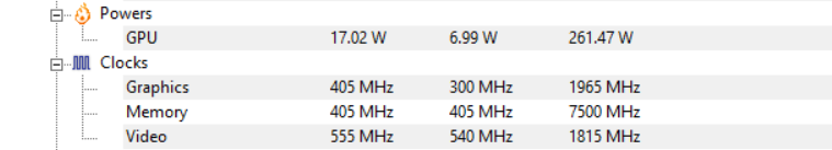

Woran liegt das? Benötigt die Karte im ersten Fall mehr Leistung und hängt im Powerlimit? (Laut Hwinfo 296W Verbrauch im Benchmark)
