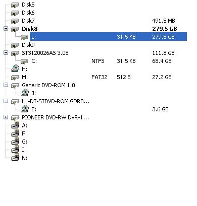

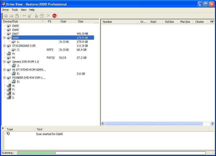

Das macht nichts und ist auch besser, da Restorer2000 dann einen intensiven scan macht und dadurch oft mehr findet."no valid supported file system present on the volume. Would you like to scan the drive?
Gehe mal eins höher auf Disk8 und scanne die komplette physikalische Festplatte.
Gehe dann auf das Icon das wie eine Uhr aussieht und scanne alles.
Teile es hinterher mit.
Nach dem Scan, kann in der Version Restorer2000 Pro auch der Scan gespeichert werden.
Teile es mal mit.
Viele Grüße
Fiona

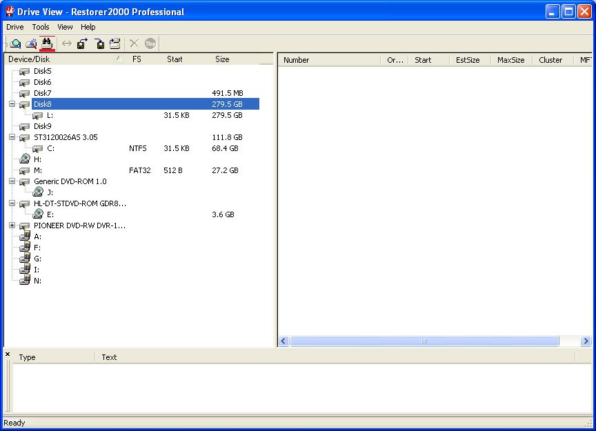

F
Fiona
Das dritte von links ist richtig.
Ist das Icon mit dem Fernrohr.
Viele Grüße
Fiona
Viele Grüße
Fiona

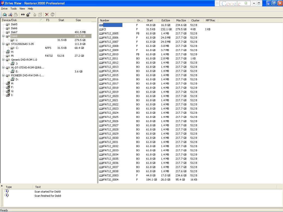

Hallo Fiona,
er hat scheinbar doch etwas gefunden. Nun steht es da...so wie du es auf dem Screenshot siehst...und ich weiss nicht, was ich damit tun soll :-)
Sollte es etwas Brauchbares sein, habe ich bisher nicht einmal den Platz, es irgendwo zu speichern...bis jetzt :-)
Aber es waere ja schon mal gut, wenn es ein positives Ergebnis ist... Sag es dir irgendwas? Was muss ich jetzt tun?
Liebe Gruesse
Viola
Liebe Gruesse
Viola

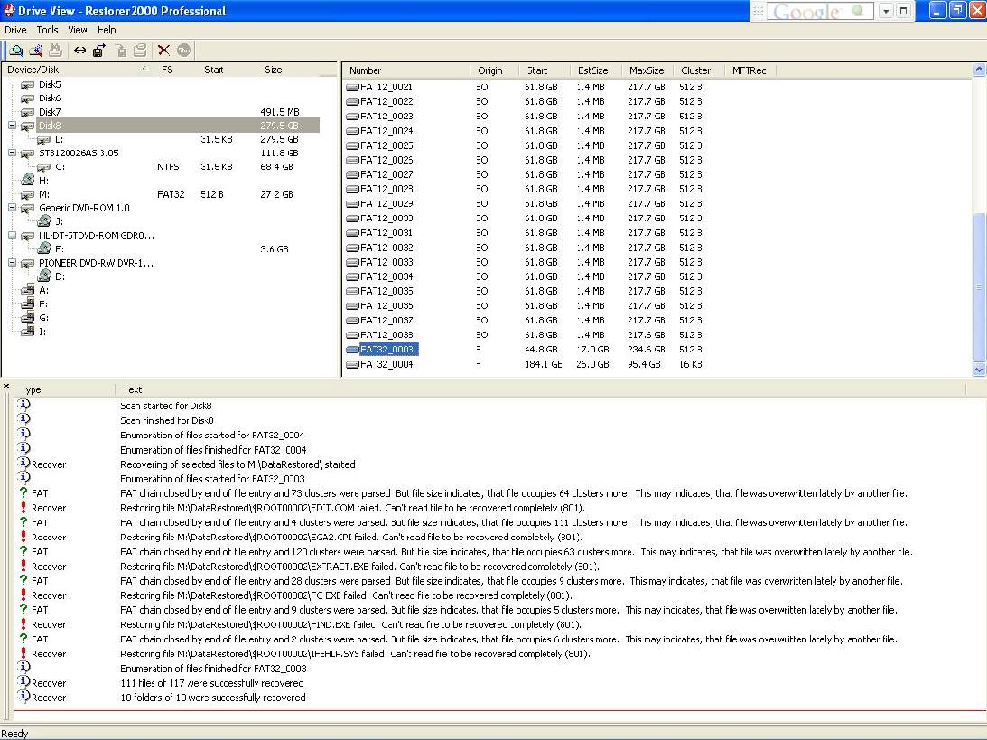

Hallo noch mal, Fiona. Von dem Ergebnis habe ich einfach mal zur Probe Fat32_0003 ausgewaehlt und "Recover all files" gewaehlt. Das Ergebnis habe ich dir beigefuegt. Es scheint nicht besonders vielversprechend zu sein. In dem Ordner (3,4mb gross) befindet sich irgendwie gar nichts...
Fuer heute schliesse ich das Programm. Ich kann es ja jederzeit wieder scannen lassen.
Liebe Gruesse
Viola
Liebe Gruesse
Viola

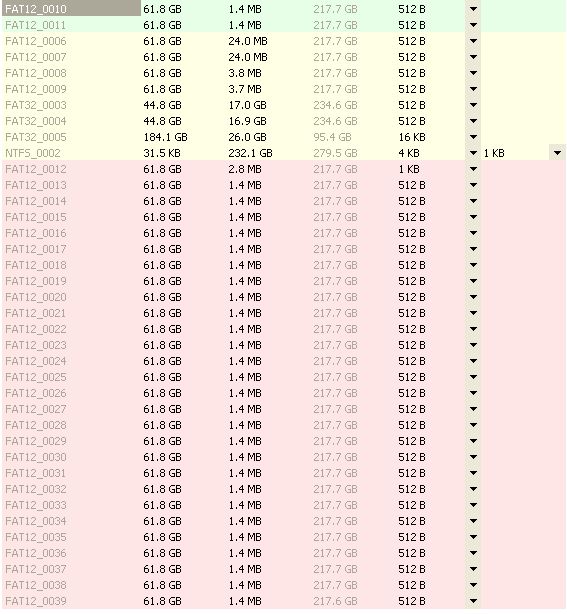

F
Fiona
Im gelben Bereich unten die letzte ist eine NTFS-Partition.
Mache da mal Doppelklick und untersuche die.
Wichtig sind die Daten bei Root!
Warum es eigentlich bei dir soweit gekommen ist das du Datenrettungssoftware mit diesem Ergebnis nach falscher Partitionserstellung benötigst, ist sejr schwierig zuzuordnen,und habe ich sehr selten.
Schaue es dir mal an, und teile mal das Ergebnis mit.
Viele Grüße
Fiona
Viele Grüße
Fiona

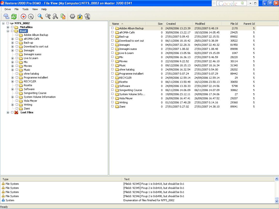

Fiiiiiiiiiooooooonaaaaaa, kuck mal....
Habe ich Hoffnung????
Ich habe auf die NTFS Partition rechtgeklickt und "open drive files" ausgewaehlt. Das Ergebnis habe ich beigefuegt. ES SCHEINEN TATSAECHLICH MEINE DATEN ZU SEIN!!!!!!!!!!! Ich konnte mir sogar ein paar Fotos ansehen :-). Heisst das, ich kann sie retten? Dann wuerde die VErsion 2 ja nicht funktioniert haben...
Wenn es tatsaechlich so ist...wo tu ich sie hin
? Auf meiner internen Festplatte sind nur noch 40GB frei... Dann muesste ich mir irgendwo eine andere externe Festplatte leihen... Und was muesste ich dann mit meiner alten machen, um sie wieder normal Einsatz faehig zu machen? NUr formatieren? Koennte ich die DAten von dem Programm aus auch auf DVDs brennen? Das natuerlich nur fuer den Notfall...ich wuerde ja ewig viele brauchen...
Aber nun beruhige ich mich erstmal und warte ab, bis du mir gruenes Licht gibst. Dann kaufe ich das Programm und sehe, wo ich die Daten hinsetzen kann.
Ist die Gesamtgroesse 232GB?
Oh je, ich bin ganz aufgeregt.....
Liebe Gruesse
Viola

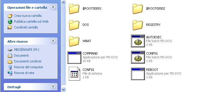

F
Fiona
Das Ergebnis sieht anhand der Ordnerstruktur gut aus.
Wenn du deine Daten siehst sollte es Ok sein.
Du könntest auch wenn du genug Speicherplatz hast den Ordner Root markieren und alles komplett kopieren.
Dier Systemordner Recycler und System Volume Information brauchst du nicht.
Ich weiß ja nicht ob die Festplatte voll belegt war und die die ganzen über 200 GB brauchst.
Es ist leider so das Datenrettungssoftware eine sichere Alternative ist und nur lesend arbeitet.
Dadurch müssen die Daten kopiert werden.
Teile es mal mit.
Viele Grüße
Fiona
Teile es mal mit.
Viele Grüße
Fiona

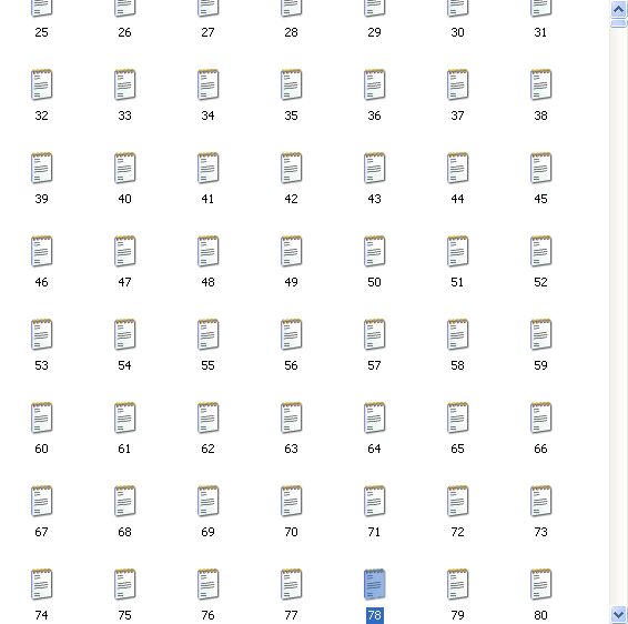

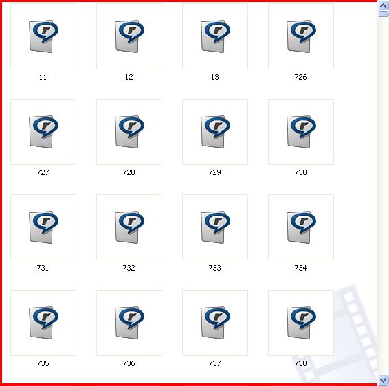

Hallo Fiona,
ICH HABE ALLE MEINE DATEN WIEDER
!!!!!!!!!!!!!!!!! Zumindest glaube ich, dass es alle sind. Es haben sich ein paar eigenartige Ordner gebildet (habe dir zwei Bilder angehaengt). Sie heissen REcycler, Lost files und $$$Folder00006/7/8/9.
Es sind u.a diverse 2GB komischer Textdateien, 20 GB mp3-files, die jeweils 1 Sekunde dauern etc. Ich weiss nicht worum es sich dabei handelt, wuerde sie natuerlich gerne loeschen, da sie unnoetig Platz wegnehmen... Weisst du, worum es sich dabei handeelt?
Wie dem auch sei, ansonsten sieht es klasse aus... Ich kann nicht fassen, dass ich alles wieder habe. Danke, danke, danke, danke....ich kann dir gar nicht genug danken....

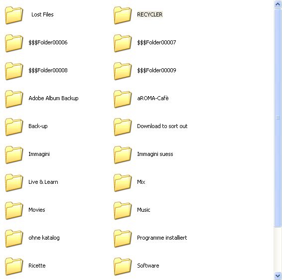

Recycler und System Volume Information sind Laufwerksspezifische Systemfolder von Windows die für Datenwiederherstellung überhaupt nicht benötigt werden.
Bei Lostfiles kann es sich zumeist um Dateien handeln die vor längerer Zeit gelöscht wurden oder beschädigt sind.
Nur im Fall wenn du etwas benötigst, kontrollieren.
Bei $$$Folder00006/7/8/ handelt es sich um Ordner auf denen nur noch Referenzen hinweisen.
Sollte nur überprüft werden, wenn unter Root Dateien fehlen.
Auch überprüfe dort den Status auf beschädigte Dateien.
Wenn die mit einem roten Kreuz markiert sind, aber noch den Dateityp wie jpg anzeigen, kannst du die Wiederherstellen und testen ob die doch noch funktionieren.
