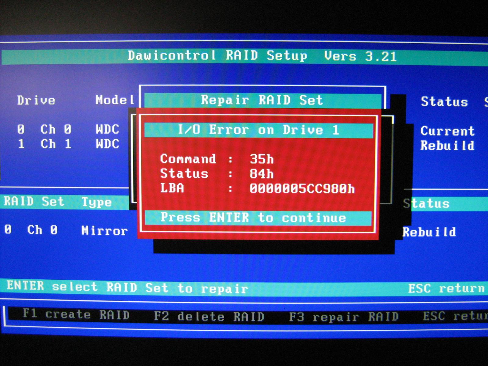

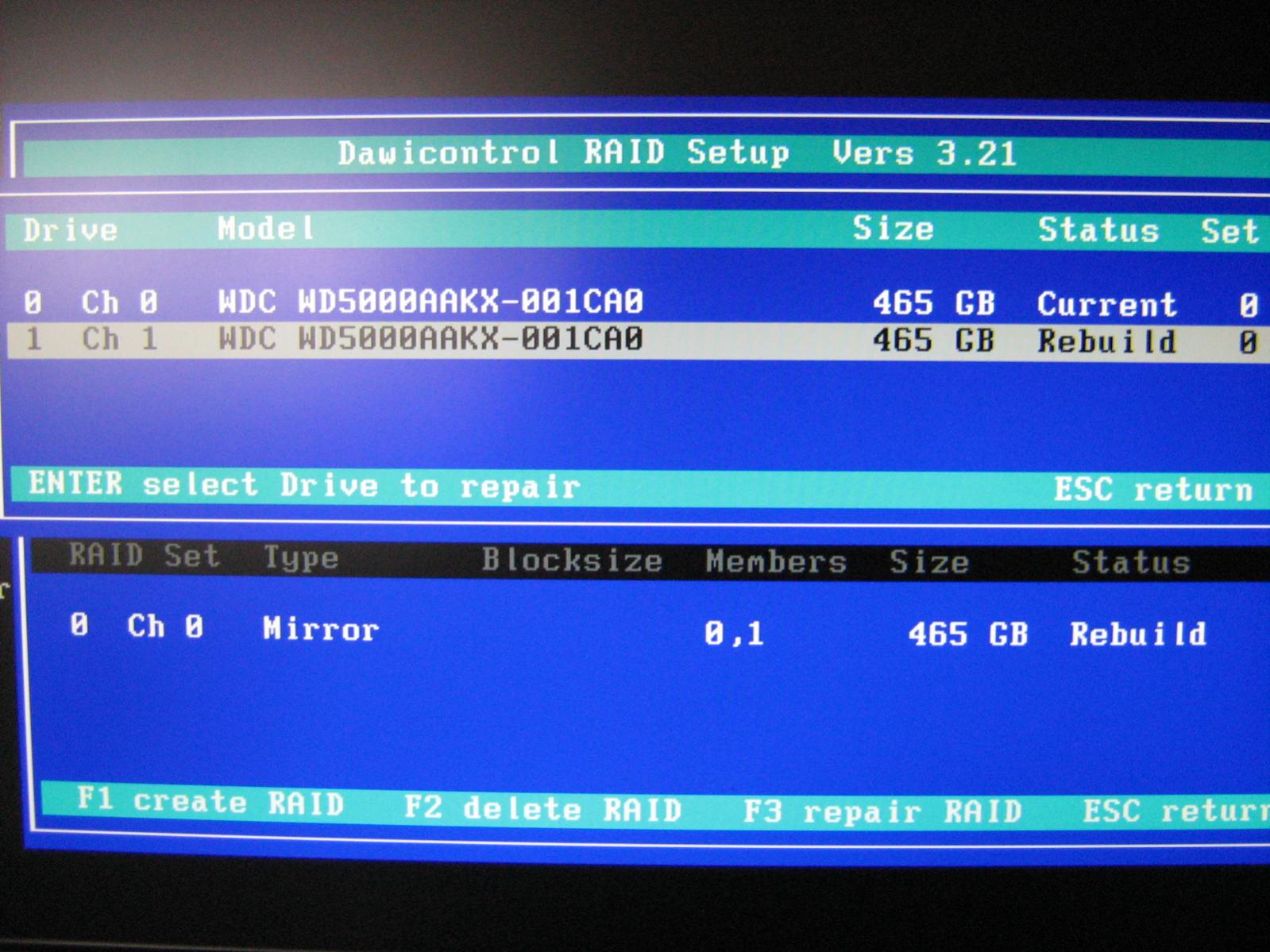

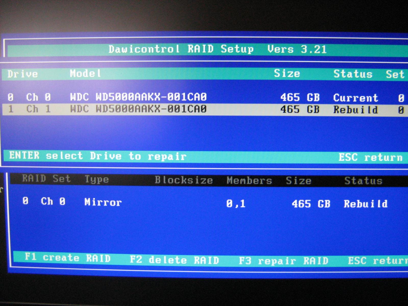

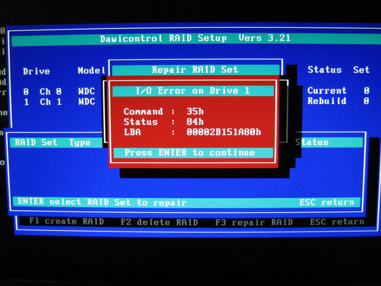

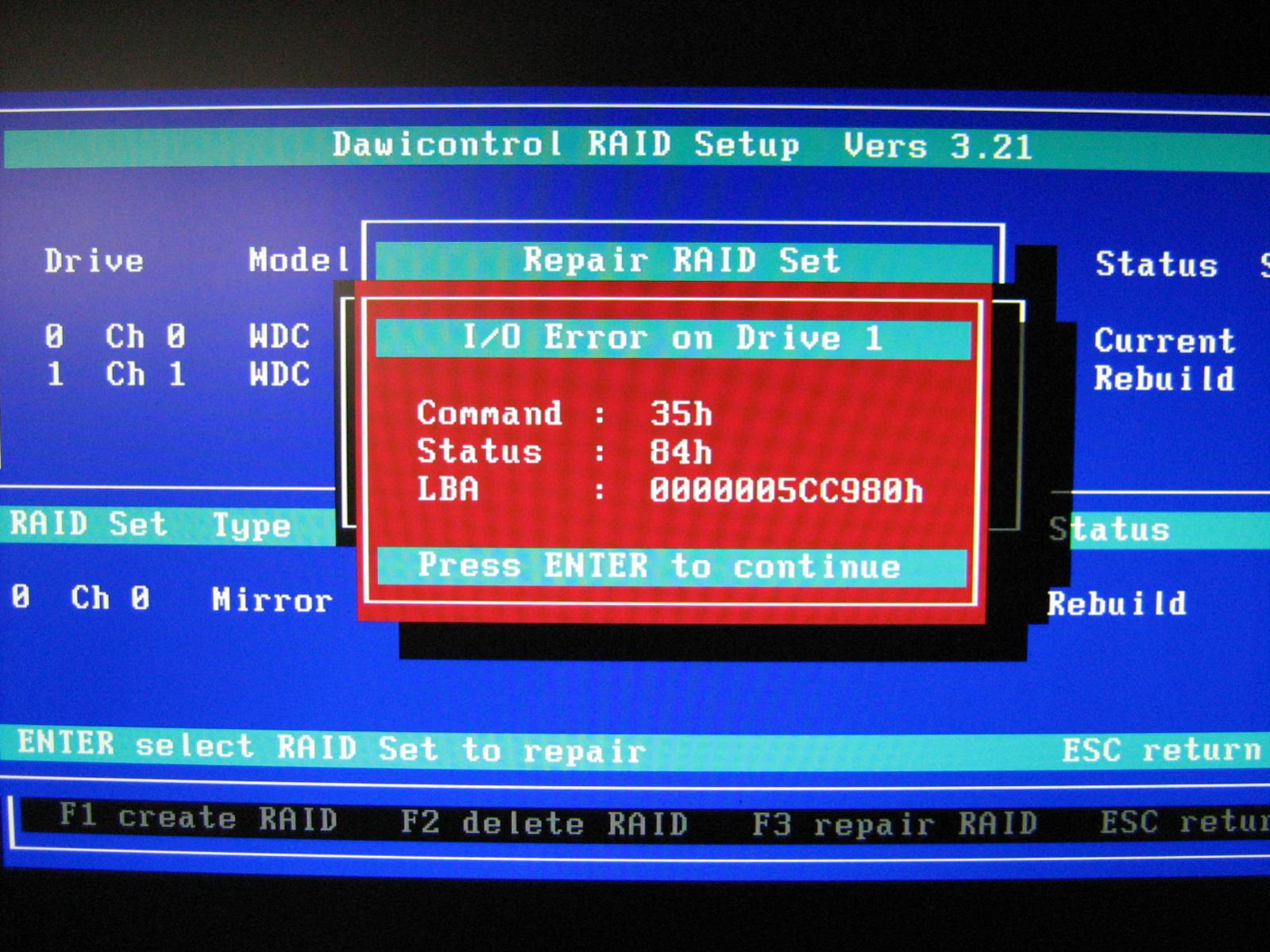

Also ich habe den Fehler gefunden, es liegt am RAID. Habe nun bei Dawicontrol einiges gefunden und mich anhand einer PDF-Datei vorgearbeitet. Bin über die Fehlerbehandlung zum Punkt Rebuild Backup / Mirror Set gekommen. Habe dann den Vorgang neu gestartet und bis 8% lief es ganz gut dann kam die erste Fehlermeldung (siehe Bild 1). Das ging so bis 9% danach kam bis 80% keine Meldung mehr. Bei 80% kamen gleich 5 Meldungen in folge und jetzt bei 86% gleich 4mal. Ich habe Stellvertretend nur mal 2 Bilder angehangen. Mit den Meldungen kann ich absolut nichts anfangen und bei google finde ich auch nichts was weiter hilft.

hm sorry mit Raid kenne ich mich auch nicht so gut aus, da ich das selbst fast nie verwendet habe. Was für ein raid nutzt du denn?

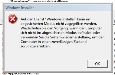

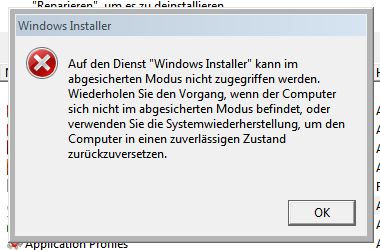

Ich habe jetzt versucht den CCC Treiber im Abgesicherten Modus zu deinstallieren, aber es hat nicht geklappt siehe Bild.
Also versuche ich es im "normalen" Modus.
