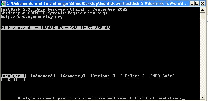

Habe dann weitere Schritte Fionas befolgt und mich über DOS mit testdisk versucht.
Hier wurde es nun richtig angezeigt und beide Partitionen wurden auch wieder erkannt.
Nach Fiona: ...write, Y... Neustart

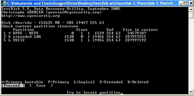

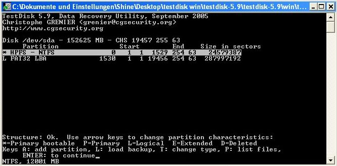

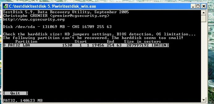

Habe gerade gesehen, dass egal ob ich testdisk in Dos oder Windows ausführe.
Es zeigt mir ingesamt bloß die 152GB an.
1. Bild ist nach Analyse
2. Bild ist nach Proceed

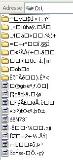

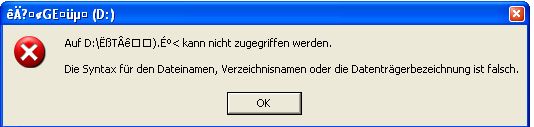

hm, ja auf D habe ich wieder Zugriff.
Allerdings hatte ich diese verworrenen Zeichen anstatt Dateinamen schon nach dem 1. Neustart, direkt nachdem ich die Partition mit Testdisk wieder hergestellt habe. Und da hatte ich Chdsk das erste mal noch abgebrochen.
Wie weit mir Chdsk dann beim 2. Neustart, als ich es durchlaufen ließ, Dateien gelöscht hat, kann ich aufgrund der komischen Zeichen leider nicht einsehen. Das Programm wäre dann aber denke mein zweiter auszuführender Schritt, schon mal vorab danke dafür.
Habe im Bild 1 nochmal meine Partition D abgelichtet
wenn ich dann einen Ordner öffnen will kommt die Fehlermeldung siehe Bild 2 :(

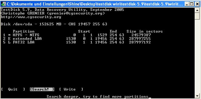

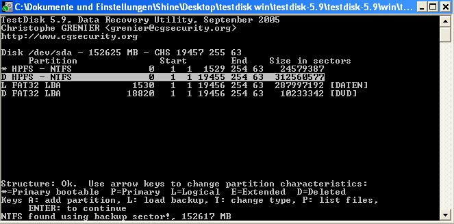

Also lt. Testdisk ist D 146 zerquetschte Gb gross.
Gehe bitte auf Search, lass das komplett laufen und poste mal diesen Screen.
Weiterhin nochmal Restorer2000, D markieren, dann eins der Unterverzeichnisse oder bei mehreren mittels des Scans mit dem Fernrohr schaun, was dort ist = rechts muss mindestens gleiche Kauderwelsch oder was besseres zu seh sein.

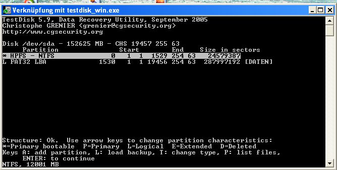

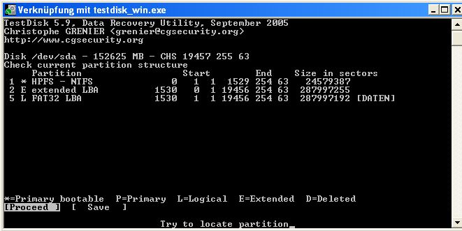

Habe jetzt nochmal die aktuellsten 5 Bilder von Testdisk in der Schrittreihenfolge angehängt:
Aber ich denke mal mit Testdisk kann ich jetzt mehr viel weiter machen, oder?
Weil die Partition habe ich ja bereits wieder hergestellt.

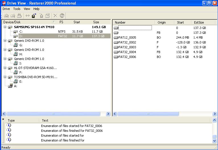

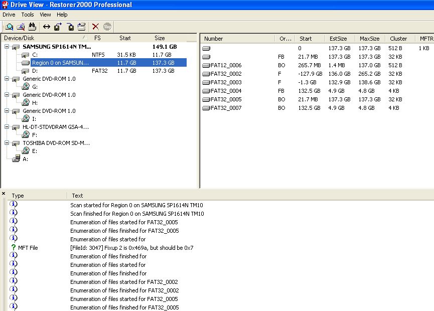

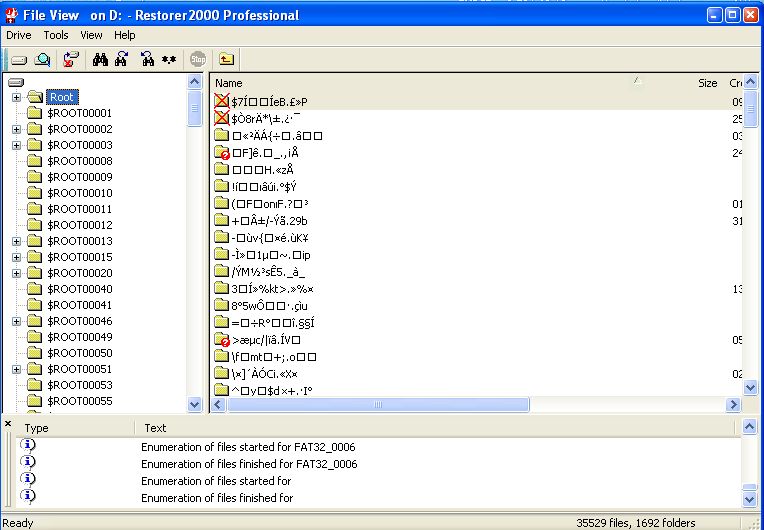

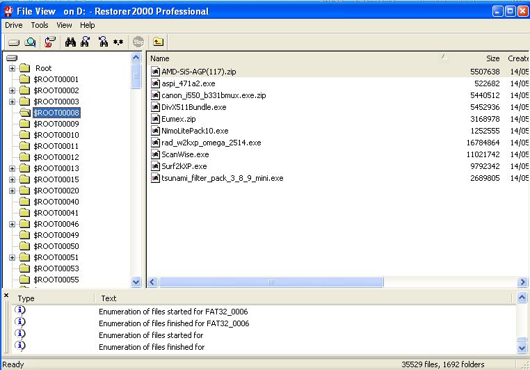

mit dem Restorer2000 und dem "Fernglasscan von D" erhalte ich folgendes:
Bild 1
Habe dann mal die 2. Platte von unten (Fat 32_0004) angewählt in der ich folgendes vorfinde: zig Root ordner.
Bild 2 - zeigt den Inhalt eines Ordners an
Bild 3 - den eines anderen
Zu erwähnen sei auch noch, dass wenn ich D mittels Fernglas anwähle er mir anbietet bis 137GB zu scannen. .

Generell auch mal Infos bei einem 48bitlba-Problem mit fatalen Datenverlust ;
https://www.computerbase.de/forum/threads/autsch-partition-nach-neustart-weg.85301/
Das ist der schlimmste Fall und eher selten.
Bei dir kann Testdisk nicht helfen.
Du kannst nur überprüfen in Restorer bei dem Laufwerkssymbol Fat32_0005 (von deinem vorletzten Post da es sich überschnitten hat) was dort noch erkannt wird.
Wichtig dazu ist der Sektorscan da genauer.

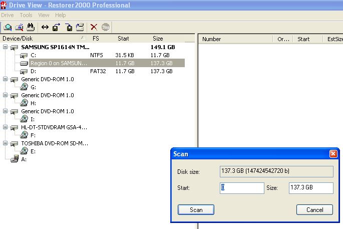

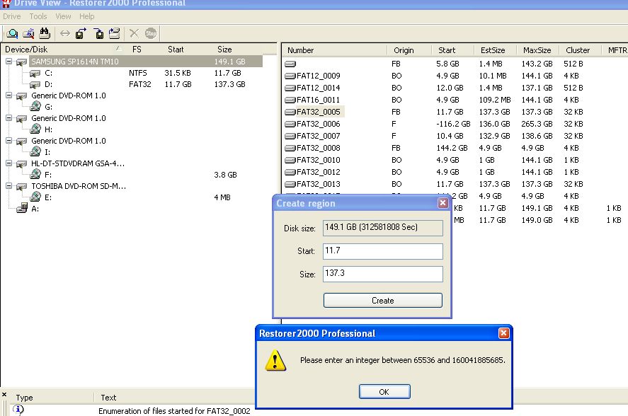

Erstelle dir dazu auch mal in Restorer2000 eine Region.
Markiere dazu die Festplatte!
Gehe dann auf das Menü Drive / Create Region...
Gebe bitte bei Start 11.7 GB ein (bitte mit Punkt da amerikanisch).
Bei Size bitte 137.3 GB .
Gehe dann auf das Icon mit dem Fernrohr.
Scanne es.
Achte bitte mal unten in der Ereignisanzeige auf Fehlermeldungen und teile es wenn es Problem gibt mit.
Untersuche hinterher im rechten Fenster die Partitioinen die als Fat32 und in der original Größe ausgegeben werden zuerst.
Untersuche auch rot markierte Ordner auf deine Daten.
Da braucht bloß der Ordner beschädigt sein.
Daher auch alle Ordner bei Root durchsuchen ob du die Dateien findest.
Daher dann hast du zwar Dateien aber die Ordnerstruktur ist beschädigt.
Dateien kannst du auch wiederherstellen.
Teile es mal mit.
Ansonsten werden wohl die Dateien beschädigt sein.

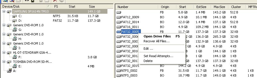

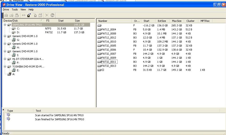

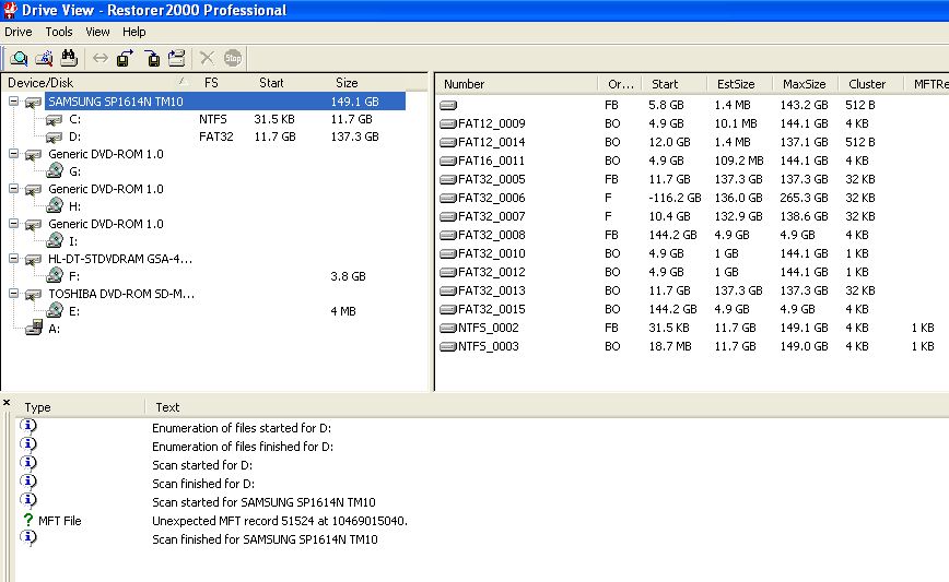

Hey Fiona,
ich habe den Restorer jetzt nochmal durchlaufen lassen und finde auch z.T. meine Dateien in den einzelnen Root Ordnern wieder, jedoch meist querbeet vermischt und viele sind auch "rot geixt" und nicht wiederherrstellbar :(
Habe auch nochmal einen Screen nach dem Grundscan angehängt mit untenstehendem MFT File Vermerk (?)
Wollte dann deine weiteren Schritte befolgen und kam zu folgendem:
Habe, nachdem ich das Samsung Festplatten Symbol angewählt hatte, eine Region mit den Daten (11.7 - 137.3GB) erstellen wollen, dabei kam folgende Fehlermeldung s. Bild 2
Wenn ich rechts die FAT32_005 Festplatte anwähle erscheinen folgenden Optionen s. Bild 3
Soll ich da noch etwas verändern?
mfg und Gute Nacht

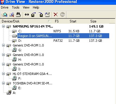

Beim eingeben hast du noch vergessen die Größenangabe in GB (Gigabyte) einzugeben.
Scanne es.
Der Fehler mit Unexpected MFT Record kenne ich auch schon.
Der kommt aber nur einmal.
Mache daher mal den Scan und untersuche es.
Indem Fall haben viele Datenrettungsprogramme Probleme.
Ein Programm was es dennoch oft schafft bei Unexpected MFT Record ist Scavenger.
Hatte da bisher fast immer Erfolg.
Hatte gerade wieder Post bekommen von einem Thread das es damit geklappt hat.
War hier;
https://www.computerbase.de/forum/threads/datenrettung-wer-kann-helfen.157689/#post-1539527
Viele Grüße
Fiona
So - ich habe dann jetzt eine Region erstellt (Bild1) und untersuche dieses direkt mittels "Fernglasscan". (Bild 2--> ENTER)
)Melde mich nochmal, wenn es Ergebnisse ergibt.
p.s. habe zu Scavenger gerade gelesen "nur für NTFS mit guten Optionen um Daten vom Raid-System wiederherzustellen" aber habe ich mit Platte D nicht ein FAT32 Problem? Blicke da noch nicht so ganz durch.

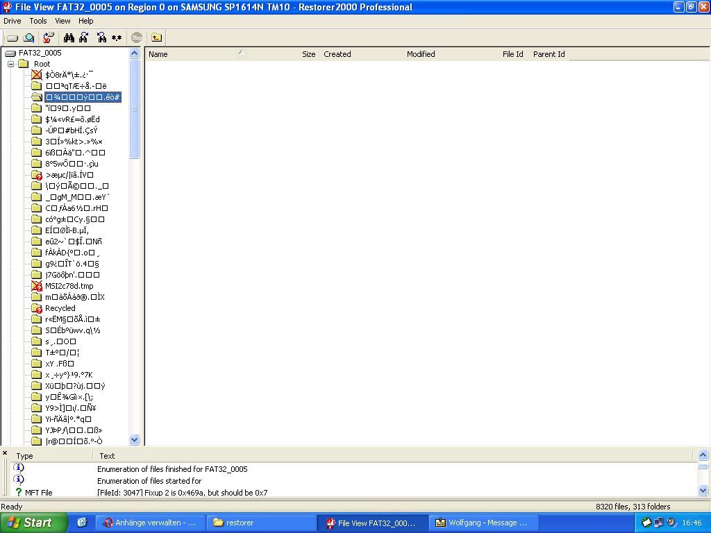

Nach dem Scan erhalte ich folgendes Bild 1
Ich hoffe mal, dass es richtig gemacht habe (?)
Wenn ich jetzt wieder Fat32_005 anwähle zeigt er mir aber bloß 8320 Files an
Vorher waren es mal 45000
Was viel. noch zu erwähnen sei, dass ich bloß im ersten Root Ordner "WirrwarrOrdner" erhalte (Bild 2) und diese auch alle leer sind. In den anderen sind, wenn sie nicht leer sind, noch richtige Dateinamen, aber meist ohne System. (siehe auch vorherige Bilder)

Untersuche auch die ersten 2 Laufwerkssymbole ohne Bezeichnung.
Der Name FAT32_005 war ein anderer Scan.
Dieses stimmt mit deinem letzten nicht mehr überein.
Du brauchst nur die Volumen (Laufwerkssymbole) auf deine Daten überprüfen.
Auch haben bei mir schon rot markierte Dateien funktioniert.
Die kannst du auch überprüfen.
Wichtig Dabei ist das der Name oder die Endung der Datei angezeigt wird.

Hey Fiona,
Vorerst schon mal mega Dank an dich! Du bist echt unschlagbar! Hast mir riesig weitergeholfen. Einerseits dadurch, dass du dir so viel Zeit genommen hast mich Schritt für Schritt näher an meine verlorenen Daten wieder heranzubringen und andererseits, mich durch deine vielen Erklärungen und Tipps näher an das Phänomen Festplattenphysik und Datenrettung gebracht hast. So das es mir für zukünftige Probleme in bezug auf Datenverlust enorm die "Angst" genommen hat und ich kann manch einem, der Probleme mit Datenverlust hat, nun auch sicherlich etwas weiterhelfen.
Leider konnte mir der Restorer nicht viele meiner wichtigen Daten zur Wiederherrstellungsmöglichkeit anzeigen. Es wurden wohl bereits zu viele Daten zerstört.
Werde mal noch weiter in die Marterie hereinblicken, herumexperimentieren und dann überlegen ob ich mir eine externe Festplatte zum "recovern" zulege.
Hast du viel. noch eine letzte Programmempfehlung?
Habe z.T. viel positives über GetDataBack (69$) gelesen- glaubst du, dass mir das mehr Dateien wiederherrstellen kann?
Jedenfalls werde ich hier auf jeden Fall nochmal mein Endergebnis posten.
mfg
$hin3
GetDataBack hat den Vorteil das du in der Testversion die Dateien mit dem Programm öffnen kannst und überprüfen.
Auf der anderen Seite hatte es dennoch nach einer Wiederherstellung vereinzelt nicht geklappt die zu öffnen.
Teste es mal.
Viele Grüße
Fiona
