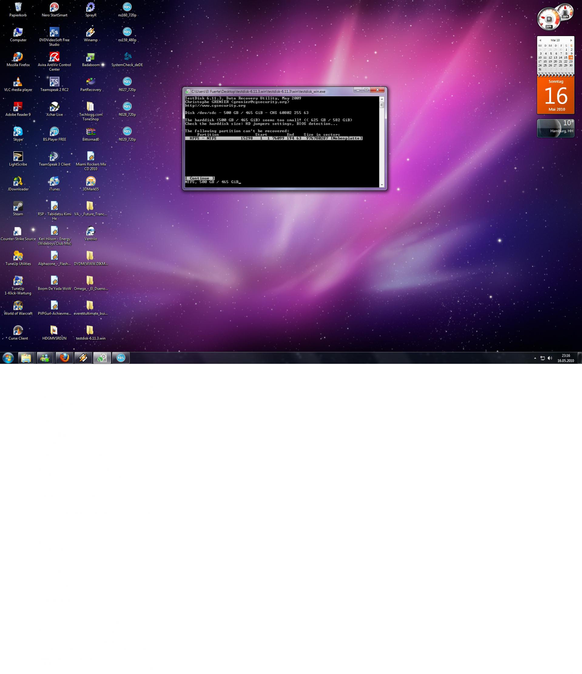

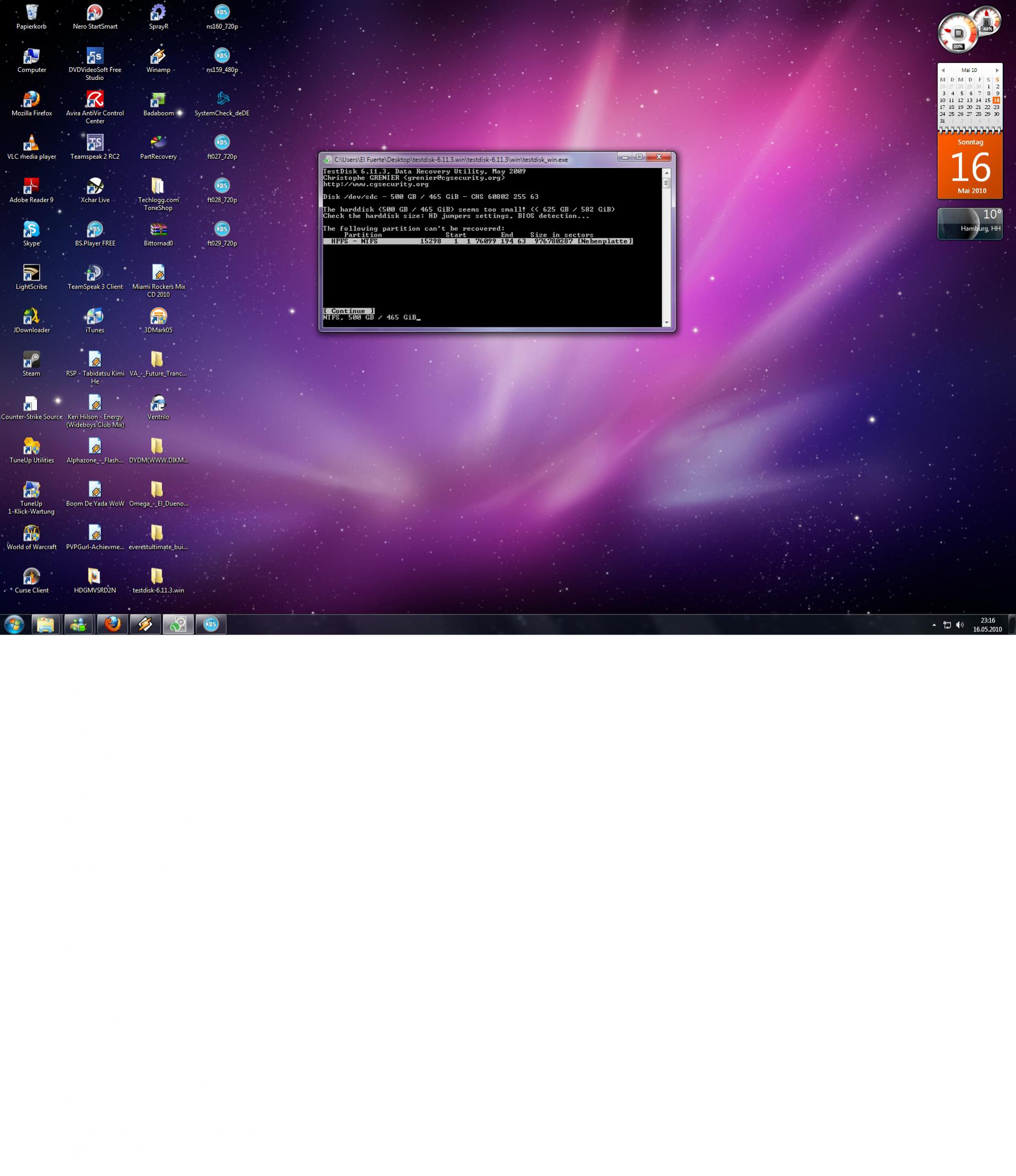

Soooo Testdisk ist fertig Das hat es gefunden, sry wegen dem screenshot.
Jo, das sieht wirklich nicht gut aus.
Hab leider kA was dann noch versuchen könntest.
Hoffen wir das Ernst@at heute erleuchtende Träume hat^^
Hoffentlich, es geht ja wirklich nur um die Nebenplatte.......der andere übergreiffende kram is ja leer gewesen
