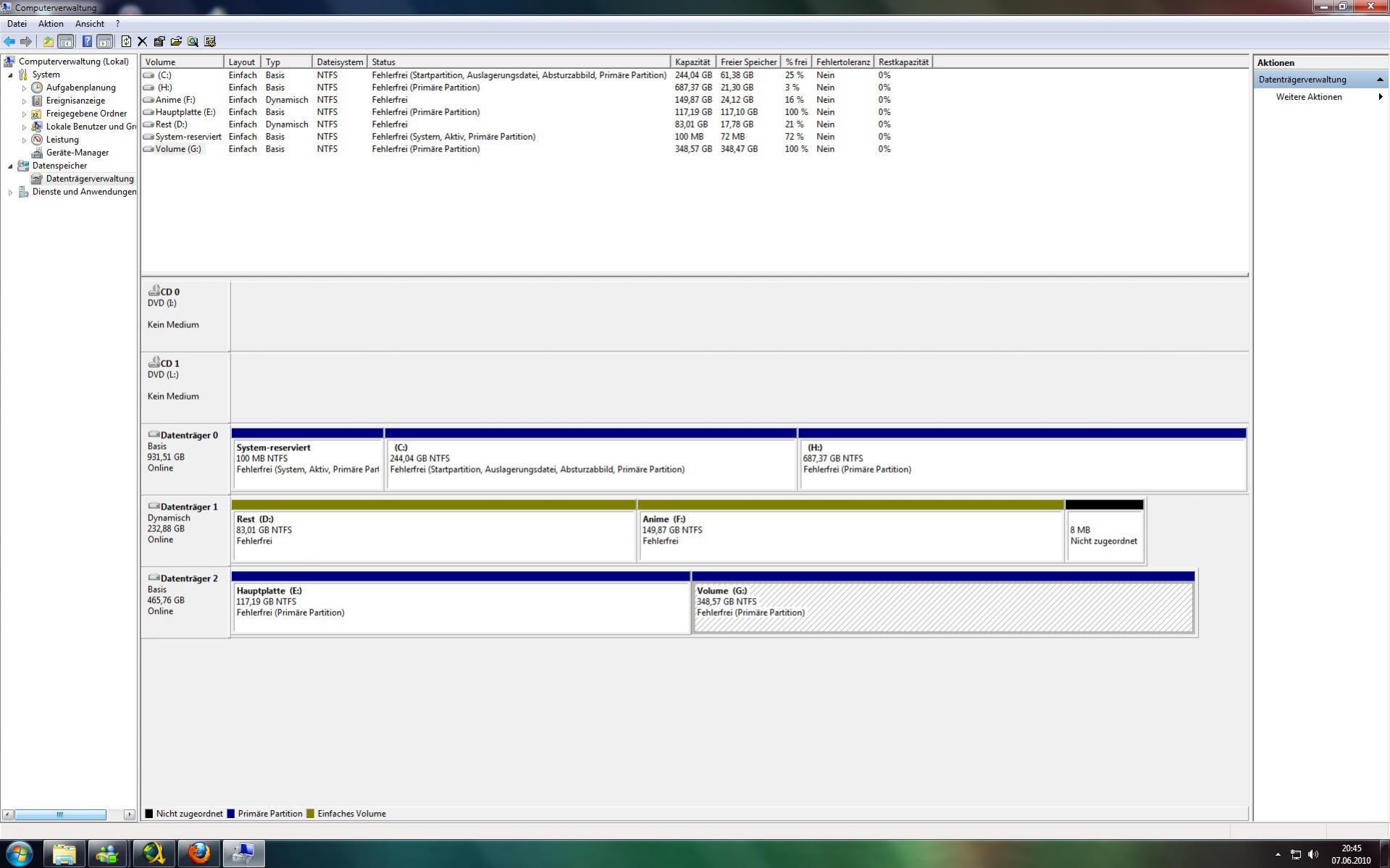

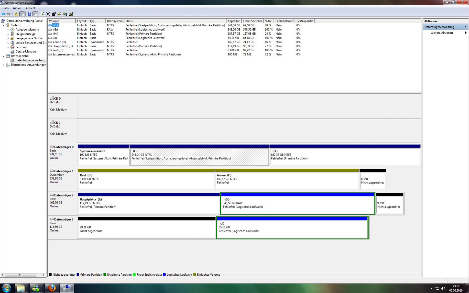

Du brauchst eigentlich nur die Scanlauf-Ergebnisse von vorher (step 2 oder 3, Dateiendung .st2 bzw .st3) nach Auswahl der Platte im Menü Datei /Laden Wiederherstellung angeben, und schon bist Du wieder vor dem Schirm von Step2 bzw 3.
Dann musst Du nur rechts im Step3 die 3 Ordner (einzeln hintereinander oder alle zusammen) markieren und Den Button "Kopieren" klicken - schon kannst Du angeben, auf welche Platte/Verzeichnis er das retten soll...
Wenn die Schäfchen alle im Trockenen sind, solltest Du stichprobenweise nachsehen, ob das Zeug auch verwendbar ist.
Dann steht einem "chkdsk G: /F" nichts mehr im Wege.
Wenn das klappt, ist G: wieder im Explorer zu finden und alles drauf erreichbar.
Wenn nicht, formatierst Du G: (oder partitionierst die ganze Platte vorher um) und kannst Das Gerettete dorthin zurückübertragen.
Die 3. Platte ist jetzt normaler Basisdatenträger.
So hübsch und einfach, wie man auf einem dynamischen Partitionierungskunststücke treiben kann, sieht es bei einer Fehlerbehebung nicht aus.
Ich habe jetzt ein wenig damit herumexperimentiert; dabei ist folgendes rausgekommen:
Die im Erstpost gezeigte Ausgangslage ist nicht mehr auf der Platte 3 vorzufinden gewesen, da muss mit irgendeinem Partitionierungstool schon eine Rückwandlung von dynamisch auf Basis fast abgeschlossen gewesen sein.
Inzwischen hab ich wenigstens die Dynamic-Logik von MS durchschaut und bin entsetzt.
Bei Verlust von den hintenliegenden Partitionierungsinformationen (der einzigen oder aller Platten) ist es ein Unding, die korrekten Informationen zu restaurieren, um wieder an die Daten zu kommen. Selbst die Rettungstools können da im Normalfall nichts ausrichten.

Erinnere ich mich da richtig - auf E war das alte System, welches Du sowieso nicht mehr brauchst; und den Inhalt von G hast Du jetzt auf ein paar andere Partitions aufgeteilt gesichert - u.a. auch auf die externe von gestern?
Damit brauchst Du den Inhalt von E und G jetzt eigentlich nicht mehr.
Oder ist auf E noch was drauf, was erhalten bleiben soll?
G erweitern wird wohl nicht funktionieren, weil das Filesystem im Arsch ist.
also genauso vorgehen wie mit der externen Platte:
G löschen, die Erweiterte löschen, dann E löschen und im freien Platz eine neue primäre anlegen über den gesamten verfügbaren Platz und quick formatieren
Anschließend kannst Du die geretteten Ordner von den anderen Partitions wieder auf diese zurückkopieren, damit alles seine Ordnung hat
