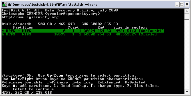

Starte Testdisk bestätige bei dem Log-Datei-Screen mit Enter, wähle deine betroffene Festplatte aus und bestätige mit Enter, bestätige bei Partition Table Typ Intel, bestätige bei Analyse mit Enter und setze mir einen Screenshot.

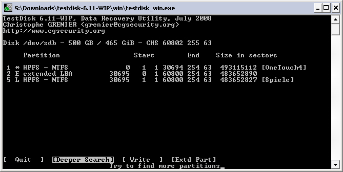

Bestätige auch bei Quick Search mit Enter (wenn nötig wegen Vista-check mit y) und setze mir auch den Screen.

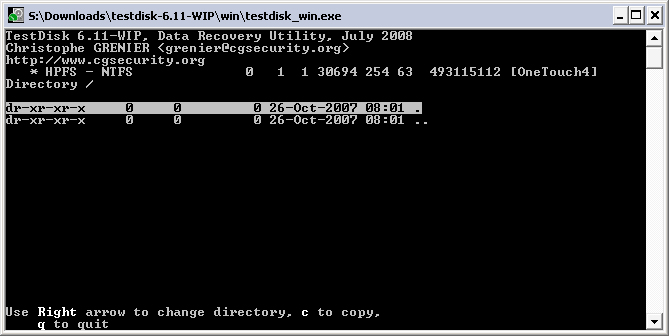

Markiere mal die betroffenen Partitionen und drücke p auf der Tastatur ob deine Daten angezeigt werden oder eine Fehlermeldung.

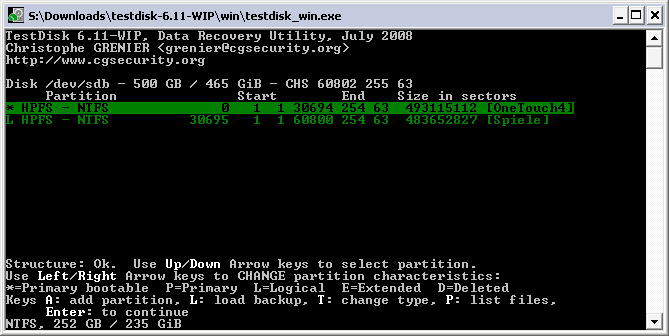

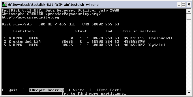

Hier gleich mal die Screenshots:
-Analyse
-Quik Search

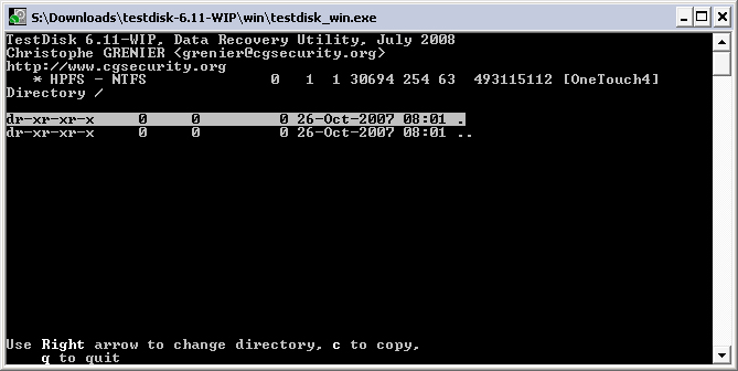

-Daten
Die Daten scheinen nicht wirklich "kopier bereit" zu sein, da ich nur 2 Ordner!? von 26 October 2007 sehe ^^
Hatte in den letzten Tagen leider keine Zeit hier in's Forum zu schauen und somit kommen die Testdisk Version 6.11 (Beta) Screenshots erst jetzt! Ich hoffe diese helfen euch/mir, denn ich bin leider noch kein Stück weiter... :(
Dieses mal als Anhang!
Deine Partition erscheint absolut leer, wie frisch formatiert?
Auch die tiefere Suche findet leider nichts!

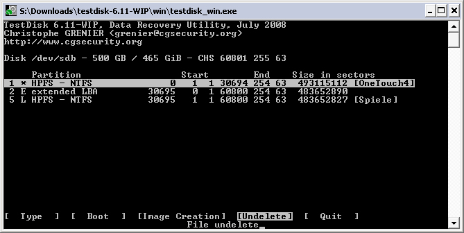

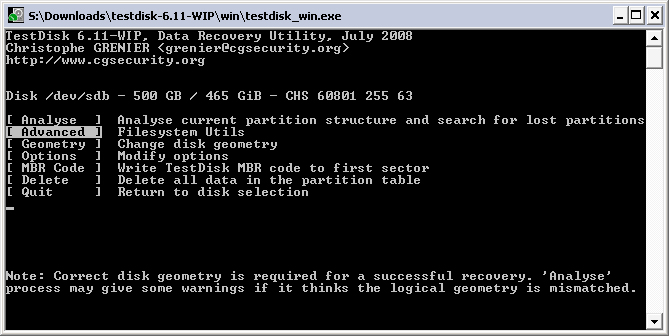

Gehe mal in Testdisk auf das Menü Advanced und dann Undelete.
Du kannst das Fenster auch nach unten mit der Maus ziehen, um mehr Daten zu sehen.
Teile mal mit, ob diese dort angezeigt werden?

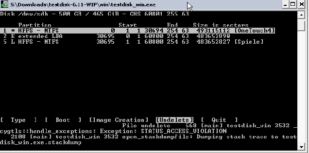

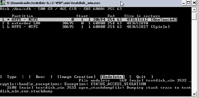

Also meiner Partition geht es anscheinend nicht sehr gut!
Formatiert habe ich meine Partition nicht!
Habe versucht deinen Anweisungen genau zu folgen, doch entweder mache ich etwas falsch, TestDisk macht etwas falsch oder sonst irgendwas geht schief! ^^
Damit du/ihr besser siehst/seht habe ich mal meinen Screen Recorder ausgepackt! (Video --> Anhang)
Ich würde es als einen Absturz von TestDisk interpretieren!
Vielen Dank nochmals für die viele Mühe die du dir gibst!
Jetzt melde ich mich auch mal wieder zurück :)

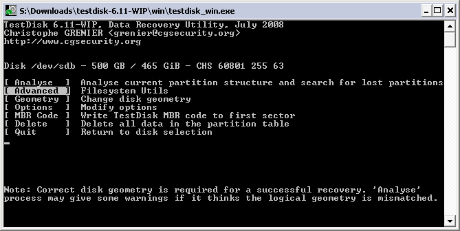

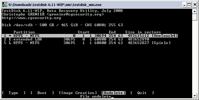

Ich hab nun (wieder) versucht deinen Anweisungen so genau wie möglich zu folgen und dieses mal habe ich meine "Druck" Taste verwendet! (Siehe Anhang; Bild: Nummer 2 zeigt TestDisk kurz vor dem "absturz!?")
