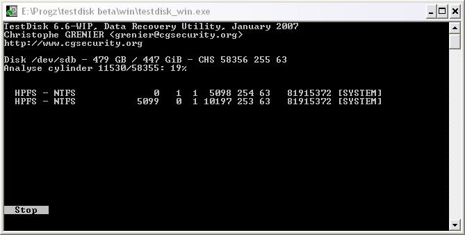

normale Analyse
tiefer Scann

Ich habe vier Festplatten als Raid System, das in zwei Partitionen(System und Daten) aufgeteilt ist.
Eine Daten-Partition wird nicht angezeigt.
Auf deinem ersten Bild ist nur zweimal System.
Am nächsten Screen nach bestätigen bei Proceed werden
Zweimal System, bei der die zweite System viel kürzer ist und noch das logische Laufwerk das am Ende der Festplatte liegt und nur GB groß ist.

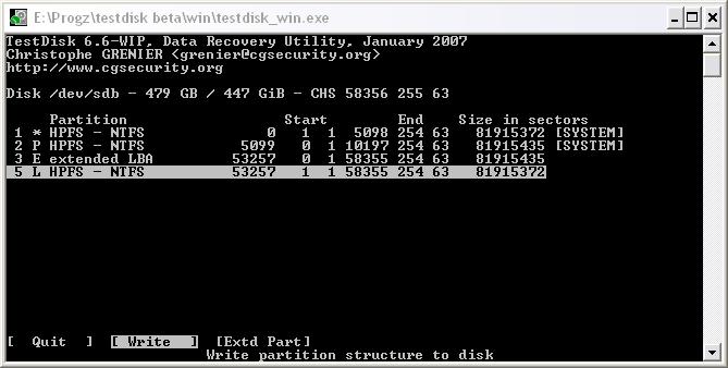

Das zweite Bild hatte ich ja nach einer tieferen Suche gemacht und dann kam ja jenes dabei raus :)
Ich drückte dann enter um fortzufahren und nun sieht es wieder ganz anders aus.*ich steig da eh nicht so durch*

Markiere mal die Partitionen der Reihe nach un d drücke p ob deine Daten oder eine Fehlermeldung angezeigt wird.
Teile es mal mit.

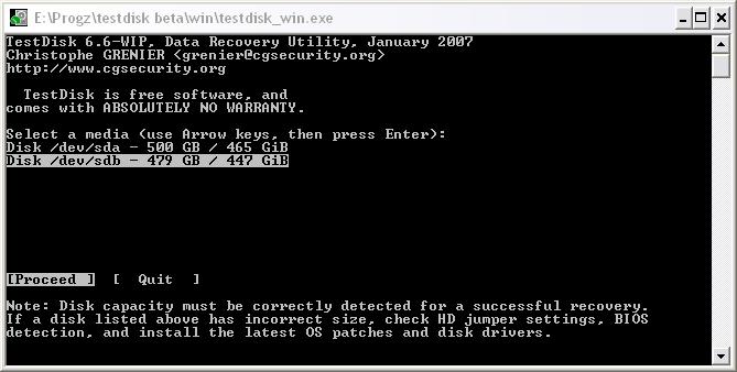

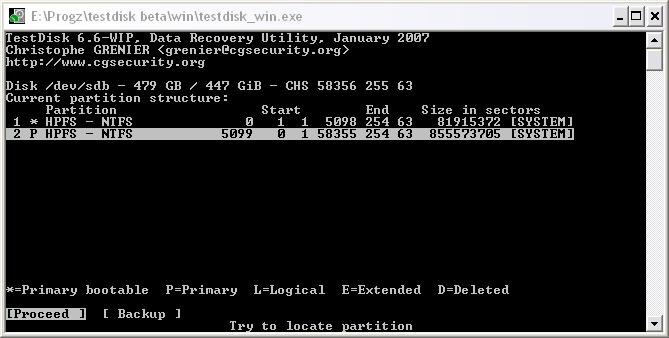

so, ich hoffe mal, das sie nun zu sehen sind und auch die richtigen sind :)
btw seltsam, das die Bilder über image shack nicht angezeigt werden, bei mir scheinen sie zu gehen.
Grüße
Thule !
die obere Platte mit 500gig, beim ersten Bild, ist meine neue Platte zur Sicherung und brauch nicht beachtet werden !

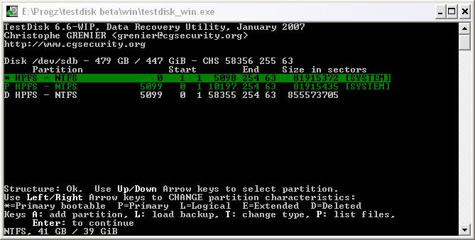

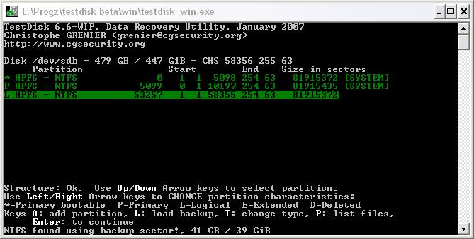

vielleicht sind diese Bilder auch nochmal interessant für dich.
TD4 : bei der tieferen Suche
TD5 : nach der tieferen Suche
TD6 : nach der tieferen Suche und Weiterführung durch Enter

ebe mal die Partition manuell ein.
Achte auf die Hinweise!
Ich gehe dabei auch von NTFS und einer primären Partition jetzt erstmal aus.
Starte Testdisk, bestätige bei Create Log mit Enter und wähle wenn nötig deine Festplatte aus.
Bestätige dann bei Proceed und Partition Table Typ Intel jeweils mit Enter.
Bestätige bei Analyse mit Enter.
Bestätige bei Proceed auch mit Enter.
Wenn eine Suche kommen sollte breche die über Stop ab.
Setze bitte die zweite und dritte Partition mit dem Links oder Rechtspfeil auf der Tastatur auf D=deleted (gelöscht).
Ich gehe von diesem Bild aus;
https://www.computerbase.de/forum/attachments/td5-jpg.60639/
Drücke dann die Taste a für die manuelle Eingabe der Partition.
Gebe an dem Menü der Reihe nach folgendes ein;
Ist deine erste Partition;
[ Cylinders ] [ Heads ] [ Sectors ] [ Cylinders ] [ Heads ] [ Sectors ] [ Type ] [ Done ]
......5099............0..............1.............58355..........254...........63............07......[Enter]
Der Wert bei Type 07 ist für NTFS.
Hier muß deine eingegebene Partition alle beide grün angezeigt werden.
Ganz Links bei der Partition muß der Buchstabe auf P für primäre Partition stehen.
Ansonsten setze die Partitionen mit dem Links oder Rechtspfeil auf der Tastatur auf P für primäre Partition, wenn nicht bereits erfolgt!
Deine erste Partition System muß auf * Stern für primär aktiv und bootfähig stehen und bleiben.
Sonst bootet die nicht!
Achte darauf, oder setze es notfalls
Bestätige dann mit Enter.
Hier darf nur deine erste Partition System und deine neu eingegebene Partition (also zwei) angezeigt werden.
Gehe auf Write bestätige mit Enter, y und Ok.

so, nach der manuellen Eingabe und bestätigen von Enter, sollten ja nur zwei angezeigt werden, doch was ist nun mit der dritten die als deleted angezeigt wird?
ist das ok so oder lief da nun etwas nicht ganz nach Plan?
Gruß
Thule
Setze jetzt die mittlere auf D und die dritte auf P für primär.
Geht dann wie beschrieben weiter.
Viele Grüße
Fiona
PS: bin erst später wieder verfügbar!
