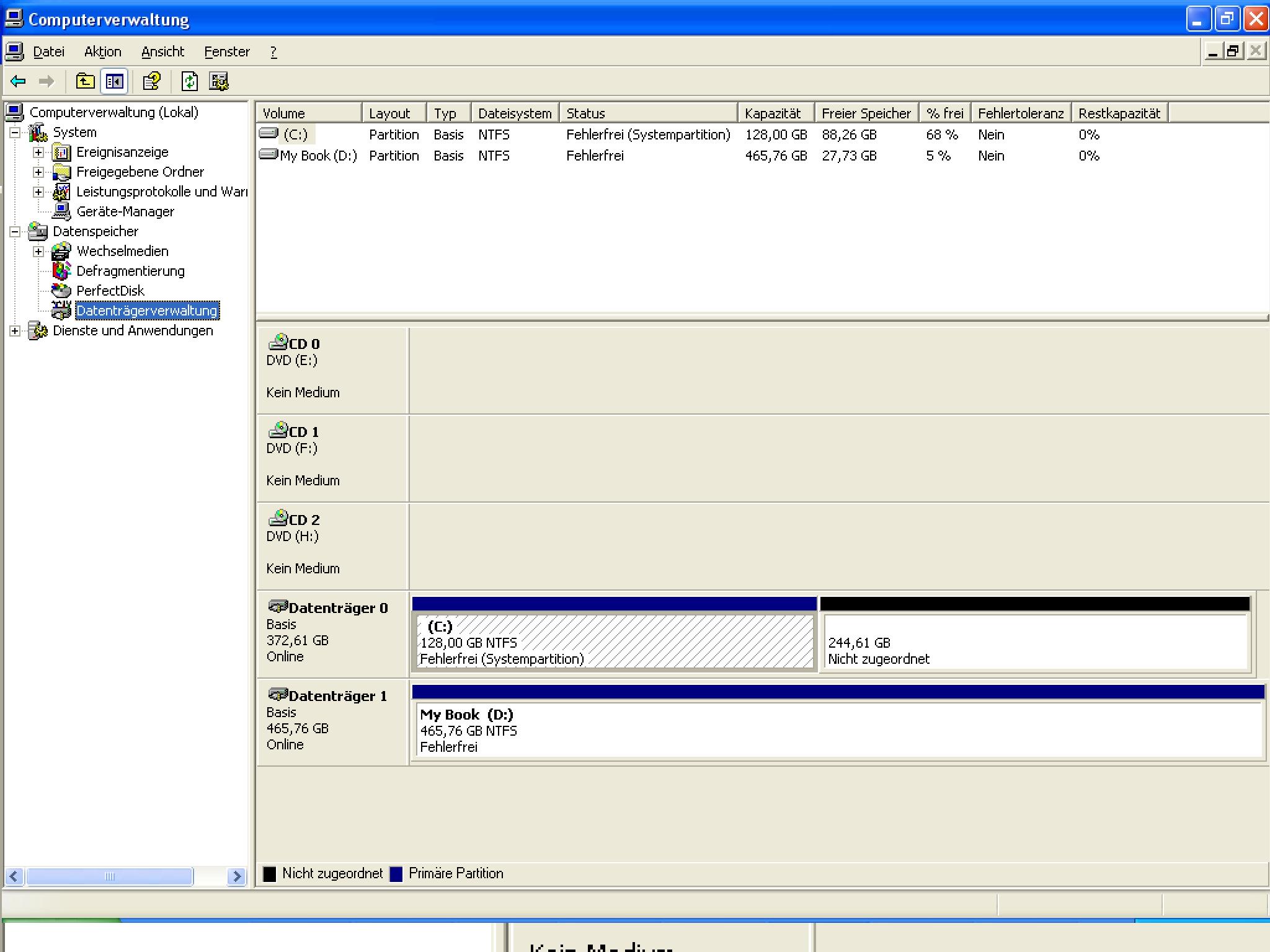

wie kann ich denn hier so ein screenshot einfügen von meiner Datenträgerverwaltung?
Beim editieren / erstellen eines Beitrags unter dem Edit-Fels unter Anhänge verwalten.
Arbeitsplats -> Rechtsklick -> Verwalten -> Datenträgerverwaltung
SChau mal hier wieviel Partitionen angezeigt werden.....
so siehts aus bei mir :

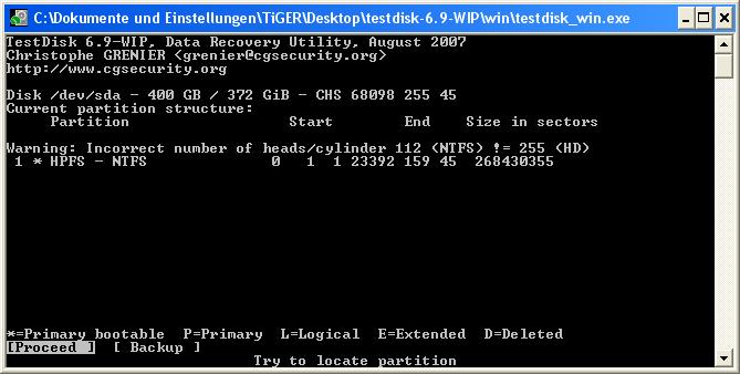

Starte Testdisk bestätige bei dem Log-Datei-Screen mit Enter, wähle deine betroffene Festplatte aus und bestätige mit Enter, bestätige bei Partition Table Typ Intel, bestätige bei Analyse mit Enter und setze mir einen Screenshot.
Bestätige bei Proceed und setze mir auch einen Screenshot.

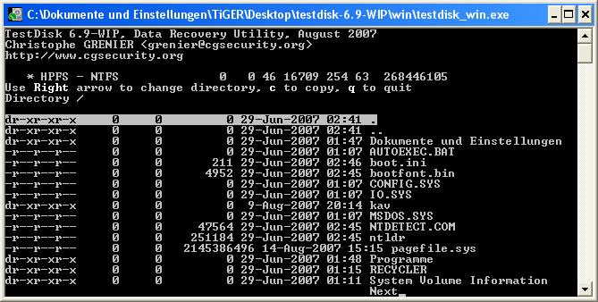

Markiere mal die betroffenen Partitionen und drücke p auf der Tastatur ob deine Daten angezeigt werden oder eine Fehlermeldung.
Zurück kommst du mit q drücken.

also es werden daten angezeigt wenn ich p drücke nur sind das alle daten die ich nicht wirklich vermisse, die daten von der verschwundenen partition werden nicht angezeigt. Hier sind nochmal die beiden screenshots:

Setze mir mal vollständig alle 3 Screens!
Mache mir mal eine Diagnose nach Intel Partition Table Type Standard mit 255 Heads.
Sieht so aus das deine Festplattengeometrie nicht stimmt!
Korrigiere es mal und schaue ob die Partitionen dann gefunden werden.

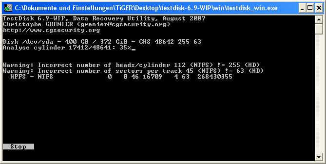

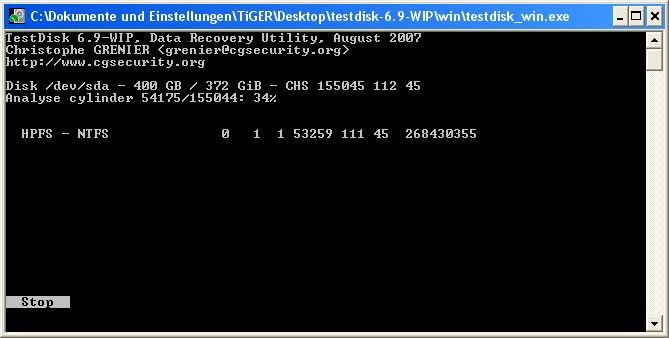

so ok hier sind nochmal die sreenshots, habe gerade noch die tiefere suche gestartet, werde mal dann morgen früh noch das ergebnis mitteilen

Bei dir stimmt auch der Sektorwert nicht.
Ist 45 und sollte absolut 63 sein.
Wiederhole daher die Diagnose nochmal, und setze mir auch den Screen nach dertieferen Suche.
Muß bei Heads 255 sein und bei Sectors 63.
Dann erhöht sich die Chance, das deine Partitionen gefunden werden.

also was kann ich da anders tun deiner meinung nach, vielleicht gehts wirklich schneller
gehe mit der maus, in der datenträgerverwaltung ,auf das laufwerk "nicht zugeordnet" rechtsklick....
dann auf laufwerksbuchstaben und Pfade ändern...gebder partition einen buchstaben....dann sollte allles wieder gut sein.
Wie schon bastichen im Beitrag 2# geschrieben hat. Zuordnen...Wer weiss was Testdisk schon alles verändert hat bis jetzt bei dir.
das problem ist wenn ich auf datenträger "nicht zugeordnet" gehe, mit rechtsklick, steht da neue partition, eigenschaften oder hilfe , also ich kann da keinen anderen buchstaben zuweisen
