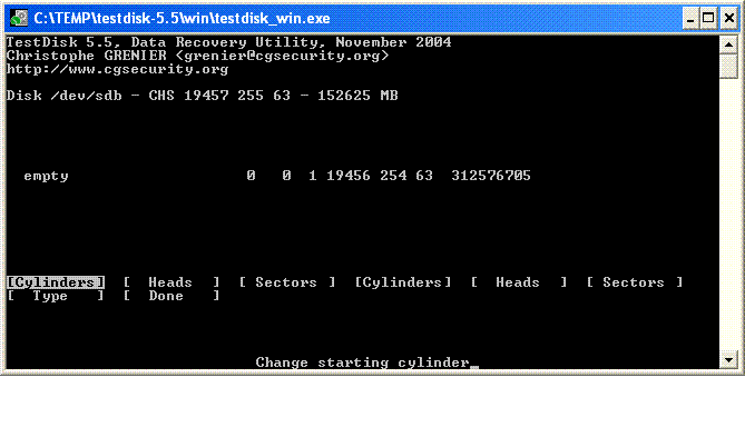

Ich habe bei dir noch einen Fehler gesehen!
Eingabe sollte folgendermaßen aussehen;
0 1 1 19456 254 63
Ist bei dir im Moment;
0 0 1 19456 254 63
Der Wert bei Heads stimmt nicht.
Viele Grüße
Fiona

Daher geht es hier weiter, wie schon beschrieben, ab Prozedur;
https://www.computerbase.de/forum/t...r-noch-als-raw-angezeigt.107463/#post-1039051
Diese Werte eingeben.
Ist nicht kompliziert, da Testdisk automatisch zum neuen Menüpunkt springt.
Wichtig ist es auch Search (search deeper, try to find more partitions).
Habe bei meinen Test festegestellt, das die Partition dann auch am wichtigen Speicherscreen mit der Option Write dann gelistet wird.
Setze mir bitte Screenshot, nach der Eingabe.
Viele Grüße
Fiona

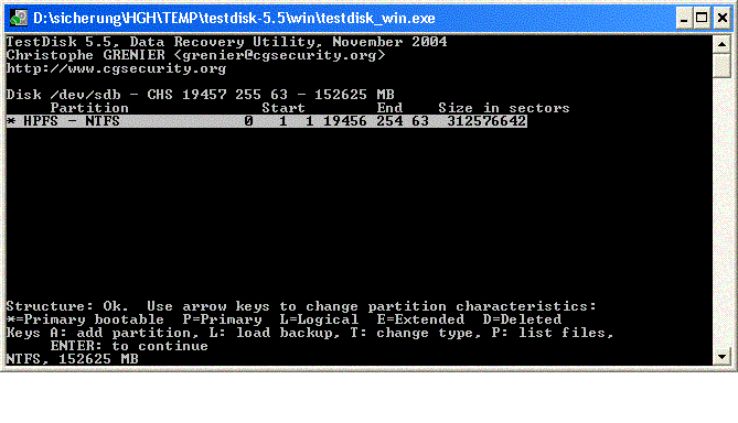

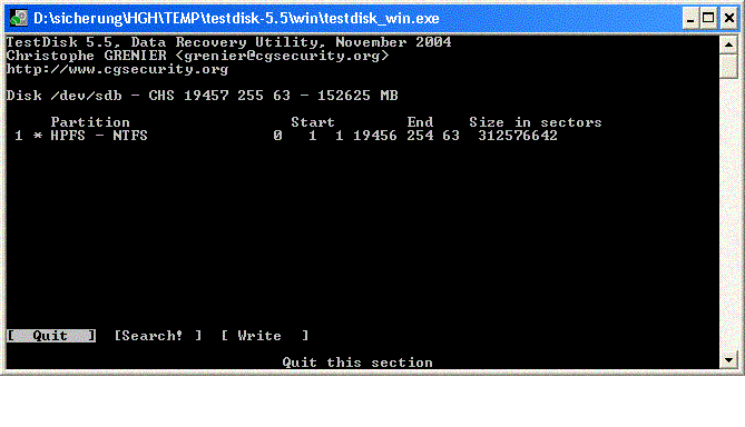

Hallo nachfolgend Screenshot
1. nach Search
2. nach add und done
Gruß Georg

Gehe jetzt auf Write und bestätige mit Enter und y.
Erstmal Neustart.
Wenn chkdsk kommen sollte, erstmal chkdsk abbrechen, damit falls vorhanden vorige beschädigte Dateien nicht gelöscht werden.
Vielleicht ist die Partition dann unformatiert.
Das bedeutet dann den Bootsector im Menü Advanced zu überprüfen ob es da möglich ist den wiederherzustellen.
Wenn die Partiton leer ist, war es nicht möglich die wiederherzustellen.
Dann hilft hier Datenrettungssofware.
Anleitung folgt dann.
Gruß Fiona

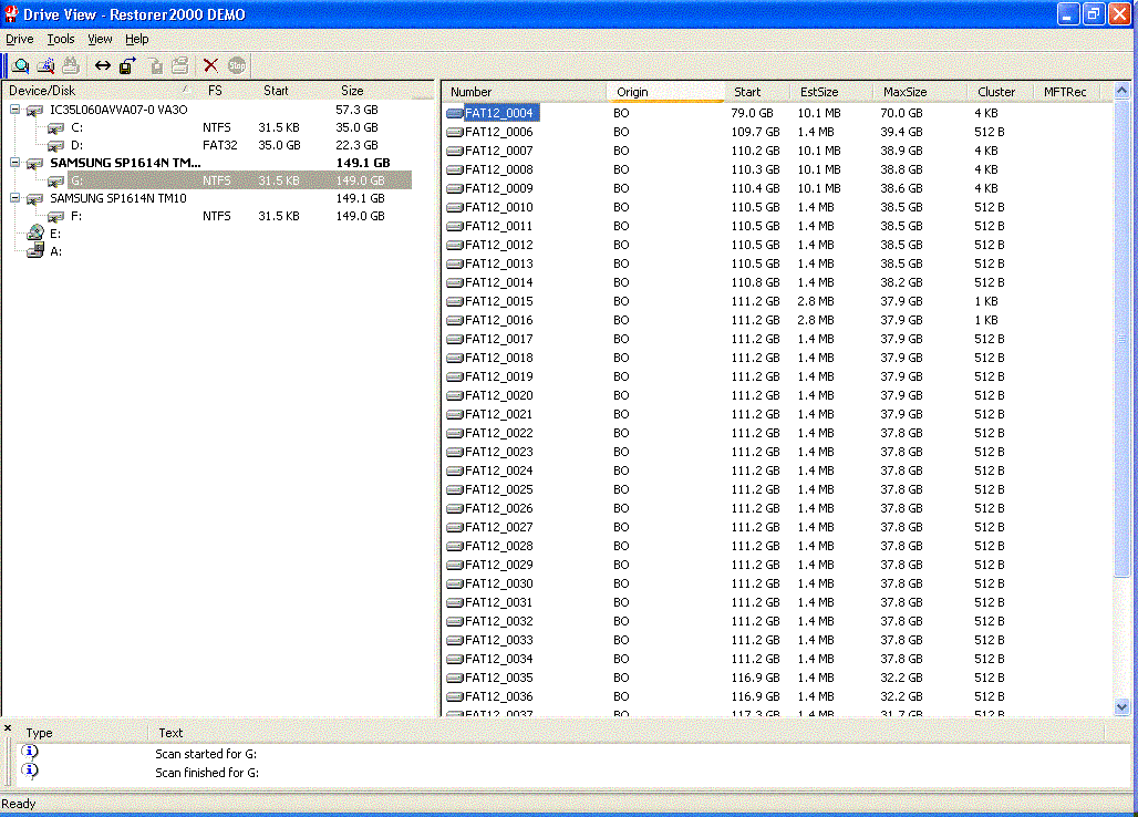

Hallo Fiona
schau doch mal beiliegenden Screenshot von Restorer, nach scan. Ist hier überhauppt noch was zu retten??
Gruß Georg und Danke

Ich kann nicht sehen, ob dort NTFS-Volumen gelistet sind.
Das mit dem Fat kann normal sein, da Restorer2000 viele ältere gelöschte Daten die überschrieben sind findet.
Diese können so gelistet sein.
Für dich sind nur die Volumen (Datenvolumen) mit NTFS interessant.
Diese mußt du durchsuchen.
Viele Grüße
Fiona
