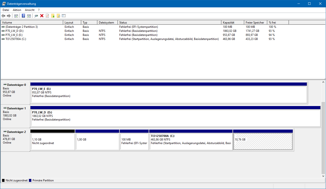

Hi,
nachdem ich nochmals Windows 7 per Acronis TruImage wiederhergestellt hatte habe ich das vorher, auch per TrueImage erstellte, Windows 10 Backup auf dem Notebook wiederhergestllt.
Das Problem ist jetzt das ich jetzt ein Bootmenü angezeigt bekomme. Das würde ich gern so ändern das Windows 10 sofort startet.
Der Versuch den Bootloader zu reparieren ist gescheitert weil an einem Punkt gesagt wird "Zugriff verweigert".
Dann würde ich gern die Partitionen anpassen da noch die Original Recovery Partion vorhanden ist welche ich ja nicht mehr brauche.
Nur kommt mir das Partitonsschema etwas komisch vor.
Kann ich das anpassen?

EFI Partition sieht komisch aus. Bitte mal im admin. CMD:
Code:
diskpart
sel dis 2
sel part 3
detail part
Output hier posten.

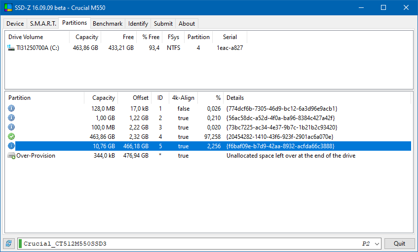

@Hauro so wie es aussieht zeigt der 2. Screenshot eine falsche GUID für die EFI Partition, der 'detail part' Befehl sollte das bestätigen (oder auch nicht).

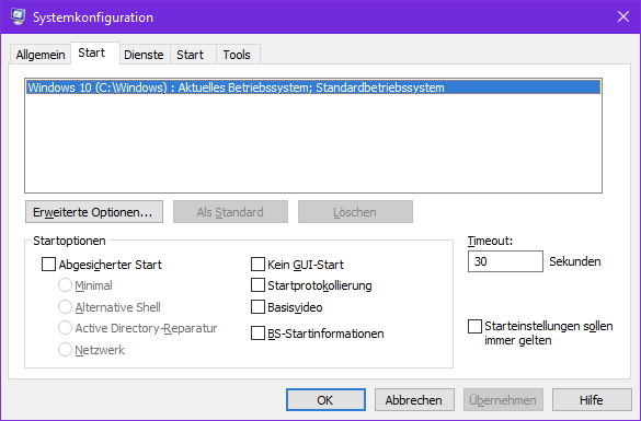

Was machst du denn da auch?
Wunderst dich über ein Boot Menü, wenn du Dual Boot mit Windows 7 einrichtest.
Einfach Windows 7 Booteintrag im msconfig löschen. Screen In Post 4 von @Hauro

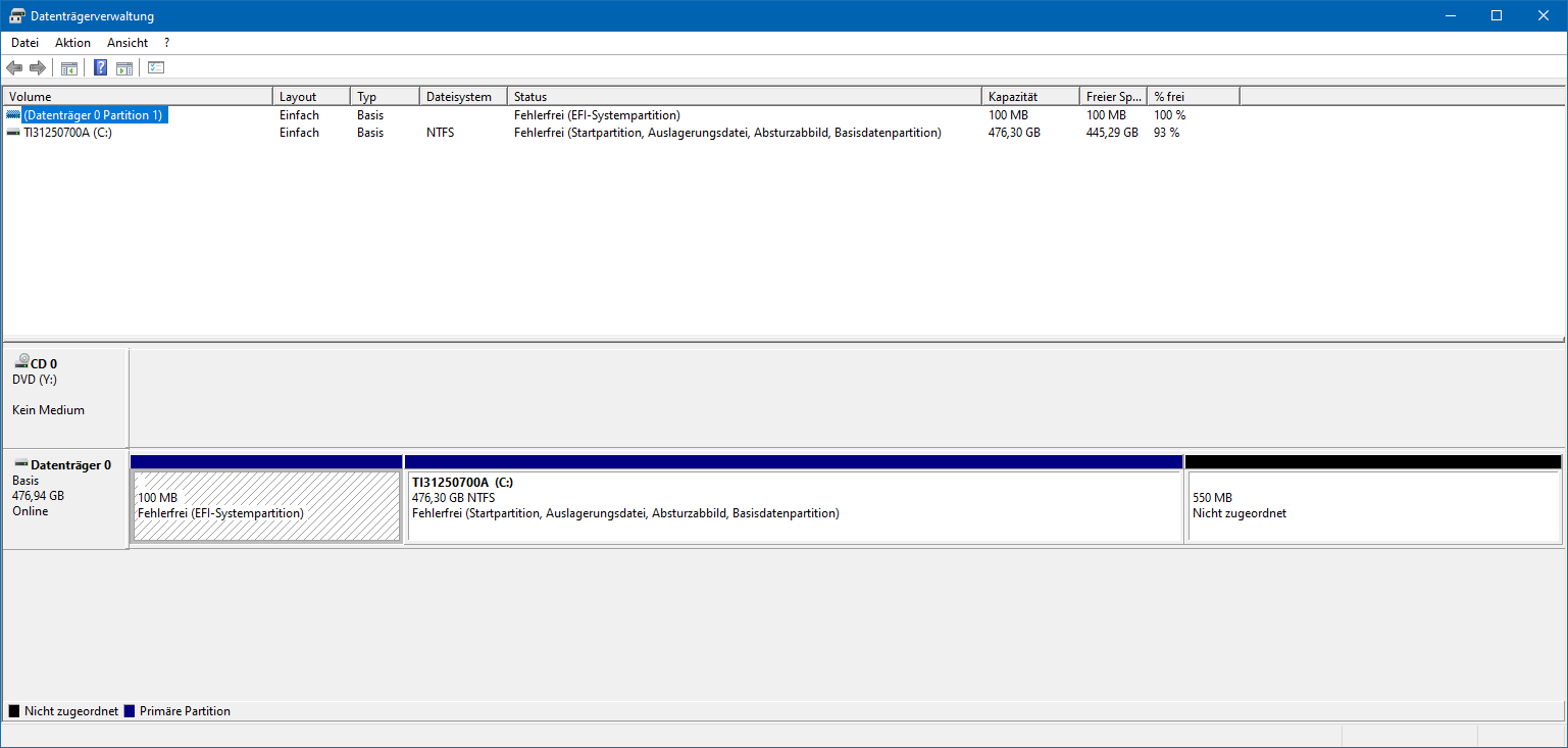

Hi,
danke für die schnelle Hilfe. Sieht jetzt erstmal besser aus und Windows 10 bootet wieder ohne das Menü.
Jetzt bleibt noch eine letzte Hürde.
Am ende habe ich jetzt unzugeordneten Platz mit 550 MB erstellt. Ist es jetzt irgendwie möglich Windows 10 beizubringen diesen Platz für die Wiederherstellung zu nutzen ohne eine Neuinstallation?

Was sagt (admin. CMD): reagentc /info. Sollte auf das Systemlaufwerk zeigen laut Datenträgerverwaltung.
Rechts von C: kann man doch mit der Datenträgerverwaltung arbeiten.
Warum sollte der TE nun unbediungt mit CMD oder diskpart rummachen?
Windows 10 ist doch eh immer gestartet.
Mit welchen Partitions Tool hast du denn gearbeitet? (würde mich noch interessieren.)
Wenn es denn mal erforderlich ist bei einem Upgrade, dann legt Windows rechts von C: von selbst eine Wiederherstellungspartition an.
Ansonsten braucht man die auch eh nicht unbedingt.
Wiederherstellungsoptionen die da in den ca. 500 MB drin sind, gibt es auch auf dem Installationsmedium bei Computerreparatur.
