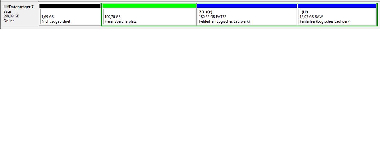

Scheint so als hätte ich mir unter Vista grade meine externe Festplatte versaut...
Ursprünglich war sie in vier Partitionen unterteilt: eine NTFS, drei FAT32, ich wollte alle zu einer zusammenfassen.
Hab zuerst die NTFS, dann zwei der FAT32 gelöscht, wollte dann die dritte erweitern - was natürlich nicht ging.
Also hab ich versucht eine der FAT32 gelöschten wieder herzustellen - ist jetzt allerdings im Format RAW...
Kann mir irgendeiner helfen, alle zu einer zusammenzufassen?
Ob mit Windows oder Freeware ist egal.
Daten hab ich alle gesichert, aber es sollten keine Daten von ner anderen Festplatte (also der 2 internen, die ich habe) verlorengehen.
KANN MIR EINER HELFEN??
Lösche Q und H, dann klicke auf den grünen Rand, der direkt hinter "1,69 GB Nicht zugeordnet" anfängt, lösche diese erweiterte Partition und Du solltest eine leere Platte am Stück haben. Erstelle dann eine primäre Partition mit dem gesamten Speicherplatz und formatiere sie in NTFS.
