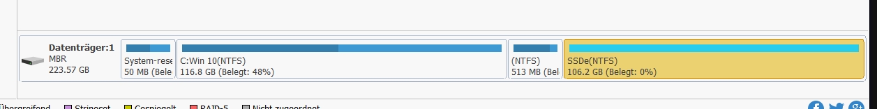

garnicht weil die dazwischen nicht gelöscht werden darf... neu installieren wäre da wohl die lösung.
madmax2010
Fleet Admiral
- Juni 2018
- 38.826
am einfachsten:
1. die mittlere partition leer räumen (was ist da drauf? recovery?
2. die mittlere und die rechte löschen
3. C erweitern, lass 513 mb am ende frei und räum den Inhalt zurück
Falls die kleine in der Mitte von windows selbst angelegt wurde:
linux vom stick starten, von der kleinen ein image ziehen, dann diese partition und e löschen, c vergrößern, hinten eine 513mb partition anlegen und das image wieder einspielen

Arbeite mit "MiniToolPartition Wizard":
Ich habe da keine Partitionen angelegt und weiss nicht,was die 513 MB-Partition da macht. Das kommt alles vom Spiegeln einer kleineren SSD auf eine Grössere(eingebaut) !
@madmax2010
Mittlere von vier ? Ahh...So würde das gehen. .Danke !
@Schatho
Mit welcher Software ??Du meinst per Boot-bzw. Live-system wie Hiren ?
@hamju63
Ich habe da nichts partitioniert bzw. am Anfang schon ( 250-230 GB),aber Marcium wollte beim Spiegeln unbedingt die ganze Platte haben.
@madmax2010
@Schatho
@hamju63
madmax2010
Fleet Admiral
- Juni 2018
- 38.826
ups, mittlere der beiden Großen. die mit den 513mb

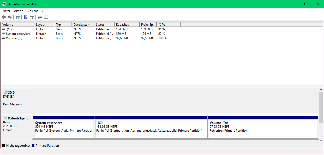

50 MB Systemreservierte Bootpartition im MBR Modus gab es doch noch nie.
Was für ein Tool Zeigt das an?
Selbst zu Windows 7 Zeiten war die Partition 100 MB groß im MBR Modus.
Das Rätsel der 100 MByte-Partition von Windows 7 - WinTotal.de

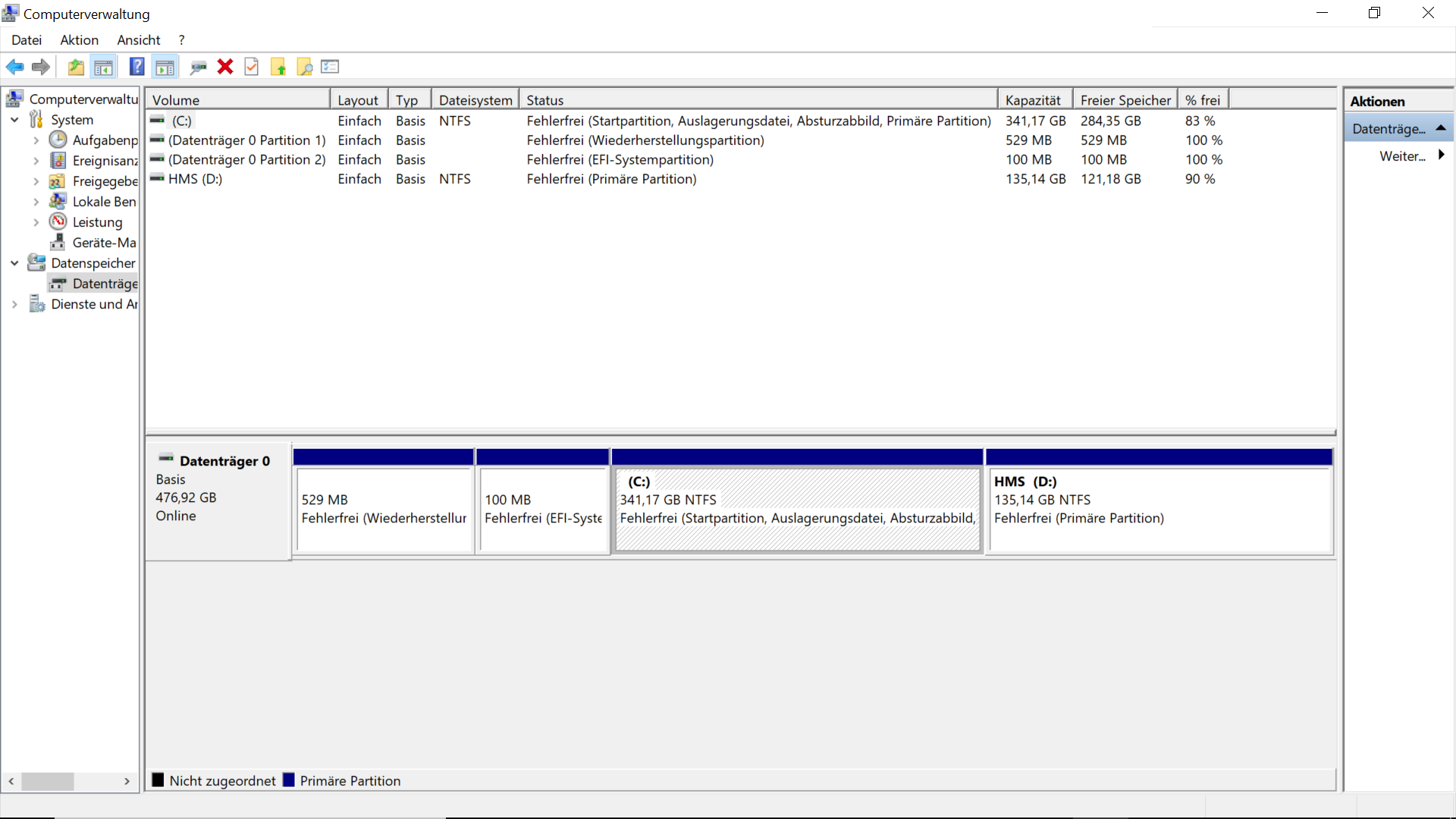

Windows 10 fing mit 500MB an und wurde je nach Version auch größer ( 579MB ) wenn man neu installierte.
Abgesehen davon, hat ja nun fast jeder User ein Mainboard mit Uefi und sollte dann auch im Uefi GPT Modus Installieren.
Hier ein paar Screens vom MBR / Uefi Modus von Windows 10 1909

Ich mache das gerne, wenn man nur ein Laufwerk hat. Dann sind alle "persönlichen" Daten auf einer extra Partition. Wenn man dann Windows mal clean neu installieren will/muss, kann die Daten Partition bestehen bleiben.hamju63 schrieb:Mir erschließt es sich nicht, warum man überhaupt eine dermaßen kleine SSD in Partitionen aufteilt.
Schon irgenwie vermurkst der Datenträger mit seinen Partitionen,
wer weiß ob da überhaupt das Alignment noch stimmt, was wenn nicht,
sich negativ auf die Performance der SSD auswirkt.
Mach das bei Gelegenheit mal anständig neu und installiere
Windows dann wenn du schon dabei bist im UEFI-Modus (GPT).
Ich hatte gestern das gleiche Problem, bei mir war aber in der Laufwerksverwaltung von Windows 10
eindeutig erkannbar, das es die Windowswiederherstellungs-Partition ca. 500MB war, die Windows
wohl bei Installation automatisch selbst anlegt.
Zum Schluß endschied ich mich auf diese ganz zu verzichten und zu entfernen.
Das geht auch mit Diskpart von Windows, damit habe ich es geschafft, ohne weitere Software.
Diese Partition ist von windows protected (geschützt) kann aber trotzdem mit diskpart
gelöscht werden.
Die Befehlreihenfolge gab ich so ein, wie hier beschrieben.
https://appuals.com/fix-cannot-dele...on-without-the-force-protected-parameter-set/
gelöscht werden.
Ja, daher kommt die bei jedem.Gregorie schrieb:die Windows
