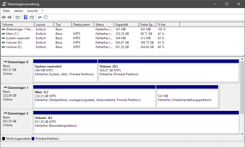

Guten Abend an alle, die sich die Zeit nehmen, das hier zu lesen.
Es geht um Partitionen auf meiner HDD und SSD (Screenshot angehangen). Auf meiner Hauptplatte (SSD) C: befindet sich Windows, Startpartition, Auslagerungsdatei und das Absturzabbild sowie eine Wiederherstellungspartition. Auf meiner HDD eine System-reservierte Partition, welche das "System" enthält und als "Aktiv" gekennzeichnet ist.
Da ich mir eine M.2 zugelegt habe ( E: ) möchte ich gerne Windows auf diese Klonen. Meines Erachtens nach, müssen aber alle der betriebsrelevanten Partitionen auf einer einzigen Platte sein, damit das System im Nachhinein auch wieder bootet. Wie stelle ich es am besten an, diese System-reservierte Partition von der HDD auf meine SSD zu bringen? Einfach die HDD abstöpseln und Windows in der automatischen Reparatur "reparieren"? Ist diese Partition überhaupt notwendig, denn die HDD ist nicht als Systemdatenträger markiert und die Auslagerungsdatei befindet sich auch nicht auf ihr?
Schönen Abend noch,
Tasty
PS: Auf der M.2 sind Games installiert, deswegen sind nur noch 49 % frei. (Mir ist klar, dass diese beim Klonen gelöscht werden.)

Moin und willkommen im Forum :)
Ich würde die m.2 aus dem System nehmen, Veeam installieren und ein System-Abbild der C-Platte und Startpartitionen als Backup schreiben lassen, z.B. auf eine externe HDD.
Dann die m.2 als einzige SSD ins System und die Systemwiederherstellung von Veeam nutzen. Du solltest hier die Option haben, die Größe der C-Partition der neuen Hardware anzupassen.
Wenn das läuft, die 'system-reserviert' Partition auf Datenträger 0 (mit der D-Platte) löschen (notfalls mit einem Linux Live Boot) und die danach wieder ins System einhängen.
... oder einfach Windows auf der m.2 neu installieren, deine Daten rüber ziehen und die Programme neu installieren.

Oder ich habe mich möglicherweise geirrt
Du könntest mal Datenträger 0 aushängen (Kabel ziehen) und schauen ob Windows noch bootet. Falls ja, ist die Partition nicht wichtig.
Aber ich meine, du brauchst die.
Er benötigt die Partition auf jeden Fall - steht im Screenshot sogar dran, dass Windwos von Partition 1 auf Datenträger 0 gestartet wurde. Denn der Hinweis "System" in der Statuszeile der Partition sagt das eindeutig. Ausserdem ist es die einzige aktive Partition in diesem System.

Madnex schrieb:
Seit 7.
Einfachste Methode?
1. Dein "C:" auf die neue Festplatte klonen und ganz wichtig, diese Partition als aktiv markieren!
2. Die beiden anderen Datenträger abklemmen
3. von einem Windows Installationsstick booten und Startreparatur ausführen.

EDIT: Du könntest stattdessen auf dem neuen Datenträger selbst eine EFI und eine Systempartition erstellen, das System auf die Partition klonen und das EFI erstellen lassen. Das wäre grundsätzlich "schneller", erfordert aber etwas Wissen, weshalb ich mir hier eine Anleitung dafür spare.
Einfaches Klonen reicht nicht. Deine bisherige Bootplatte ist im MBR Partitionsformat. Da das CSM normalerweise aber keine NVME Treiber enthält, musst du deine neue NVME SSD im UEFI Mode booten und damit bei Windows auch eine GPT partitionierte Bootplatte verwenden. Du mußt also, wenn du dich nicht doch für eine Neuinstallation entscheidest, ohnehin auf UEFI Boot umstellen ( wie von @xexex beschrieben ).

@Tasty
1. Du brauchst einen Windows Bootstick der im UEFI formatiert ist!
2. Du stellst im UEFI auf UEFI Boot um und deaktivierst CSM.
3. Du startest von dem Stick / Reparatur / Eingabeaufforderung. Die genauen Punkte habe ich jetzt nicht im Kopf, wichtig ist du brauchst die Eingabeaufforderung!
Nun wird es kompliziert! Kurz erklärt was wir machen? Wir erstellen ein Image von deinem System, erstellen einen neuen Systemdatenträger, spielen das Image zurück und machen es bootfähig.
1. "diskpart" starten
2. "list disk" ausführen und notieren welche Datenträger welche sind, ganz wichtig hierbei dein neuer Datenträger!
3. "list volume" ausführen und notieren welche Buchstaben vergeben wurden. Ganz wichtig hierbei ist deine aktuelle Windows Partition und deine Spielepartition, die wir als Zwischenspeicher nutzen werden.
Für den weiteren Text nehme ich C: für dein Windows und D: für die Spielepartition, dies muss bei dir aber nicht zwingend stimmen.
4. "exit" eingeben und du landest wieder in der Eingabeaufforderung.
5. Wir sichern dein System
Code:
dism /capture-image /imagefile:D:\system.wim /name:system /capturedir=C:\
6. wieder "Diskpart" starten und nun folgendes nacheinander ausführen
Code:
select disk x (die Nummer vom neuen Datenträger)
clean
convert gpt
create partition efi size=500
format quick fs=fat32 label=efi
assign letter=v
create partition primary
format quick fs=ntfs label=System
assign letter=w
7. "exit" eingeben
8. wir spielen das System zurück auf die neu erstellte Partition.
Code:
dism /apply-image /imagefile:D:\system.wim /applydir:w:\ /index:1
9. wir erstellen einen neuen EFI Bootloader
Code:
W:\Windows\System32\bcdboot W:\Windows /s V: /f UEFI
10. jetzt kannst du das System neu starten und Voila du hast fertig!
Wenn dir das alles zu kompliziert erscheint, installiere das System neu.
