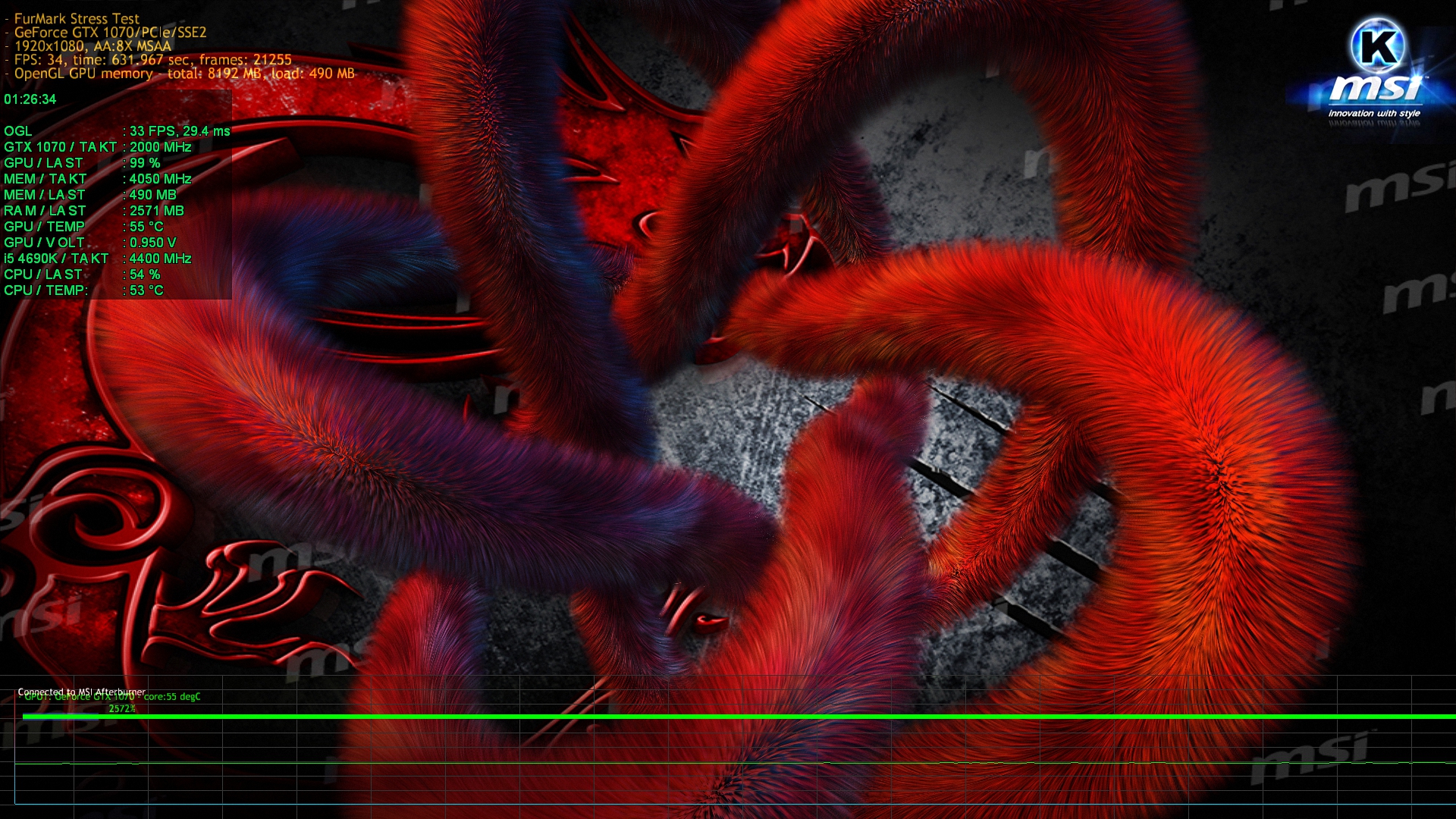

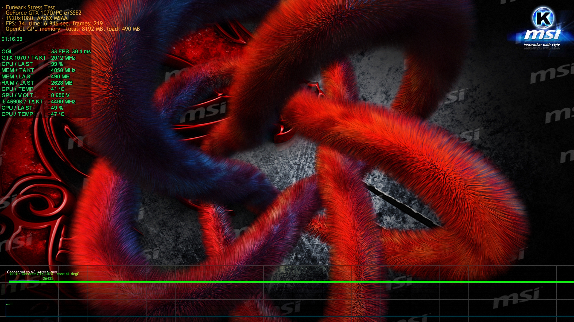

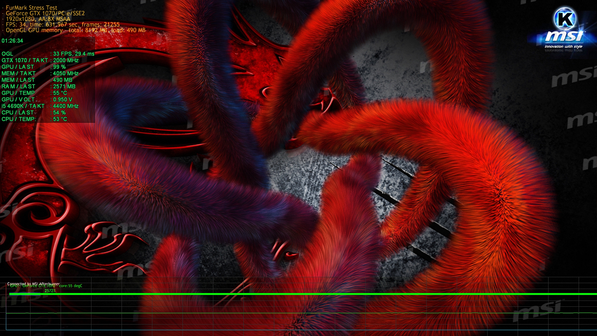

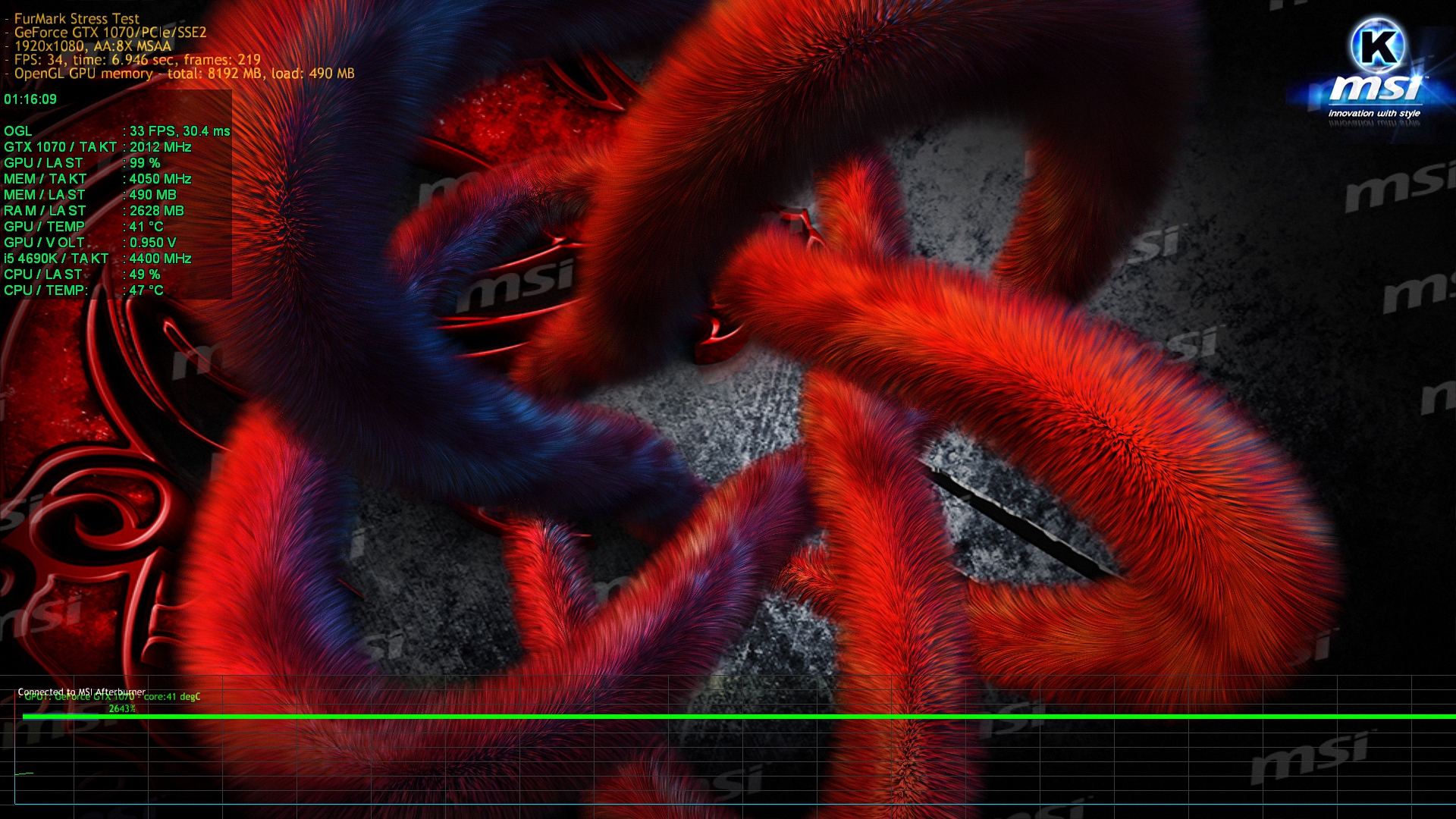

Wenn ich mir den Screen von dem User paulaner68 anschaue, die er mit dem GPU-z Render-Test gemacht hat, ist das Ergebnis desaströs und wirklich sehr sehr schlecht. Wenn er bei diesem nun wirklich nicht fordernden Test nach 5.Minuten ein GPU Temperatur hat von 67°C und das bei einer Spannung von 0,950 Volt, muss die Kühlung der GTX 1070 FE wirklich unterirdisch schlecht sein. Wenn ich das mit meiner MSI GTX 1070 Gaming X mache habe ich nach 5.Minuten max. 46°C und das bei einem GPU-Takt von 2012 MHz@0,950 Volt!
Hier habe ich mal den MSI-Kombuster mit der Einstellung GPU core burner v2 (Furry PQTorus) in 1920x1080p und 8xMSAA / 10.Minuten laufen lassen.
Screen:
Ich glaube, wenn der User paulaner68 diesen Test mach mit meinen Einstellungen, dann kommt seine GTX 1070 FE auf über 80°C! :eek:

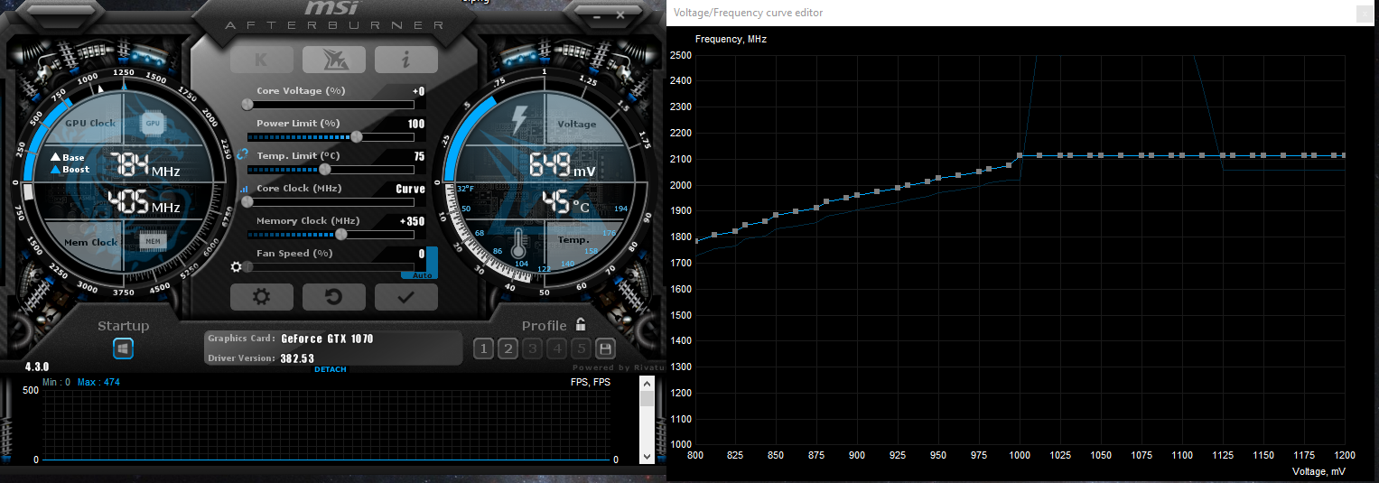

TheTrapper schrieb:

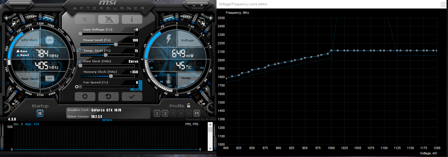

Musst du mit erklären, seine Kurve ist doch richtig. Er hat bei 1822MHz eine Spannung von 950mV also alles richtig.
Bei mir schaut es genau so aus nur eben mit mehr Takt.
Bei dir sieht es eben nicht genau so aus. ;) Du hast gesamthaft die Kurve ein wenig hochgezogen und erst dann mit einem letzten Schritt deinen Wunschtakt (2012-2025 @ 1,0v) eingestellt. Er hingegen hat direkt den Takt für 1850 @ 0,950v eingestippt.
Die Kurve sollte auch als solche Erkennbar sein und nicht einfach in der letzten Booststufe hochgezogen werden. Hier eine kurze Anleitung von RaptorTP.
weiter Beispiele für Kurven:
#5
#96
Falsch? ich glaub ich bin zu blond dafür, vielleicht kann mir ja einer via Teamviewer helfen? danke schonmal
LG
Michi
Das erste, was mir auffällt ist, dass seine Curve Mist ist. Der Sprung ist zu groß.
edit: Ups, hat schon jemand drauf hingewiesen.
Der Fehler wird aber auch wirklich extrem häufig gemacht, das stellt imo fast alle "tollen" OC/UV Ergebnisse, die so im Netz herumgeistern in Frage.
Wir haben doch nicht umsonst eine Anleitung auf Seite 1.
Auch dort ist dieses Video verlinkt, welches die Vorgehensweise eigentlich gut zusammenfasst. Das Video stammt vom lieben User @Zotac2012.
https://www.youtube.com/watch?v=o_CRCZxtlRs

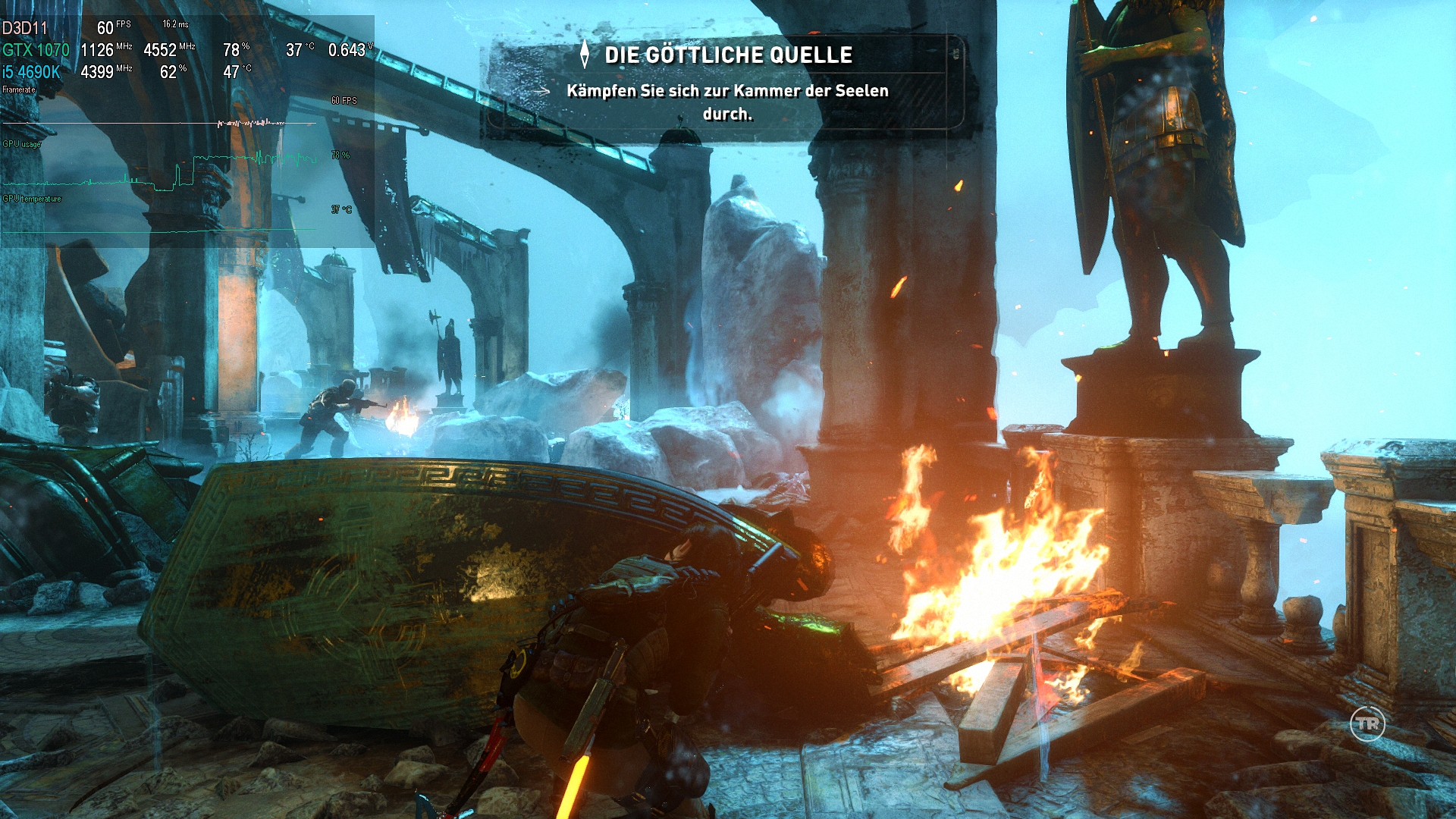

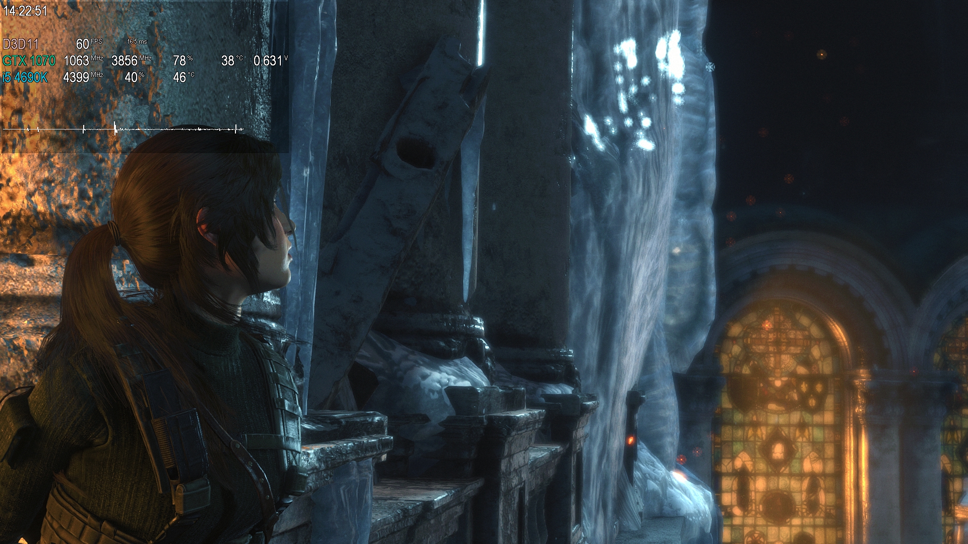

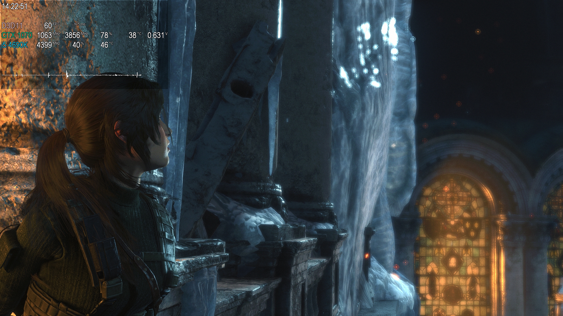

Also ich habe jetzt den neusten MSI Afterburner installiert und soweit kann ich alles so einstellen , wie ich es haben will. Einzig was ich noch nicht hinbekommen habe ist, mir im OSD mehrere Graphen anzeigen zu lassen, ich habe immer nur ein Graphen und dort wird auch nicht der Namen eingeblendet, obwohl unter Graphen ja der Name z.B. Frametime steht.
Siehe hier Screen:
Was oder Wo muss man denn noch aktivieren oder einstellen, das man z.B. mehrere Graphen und deren Name sieht im OSD? Danke im Voraus!
Du stellst Show on Statistics wieder ab.
Dann verschwindet der Frametime-Graph.
Und dann kannst Du bei jedem Wert den Du im OSD überwachen möchtest unten zwischen Text und Graph auswählen.

Da schaut man überall nach und denkt, wo ist bloß diese Option und ansatt einmal auf die Option mit dem Tex zuklicken und dann steht da ja auch z.B. das man sich TEXT+GRAPH anzeigen lassen kann, man man man.....
Danke HisN! :daumen:
Screen:

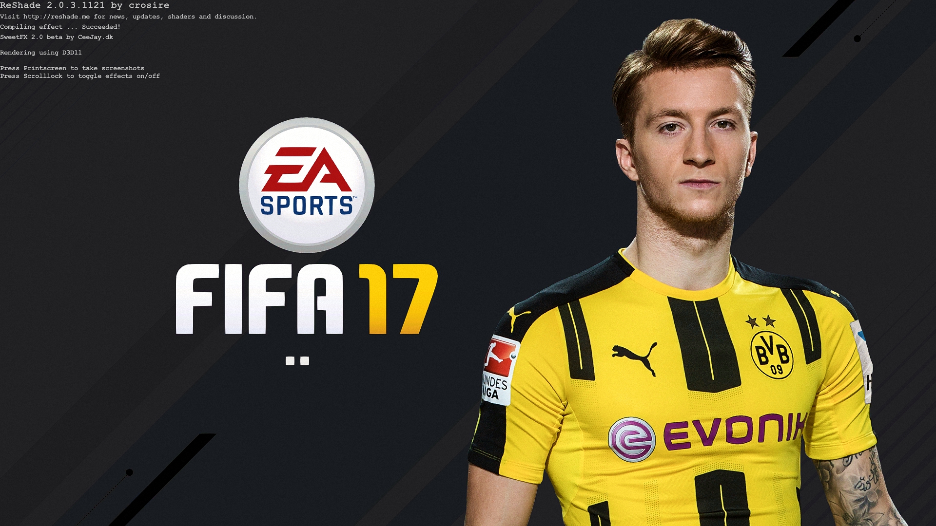

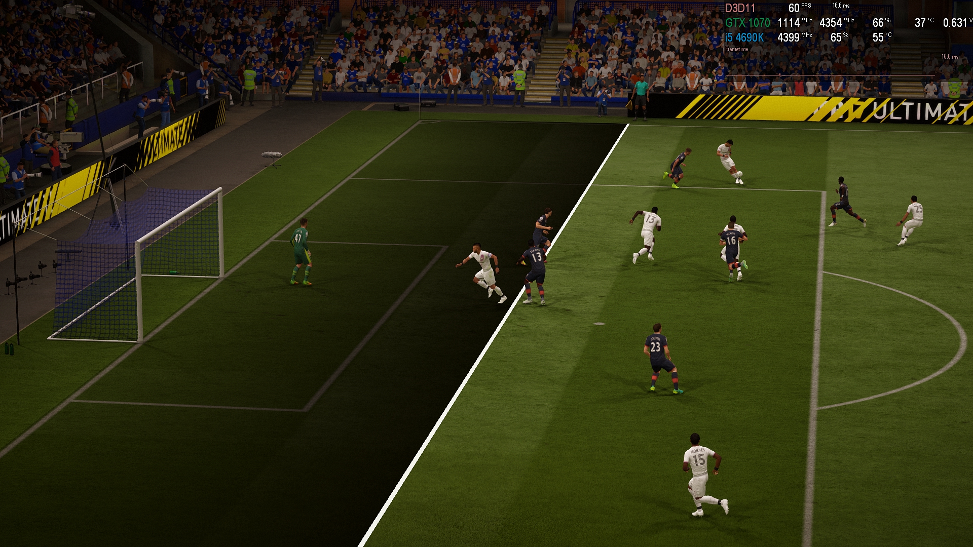

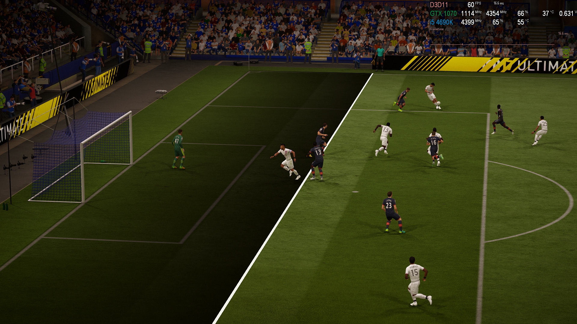

Ich nutze das OSD vom AB über die OSD Schnell-Taste, wo ich einfach nur eine Taste drücken muss und mir werden sofort alle relevanten Daten der GPU und CPU angezeigt. Somit kann ich auch in längeren Sessions immer sehen, wie es gerade bei GPU und CPU aussieht und ich finde das Design ist doch ansprechend und integriert sich doch gut in das jeweilige Game ohne mich jetzt großartig zu stören. Und ein weiterer Vorteil ist, will ich schnell einen Sreenshot machen, dann lasse ich mir die OSD Werte anzeigen und mit der Schnell-Taste vom GFE mache ich den Shot! :daumen:
Screen:
Wie manim ersten Bild oben links erkennen kann, verwende ich auch Reshade und ein SweetFX Profil, aber zum Anzeigen der Werte von GPU und CPU, mache ich jetzt alles über den MSI-Afterburner und RTSS! ;)
