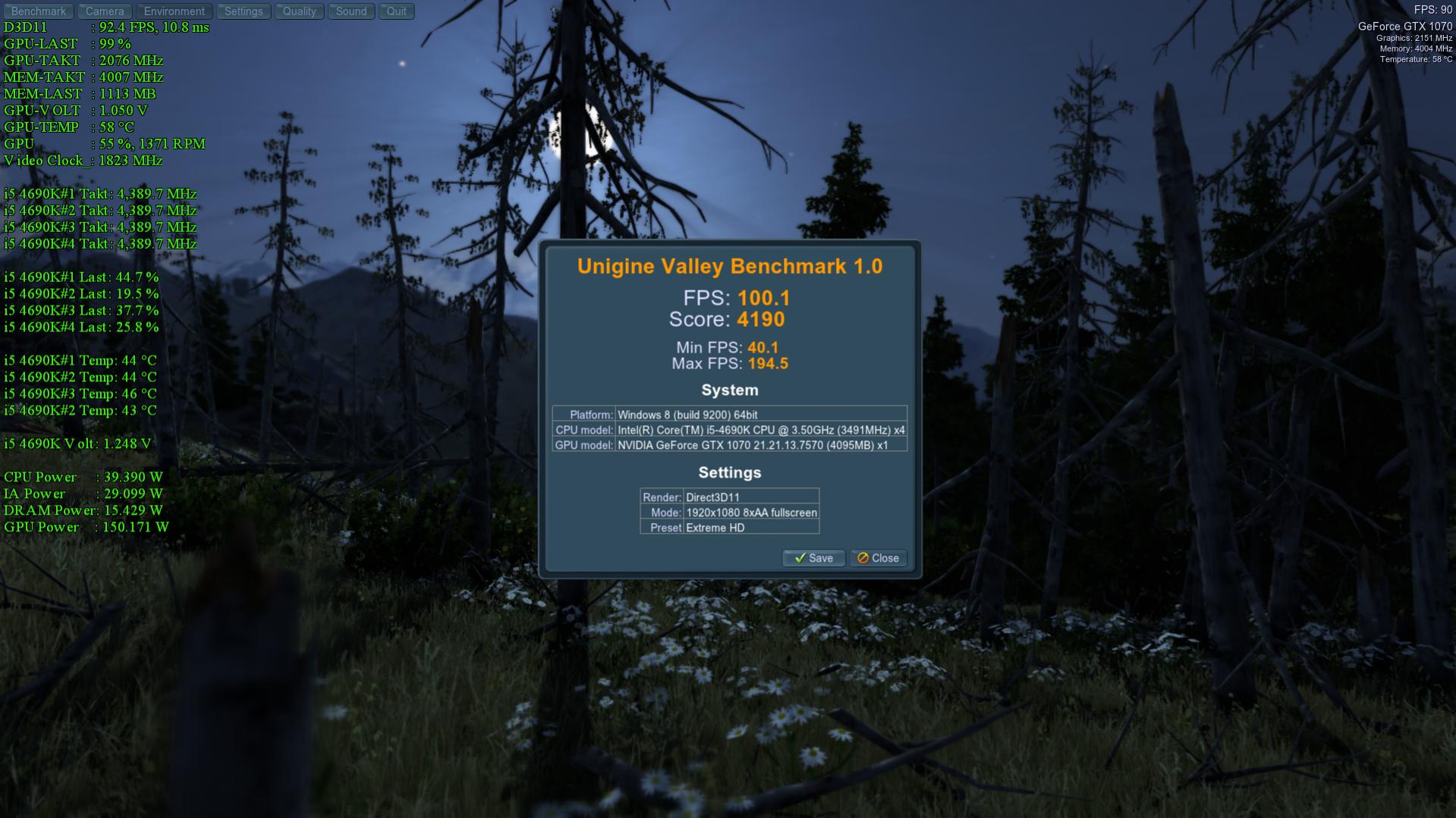

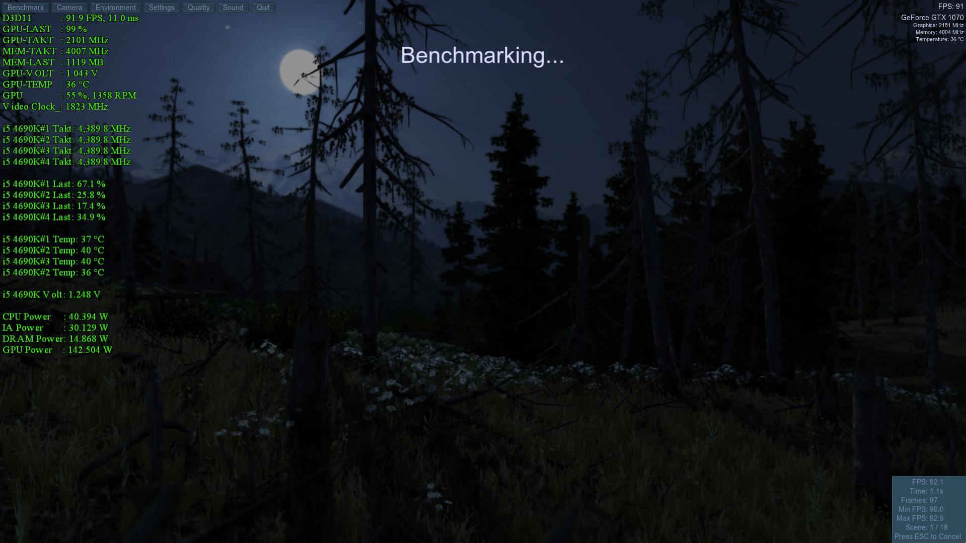

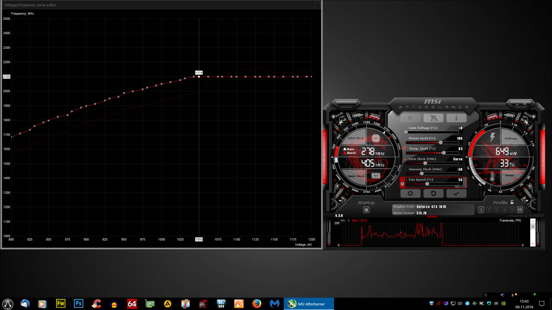

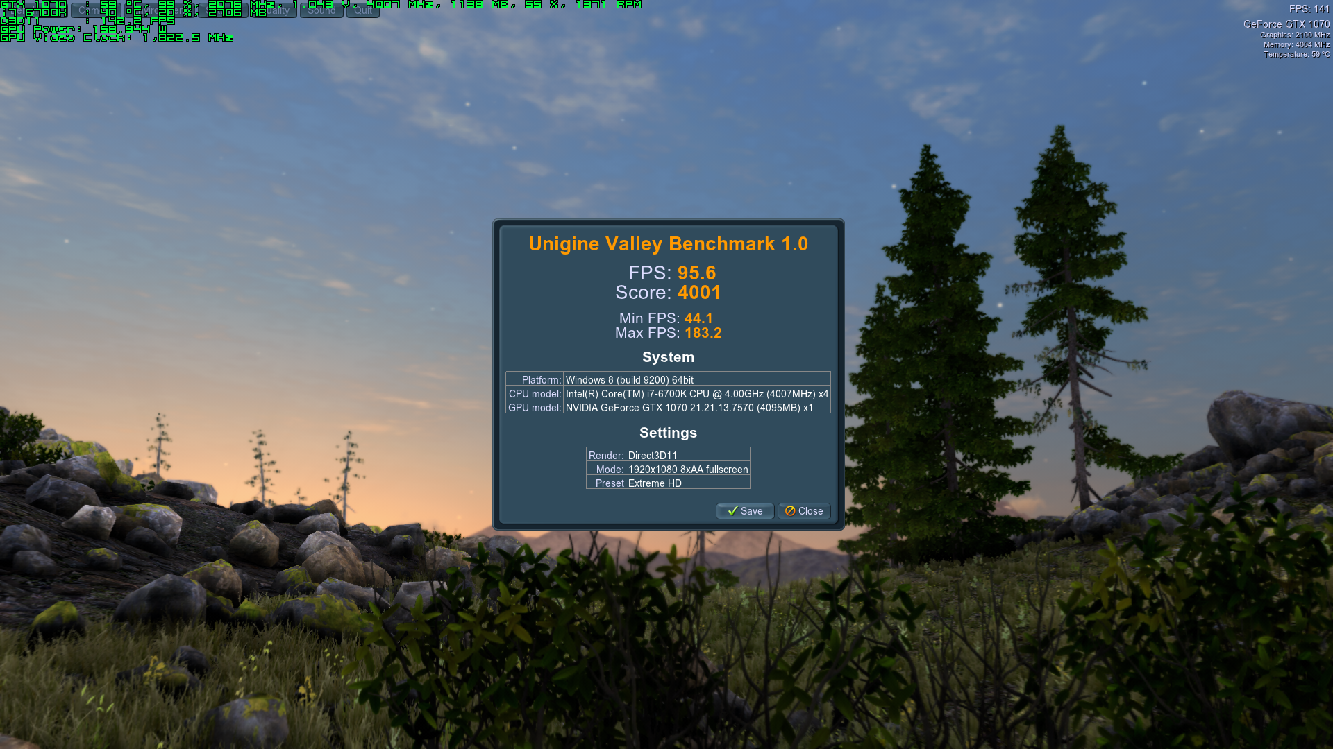

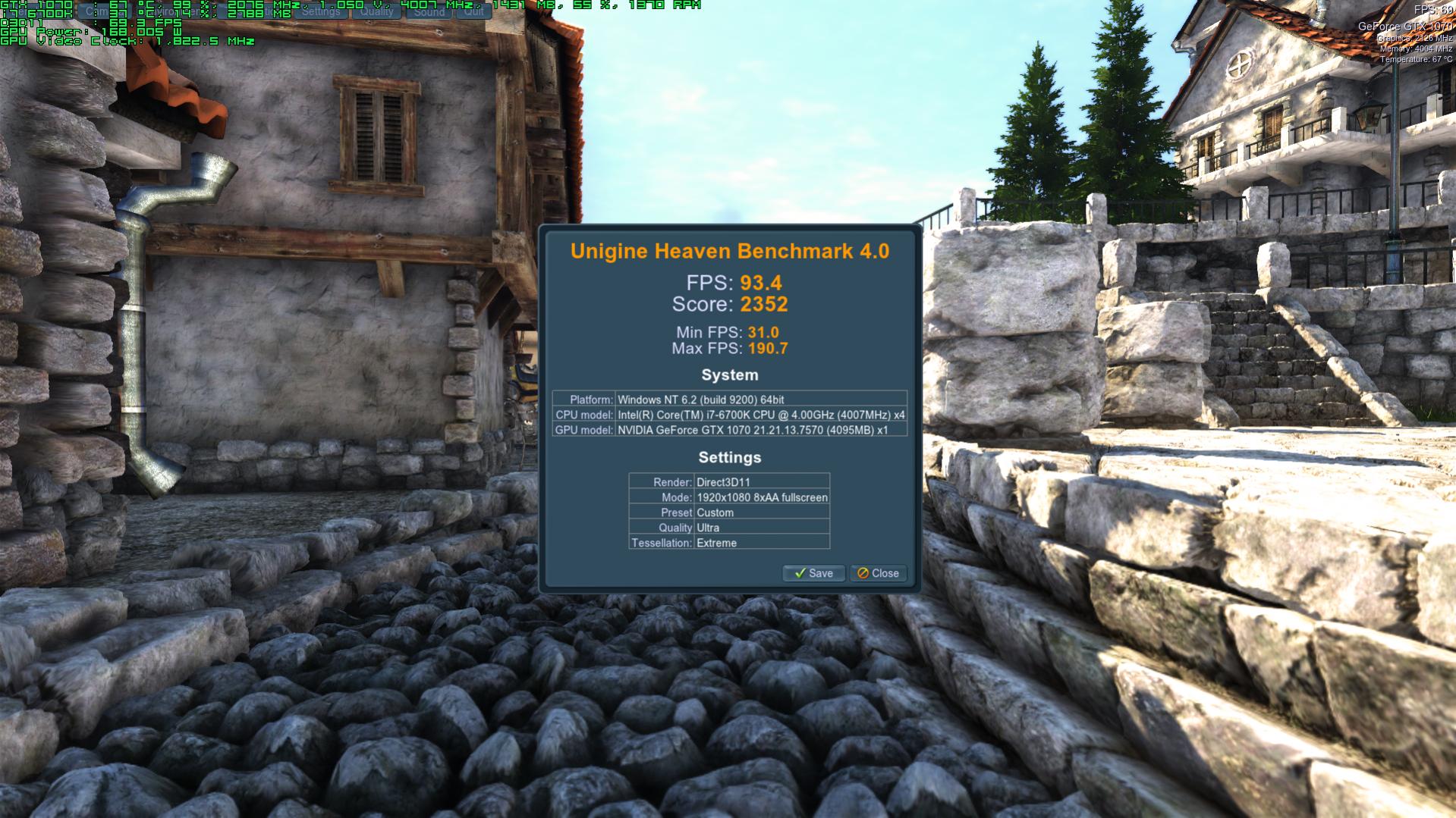

So ich habe jetzt mal den Unigine Valley und den Unigine Heaven Benchmark gemacht, mit dem Curve-Profil 2100 MHz GPU-Takt und 1,050 Volt Spannung, was bei mir dann einen Video-Takt von 1823 MHz entspricht, VRam Speicher / PowerTarget und Spannung wurden nicht angetastet und laufen also @Stock, die Lüftereinstellung habe ich auf 55% [da diese Einstellung nicht aus dem Gehäuse Wahrnehmbar und nicht überzogen ist] gestellt und komme dann auf folgende Ergebnisse:
Da bei dem Gaming Z Bios ja der VRam-Speicher leicht übertaktet ist insgesamt +50 MHz habe ich den Speicher auf -50 MHz eingestellt, damit dieser @Stock läuft / also 4007 MHz !

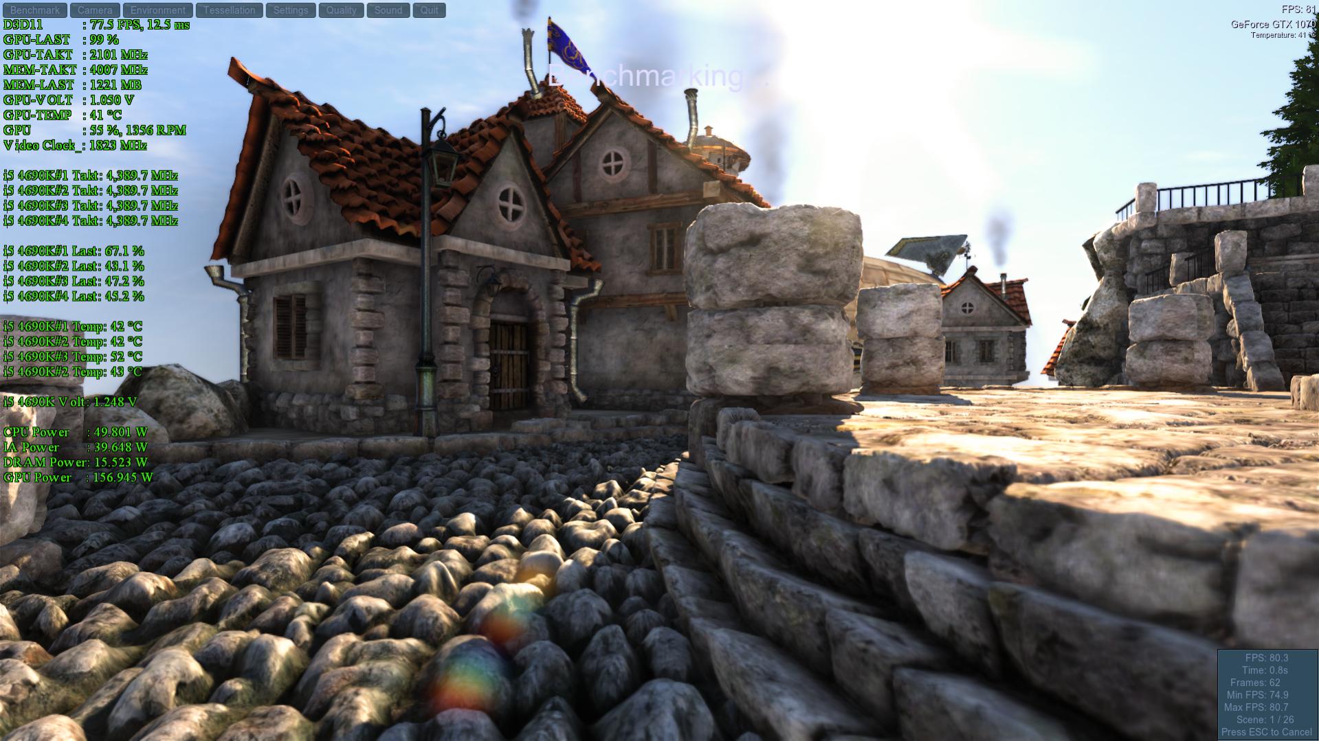

MSI GTX 1070 mit  Curve Profil 2100 MHz Unigine Valley.jpg MSI GTX 1070 mit  Curve Profil 2100 MHz Unigine Valley_2_.jpg

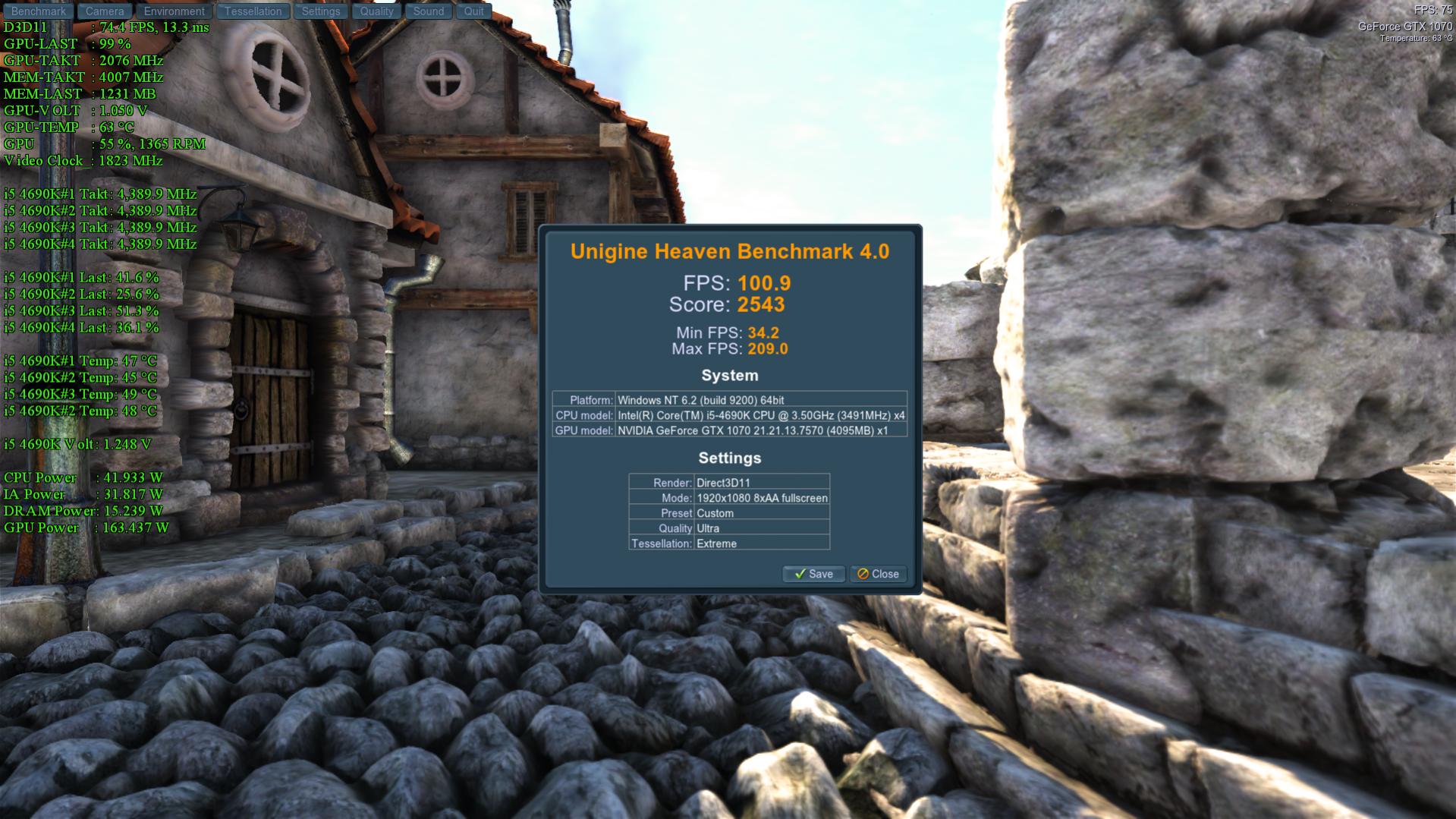

MSI GTX 1070 mit  Curve Profil 2100 MHz Unigine Heaven.jpg MSI GTX 1070 mit  Curve Profil 2100 MHz Unigine Heaven-2-.jpg
Habe die OSD Werte so eingestellt, das man alle relevanten Daten sieht, also auch den Video-Takt und den GPU Verbrauch, ich habe jeweils direkt beim Start und am Ende sofort einen Screenchot über den MSI-Afterburner mit der Einstellung der Option Bildschirmfoto gemacht! :daumen:

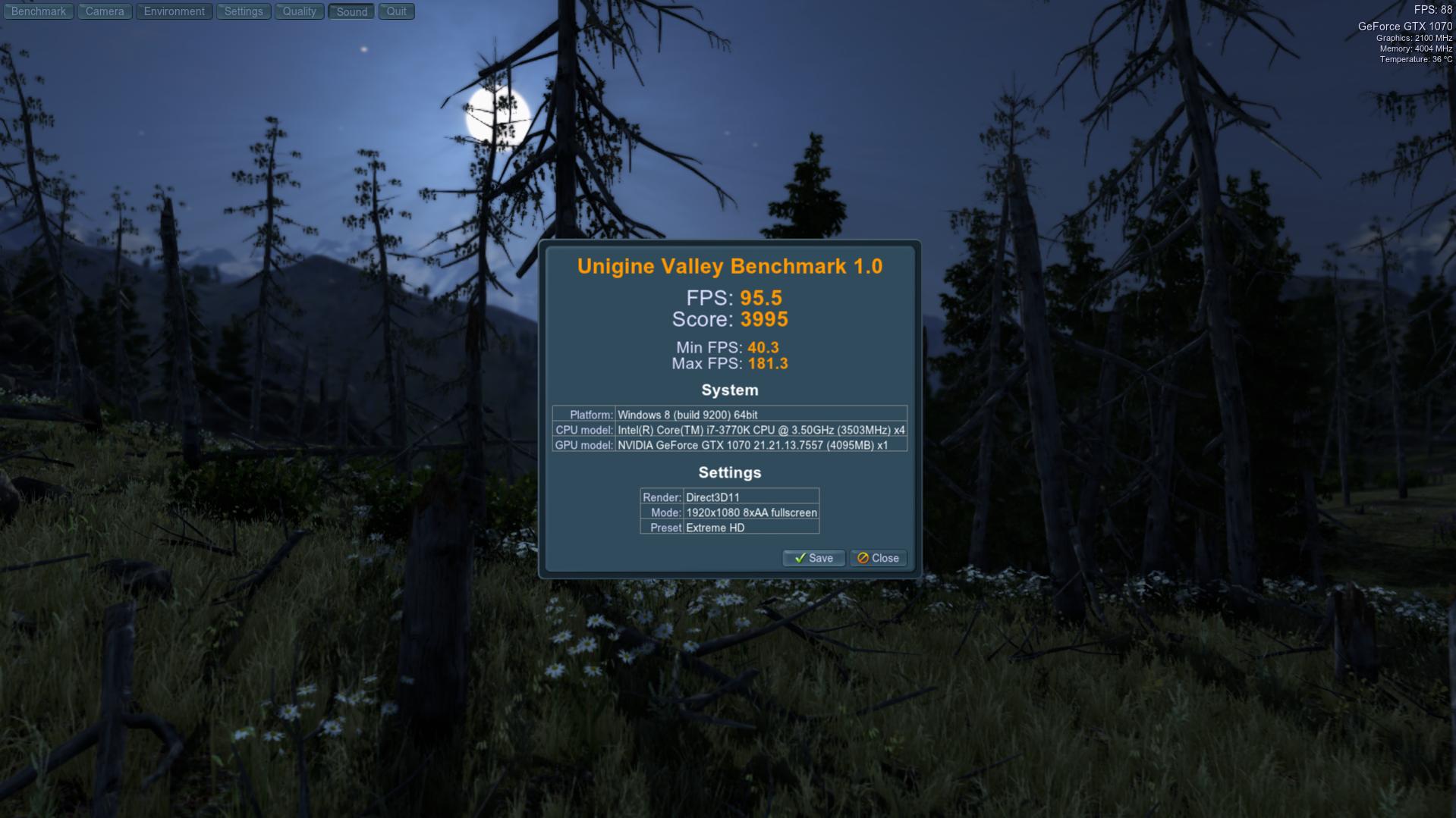

Vielleicht ich bin ich zu blöd oder so aber ich komme nicht an deine Werte ran...
Hier mal eine Vorschau:
@ODST
Aber so groß ist jetzt der Unterschied nicht, sind knapp 190 Punkte, ist doch alles OK. Interessant das bei Dir die Minmalen FPS etwas besser sind, könnte am i7 6700K liegen, dafür bin ich dann bei den maximalen FPS einen Tick besser, aber alles noch im normalen Bereich. Kannst Du auch den Unigine Heaven noch machen, würde mich einfach interessieren. Danke im voraus! ;)
Der Unterschied ist riesig. Das kann ich mir nicht erklären. Hab bis auf MSI Afterburner und HWinfo nichts im Hintergrund am laufen. Das lässt mich schon ein wenig an meinem PC zweifeln... 5 und 7% kann man nicht mehr auf die Messungenauigkeit schieben. :/

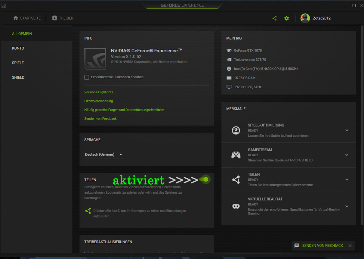

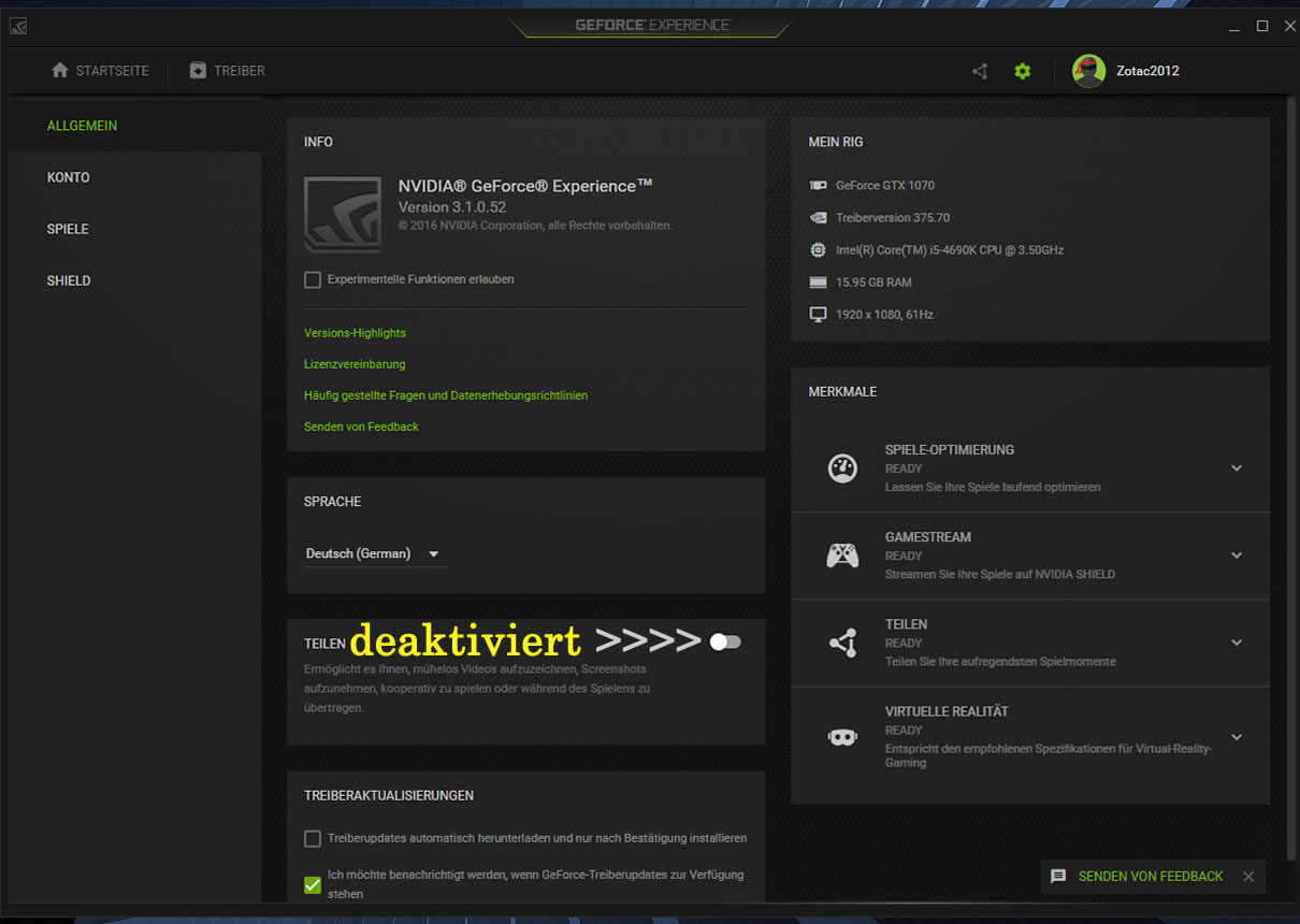

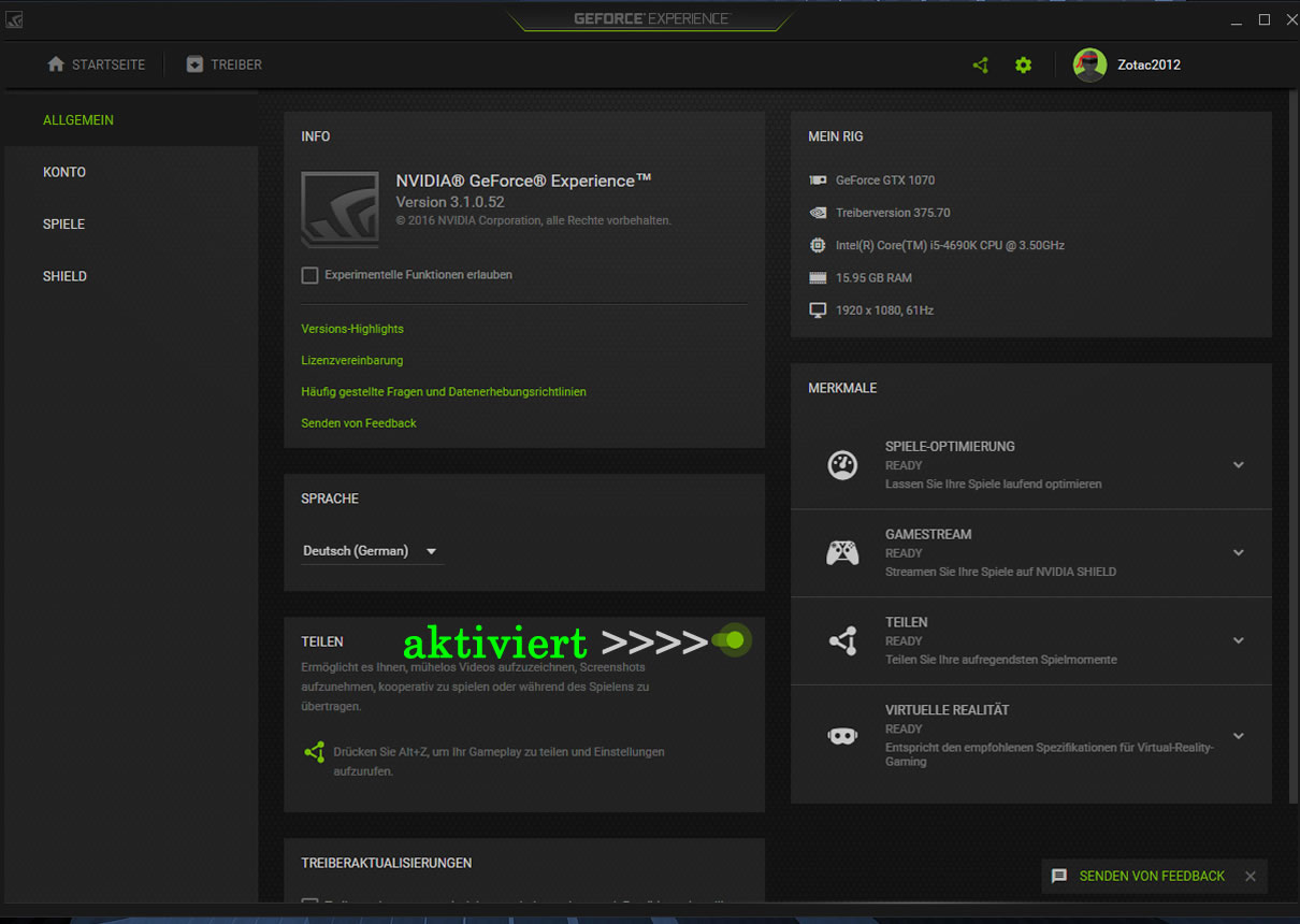

Mhh, nutzt Du auch das neue Windows 10 Pro 64.Bit Version 1607 Build 14.393.447? Hast Du Geforce Experience installiert, wenn ja, hast Du es während dem Benchmark deaktiviert, mache ich bei mir so? Also ich lasse im Hintergrund des Benchmarks immer noch meine Musik laufen über den Windows Media Player, das macht nichts aus.
GeForce Experience deaktiviert:

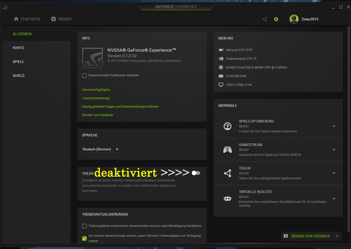

Geforce Experience aktiviert:

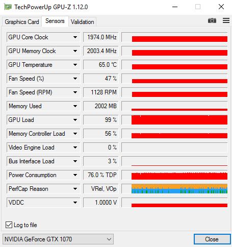

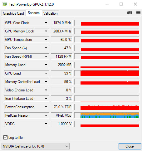

Naja, was hat man denn von einer GTX 1070 wenn sie gerade mal zu 50% ausgelastet wird? Mir gehts ja nicht darum die 2000 MHz zu halten, sondern um möglichst hohen Takt bei 1V und sehr hoher GPU Last zu haben.
Warum fällt der Takt schon im 50er Celsius Bereich, wenn das Temp Limit bei 83 liegt? Und warum greift das Power Limit schon bei 75% TDP?
@zeedy
Weil das Temp Limit was im MSI Afterburner angezeigt wird mit 83°C nichts mit dem Temp Limit der Grafikkarte und dem Boost 3.0 zu tun hat. Bei mir Taktet die GTX 1070 das erste mal runter zwischen 44-48°C und dann das nächste mal irgendwo im 50er Bereich. Durch den neuen 3.0 Boost ist alles etwas komplizierter geworden und so lange man auch keinen Bios Editor hat um Änderungen am Bios vorzunehmen, kann man da auch nicht eingreifen, auch wenn man meinen könnte, das dies durch bestimmte Einstellungen im MSI Afterburner möglich wäre. Bei der neuen Pascal GPU wird der Takt durch die Spannung, das PowerLimit und die Temperatur beeinflusst, daher müsste man schon in all diesen Bereichen eine Änderung vor nehmen, um den Takt zu stabilisieren.

Wie viel legt denn bei dir im Vally noch der Speicher drauf? Wie viel Punkte sind bisher so das Maximum gewesen?
Bei mir bringt selbst der Speicher von 4001 auf 4400 Mhz nochmal ~150 mehr Punkte, und die Ti hat ohnehin schon 50% mehr Bandbreite bei ähnlicher Leistung. Schätze mal das profitiert ordentlich bei der 1070.
BTW: Habe eben nochmal getestet, 4,6 Ghz @ 4C+HT vs 5,1 Ghz @ 4C vs 5,2 Ghz @ 2C+HT. Für alle, die im Vally "ExtremeHD" (aka Low Res :P ) ordentlich Punkte haben wollen: maximal 4 Threads nutzen, und dafür CPU Takt alles was geht. Selbst 2C+HT hat nochmal einen Boost gegeben mit 100 Mhz mehr. 8 Threads und weniger Takt sind deutlich abgeschlagen...
Wir sollten uns jetzt dringend mal auf einen "UltraHD" "Preset" einigen, wenn wir Ergebnisse im einstelligen Prozentbereich vergleichen wollen ;)
PS: Finde es auch etwas seltsam, dass deine 1070 so unterschiedliche Werte liefert verglichen mit den anderen Ergebnissen. Gerade weil die anderen so dicht beisammen liegen.

Wenn ich jetzt den Speicher nochmals dazu übertakte, dann gibt das noch mal einen Schub, dann komme ich beim Valley etwas über 4600 Punkte und beim Heaven etwas über 2700 Punkte. Ich wundere mich eh, das bei dem i7 6700K und der neuen Z170 Plattform nicht eh mehr an Leistung raus springt, eigentlich würde man ja vermuten, neue CPU Generation und neue Plattform Generation [MB] sollten sich in der Leistung eines solchen Benchmarks widerspiegeln, was aber nicht der Fall ist. Im Endeffekt sind die neuen CPU und MB Upgrades eigentlich nur neue Einnahmequellen um den Absatz und Umsatz am laufen zu halten. Eigentlich müsste es ausreichen, wenn man nur alle 4. bis 5. Jahre aufrüsten würde, wenn man sich so die Leistungswerte anschaut.

Gesamte Curve nach oben schieben (12 MHz) und dann ein Step früher alles unter den gewünschten maximal Takt ziehen.(damit die Curve das bei übernehmen begradigt)
So hast du den gewünschten Effekt ;)
Funktioniert si in etwa. Da war bei Crysis mit der Einstellung eingepegelt 1987MHz mit 1,043V (gibt es auch bei Stock) und 2000MHz mit 1,043/1,05V. Auf Stock waren da 1974MHz mit 1,05V (da gibt es auch normalerweise auch 1,043V) und 1962MHz mit 1,043V. Mit der Einstellung hatte ich wiederum aber bei einer gewissen Wärme auch 1962MHz mit 1,025V. Also teilweise ist dann Spannungsreduzierung und teilweise nicht. Und es ist verwirrend, weil die Biose für eine Spannungsstufe gleich (teilweise) ca. 3 Taktstufen haben. Crysis ist jedoch bei 10 Minuten Rumlaufen nicht abgeschmiert.
