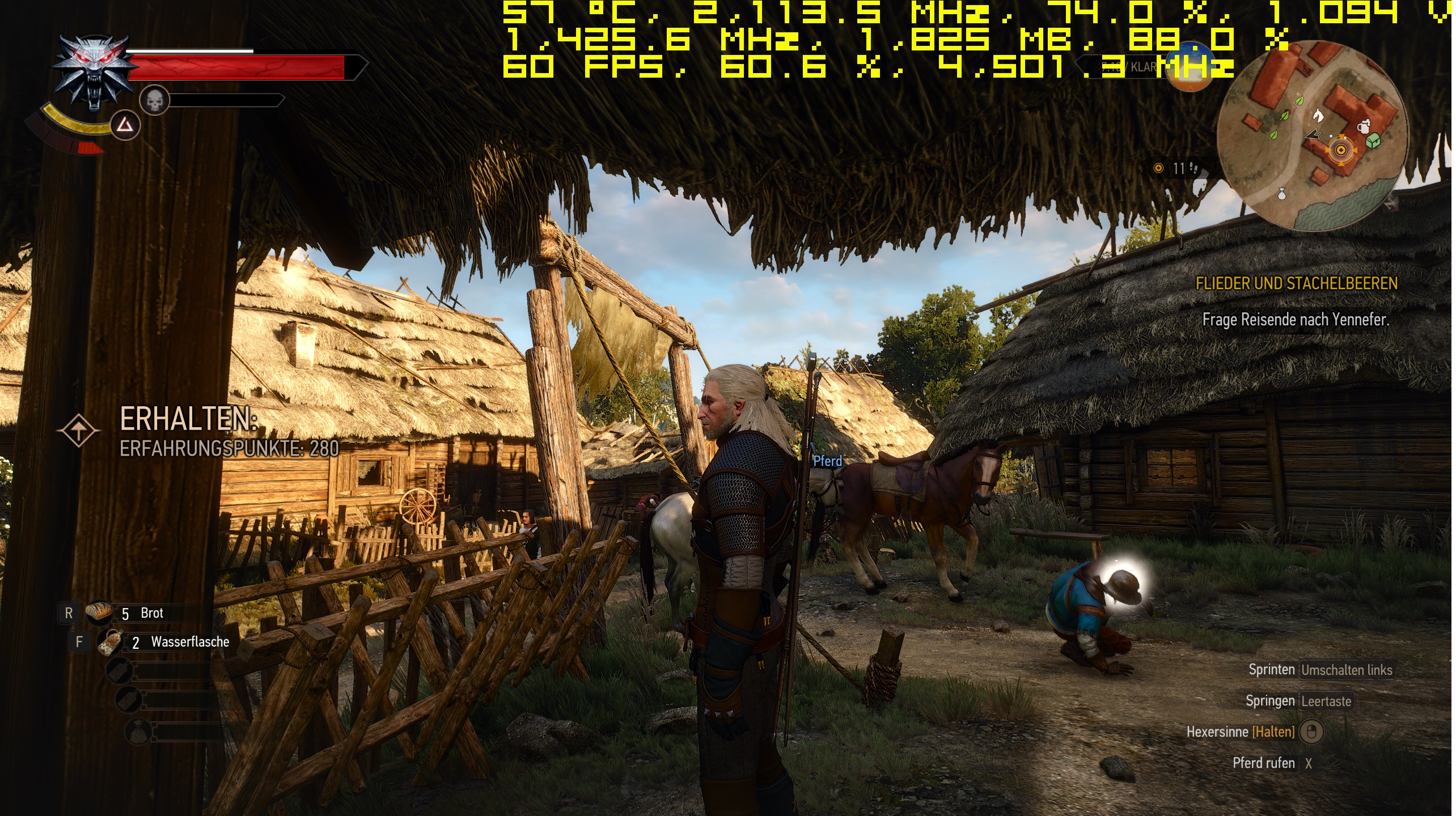

Ich habe im Afterburner
+50mV; PT 120%; TT 83°C; Core Clock +220 MHz; Memory +700
Habe Sie ausgiebig mit diversen Spielen + Benchmarks getestet. (3D Mark, Valley, GTA 5, Witcher 3, Battlefield One, Metal Gear Solid Phantom Pain, Rise of the tomb raider.
Hier mal n Screen aus Witcher 3 @1440p Ultra Settings, HairWorks Off, Vsync (30 Min Spielzeit)
GPU Temp, GPU MHz; GPU Auslastung %; GPU Voltage;
Memory MHz, Memory Belegung MB; Power Target %;
FPS, CPU Auslastung, CPU Takt MHz

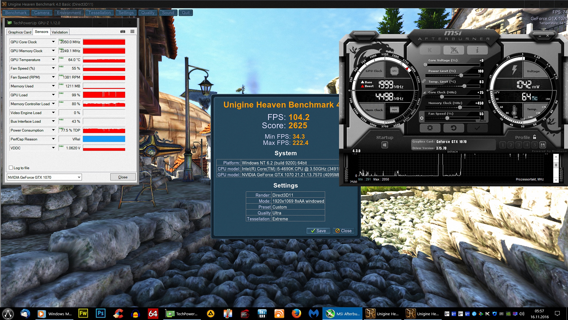

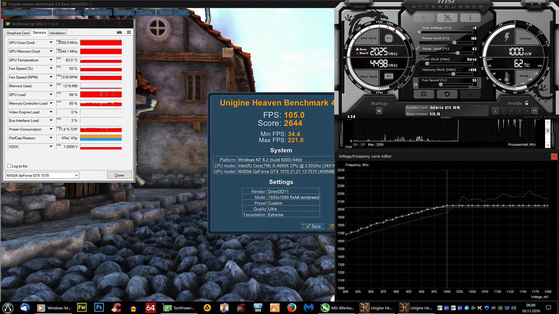

Gibt es eigentlich bereits Lösungsansätze, wie man auf die die gleiche Leistung kommt beim OC per Offset, wenn man per Curve-Editor übertaktet?
Das Ergebnis ist immer geringer wenn ich per Curve Editor übertakte, obwohl GPU und Video Clock gleich den Werten sind, wenn ich per Offset übertakte.
Einzig wenn ich mich beim undervolten selbst bescheisse und den Videoclock höher laufen lasse bei gleichem GPU Takt, dann kann ich das ein bisschen kompensieren.
Darauf war auch meine Kritik ausgerichtet, an der Art und Weise wie im Video von Zotac2012 undervoltet wird.
Dazu wollt ich auch noch an Zotac2012 ausrichten: Mein Formulierung war leider nicht gut gewählt, ich wollte zu keiner Zeit damit sagen das Du irgendwas in Deinem Video behauptest das man seine Karte mit 1,000 V bei 2075 MHz laufen lassen kann. Ich hatte einfach vergessen zu erwähnen das ich eine andere Methode genutzt habe, die dies ermöglicht hat und somit ist das von Dir gezeigte für meine Zwecke ungeeignet. Ich würde mir mit Deiner Methode einen viel zu hohen Videoclock einstellen beim undervolten von 2075 MHz auf 1,000 V, was zum sofortigen Crash führt. Das stand in dem Posting zwar schon so drin, ich zeig es jedoch noch anhand von Screenshots was ich meine ;)
Aber ich bin eh einer der keine Ahnung hat was er da tut, steh ich voll und ganz zu :D
Polo_86c_2F schrieb:
Gibt es eigentlich bereits Lösungsansätze, wie man auf die die gleiche Leistung kommt beim OC per Offset, wenn man per Curve-Editor übertaktet? Das Ergebnis ist immer geringer wenn ich per Curve Editor übertakte, obwohl GPU und Video Clock gleich den Werten sind, wenn ich per Offset übertakte.
Kann ich nicht bestätigen, hier mal der Unigine Heaven Benchmark mit GPU-Takt 2050 MHz / Vram-Speicher OC 4500 MHz einmal normal per Offset übertaktet und einmal per Curve-Editor Profil.
Per MSI-Afterburner Offset Profil:
Per MSI-Afterburner Curve-Editor Profil:
Wie man sieht, ist das Ergebnis beim übertakten mit dem Curve-Editor Profil sogar um 19.Punkte besser, was aber unerheblich ist, im Prinzip sind die Ergebnisse also identisch! Es liegt im Endeffekt nur daran, das man das Profil im Curve-Editor auch richtig einstellen muss, aber das hatte ich ja schon mal erklärt, da gibt es nämlich nicht die von Dir genannten Differenzen ;)
