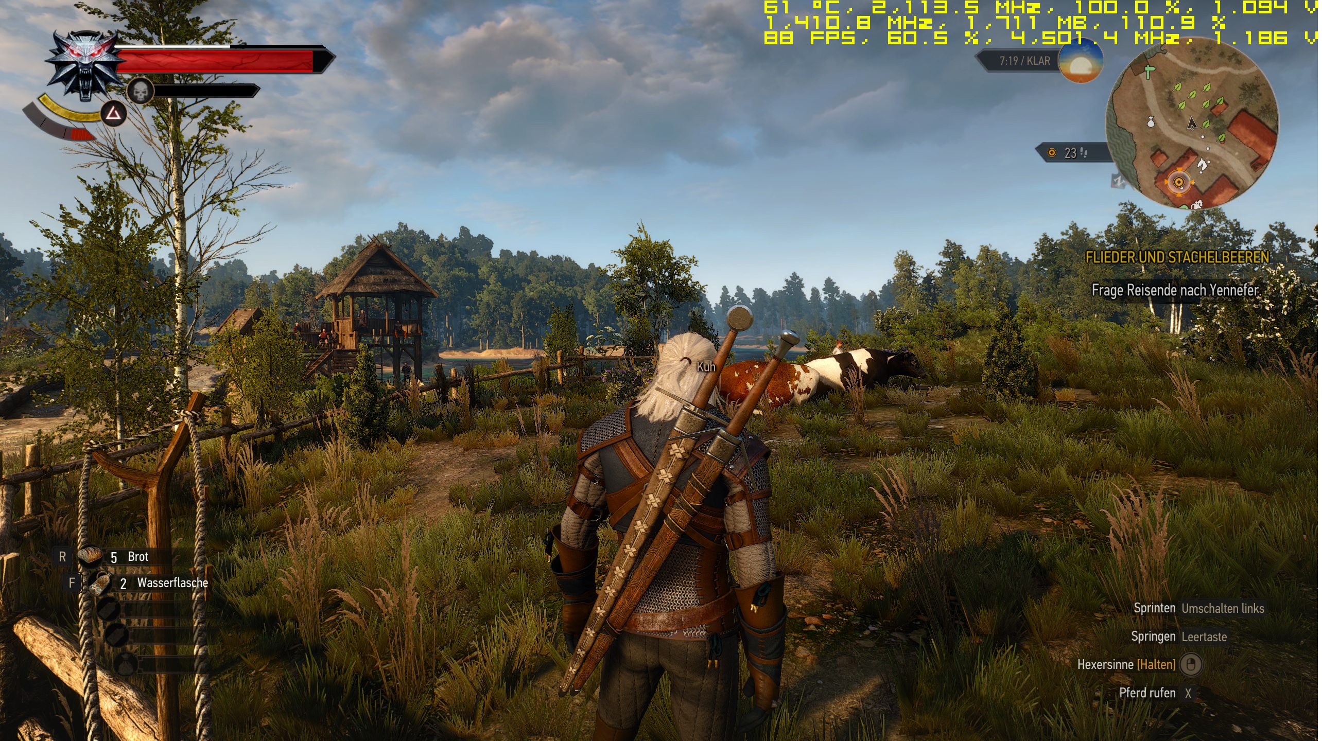

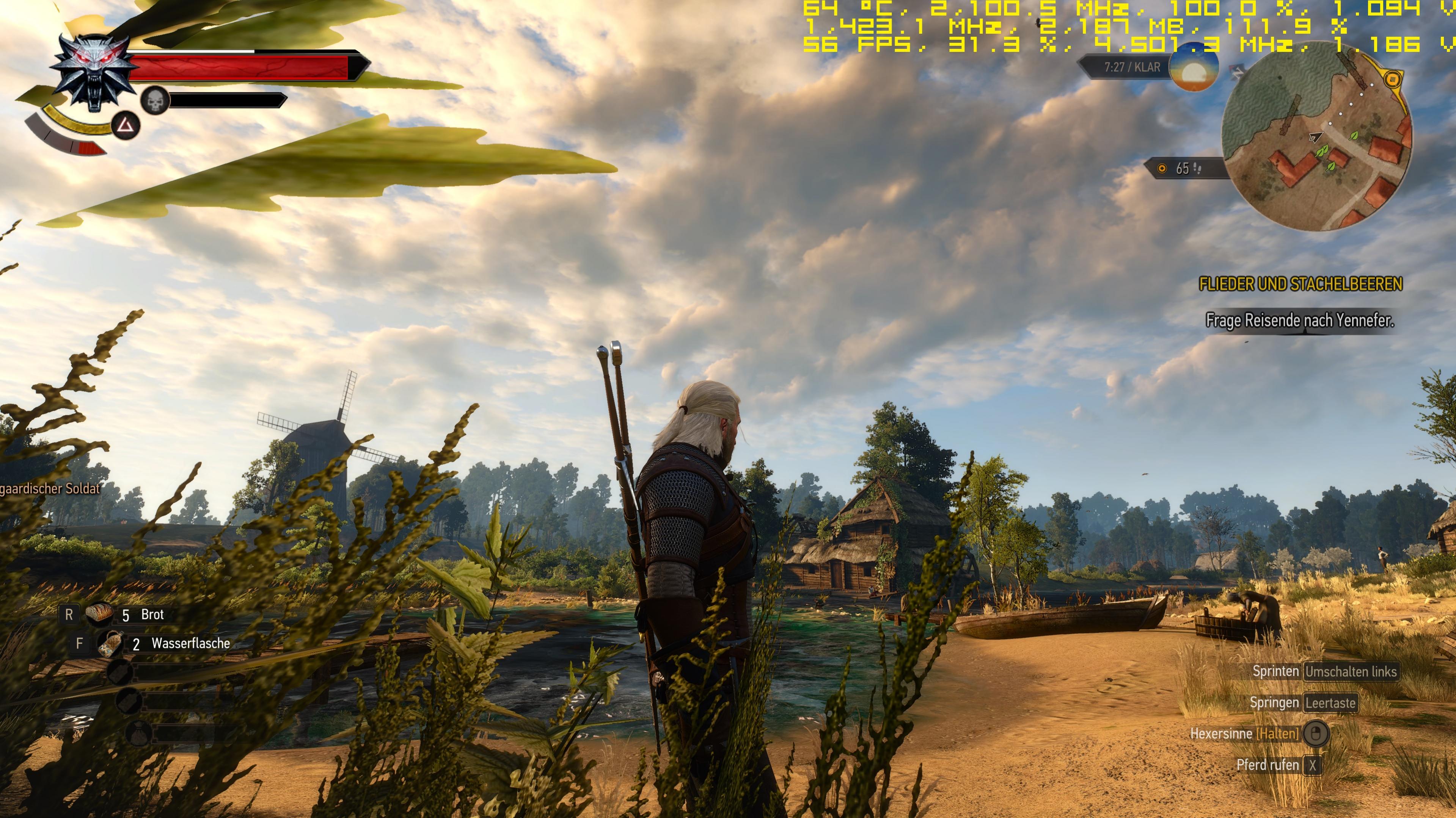

Hier sind 2 Screens von Witcher 3 Vsync off, einmal 1440p (DSR) und UHD (DSR) nach jeweils 1,5 Stunden
@stratte
Mit welcher Lüfterdrehzahl läuft das ganze? 64C scheinen mir doch zu schön um wahr zu sein. :D
die laufen auf ~1100 RPM mal sinds nur 1000RPM oder sogar nur ~800RPM mal sinds n bisschen über 1100RPM, Zimmertemperatur liegt bei 18°C

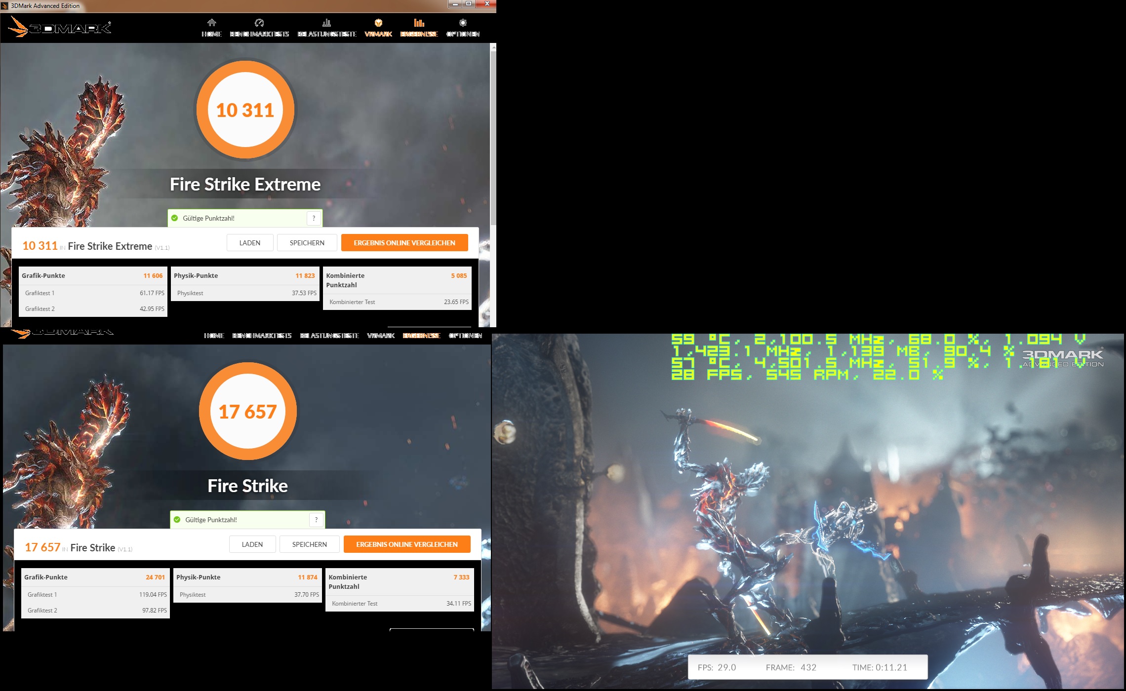

Hier ist noch ein Screen aus Firestrike Extreme, bei dem Test waren die Lüfter Teilweise auf 0 RPM

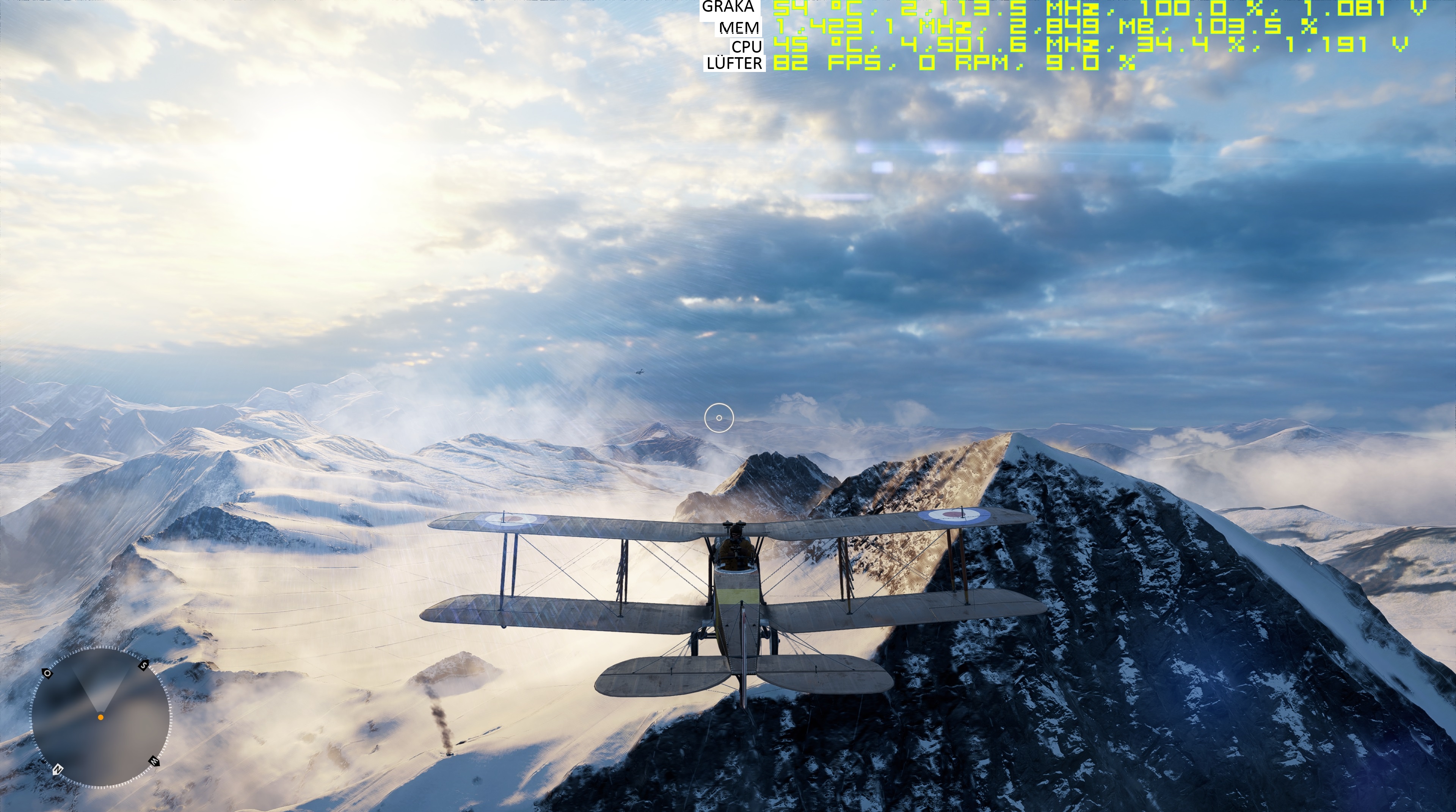

EDIT 2: Hier nochmal ein Screen aus Battlefield 1

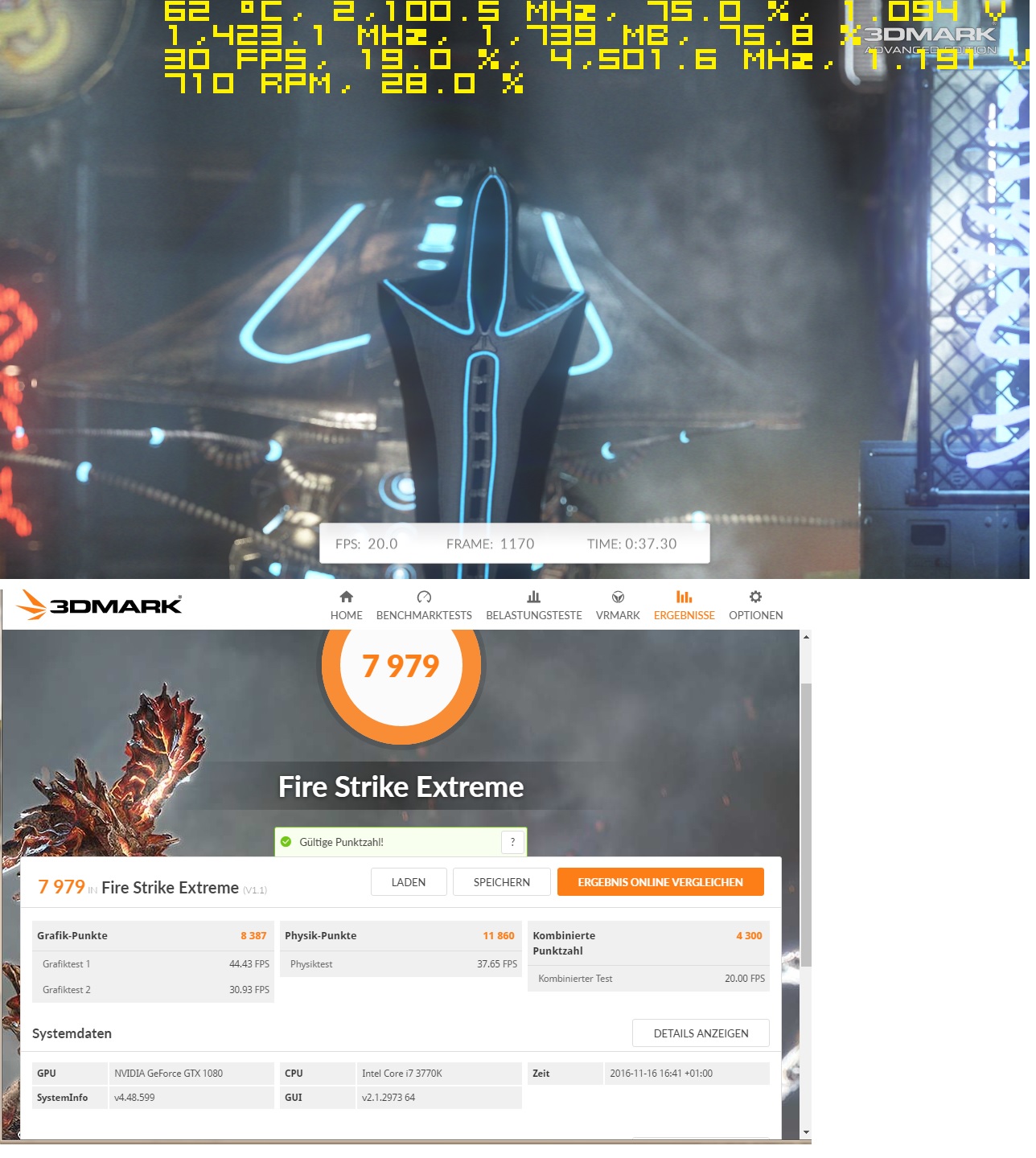

Da stimmt was nicht. 8387 GPU Punkte im Firestrike Extreme sind deutlich zu wenig bei dem Takt!
Wie viel packt die im Ultra?

Trotzdem stimmt was mit seiner Karte nicht. 8387 GPU Punkte im Firestrike Extreme sind ein Witz @2,1 Ghz usw...
Auch die Auslastung passt nicht. Da ist etwas nicht in Ordnung würde ich sagen. Daher bleibt die wohl auch so kühl mit nur 1000rpm Lüfterdrezahl zum Beispiel...
Das schafft selbst meine HOF nicht bei 100% Vcore...

Jup, da sollten knapp 12K rauskommen.
Ja irgendwas war da wohl komisch, hab jetzt beide Tests nochmal gemacht und sind jetzt deutlich höher :p

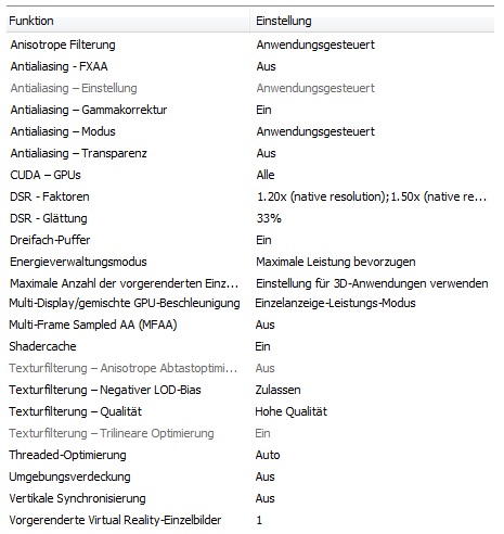

Das sind meine Einstellungen in der Nvidia Systemsteuerung
Warum das? Irgendwas? Ich würde der Sache mal auf den Grund gehen was hier schuld ist war?!
Sieht jetzt schon mal deutlich besser aus würde ich sagen...
ich hatte vorhin aus irgendeinem Grund Vsync im Treiber aktiviert... Ich hatte vorhin n Treiberupdate installiert und da klicke ich immer "Neuinstallation" an, dass hat denn die Einstellungen im Treiber zurückgesetzt^^
