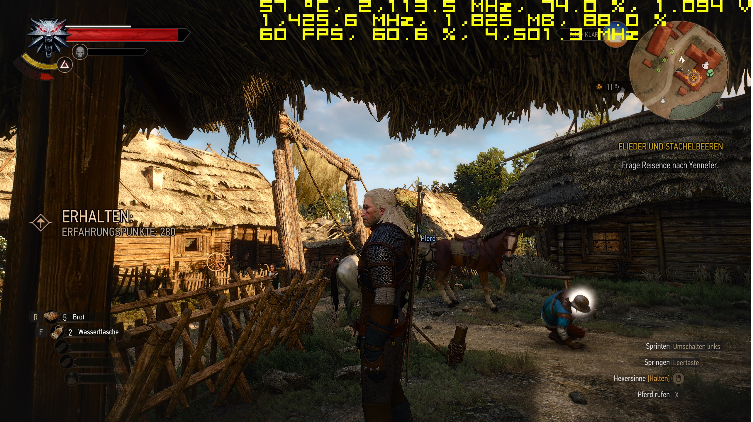

Ich habe im Afterburner
+50mV; PT 120%; TT 83°C; Core Clock +220 MHz; Memory +700
Habe Sie ausgiebig mit diversen Spielen + Benchmarks getestet. (3D Mark, Valley, GTA 5, Witcher 3, Battlefield One, Metal Gear Solid Phantom Pain, Rise of the tomb raider.
Hier mal n Screen aus Witcher 3 @1440p Ultra Settings, HairWorks Off, Vsync (30 Min Spielzeit)
GPU Temp, GPU MHz; GPU Auslastung %; GPU Voltage;
Memory MHz, Memory Belegung MB; Power Target %;
FPS, CPU Auslastung, CPU Takt MHz

@Ober mir
Das ist hinfällig da du die Karte nicht zu 99 bzw 100% ausgelastet hast und anscheinend Vsync an hast. Sehe grad in deiner Signatur das du einen TV als Monitor hast.Somit also einen Monitor mit 60 Hertz besitzt.
Du musst testen indem du die Karte nicht ausbremst bzw auf voller Last testen damit man auch Aussagekräftige Werte hin bekommt...
Dann erst kannst du davon ausgehen ob sie den Takt auch auf Dauer schafft oder nicht!
Ich kann auch im Valley-Benchmark unter FHD 2,2 Ghz anlegen was aber dann in Games nicht stabil ist wenn die Karte richtig gefordert wird.

Möglichkeit 1:
Da musst du dann Anfangs durch und Vsync abschalten. 30 Minuten reichen nicht ganz aus in einem Game um auf Nummer sicher zu gehen das sie immer in jedem Spiel so läuft.
Am besten ist es wenn die Karte immer komplett ausgelastet ist. Dazu mehrere fordernde Games testen. Benchmarks sind meistens nicht ganz so fordernd, daher ist es sinnvoller anspruchsvolle Spiele zu testen da dies auch der Alltag ist was man mit einer Zockerkiste auch tut...
Möglichkeit 2:
Downsampling nutzen und sie auf UHD-Auflösung quälen. Wäre die fordernste Lösung. Damit dürftest dann weitestgehend keine 60 FPS mehr schaffen und könntest Vsync an lassen... Hast halt dann keine 60 FPS unter Vsync was je nach Game kontraproduktiv ist...
Möglichkeit 3:
Bin mir fast sicher das der OCCT Krampf auch noch genannt wird...
Möglichkeit 2:
Möglichkeit 3:

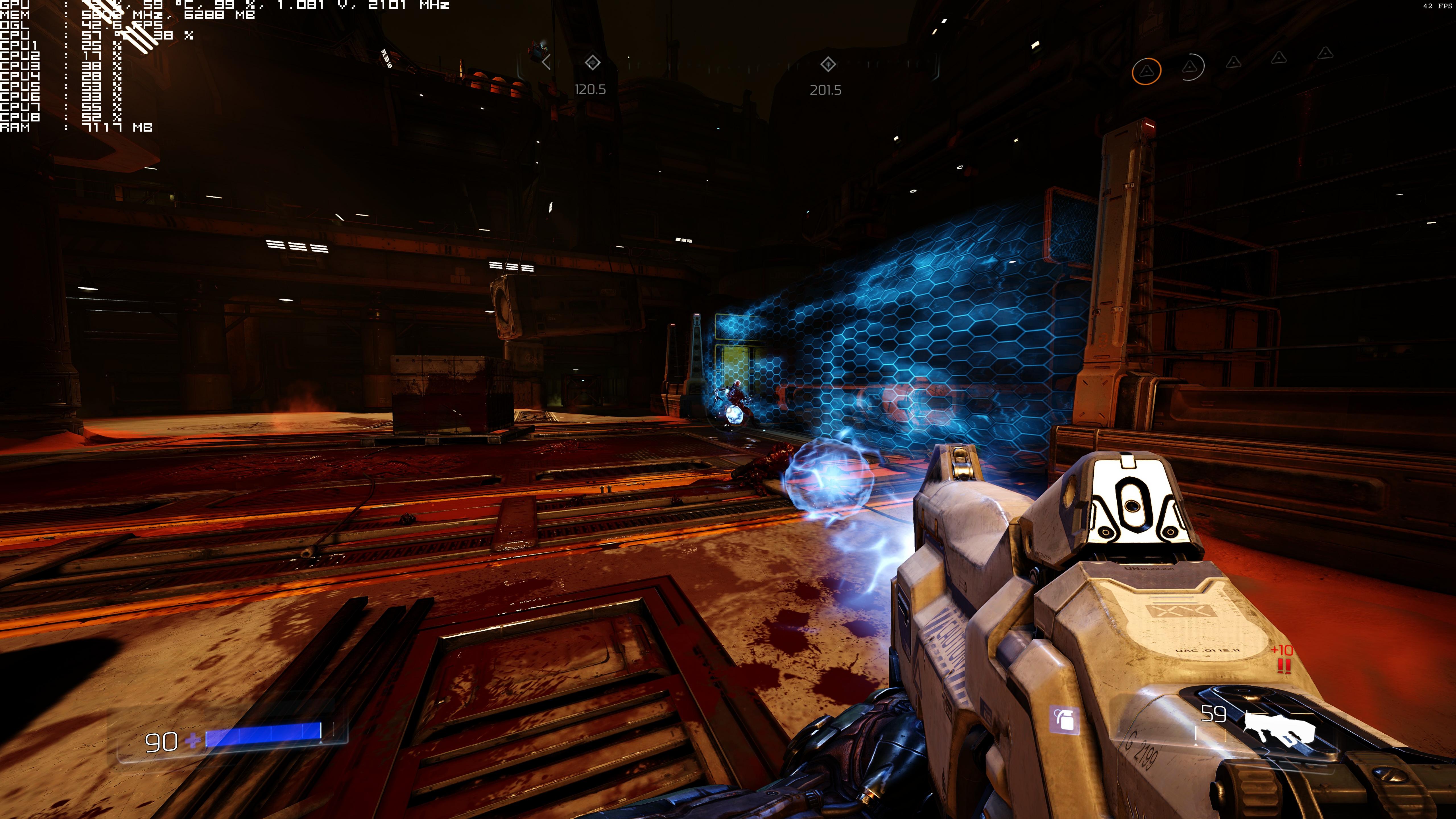

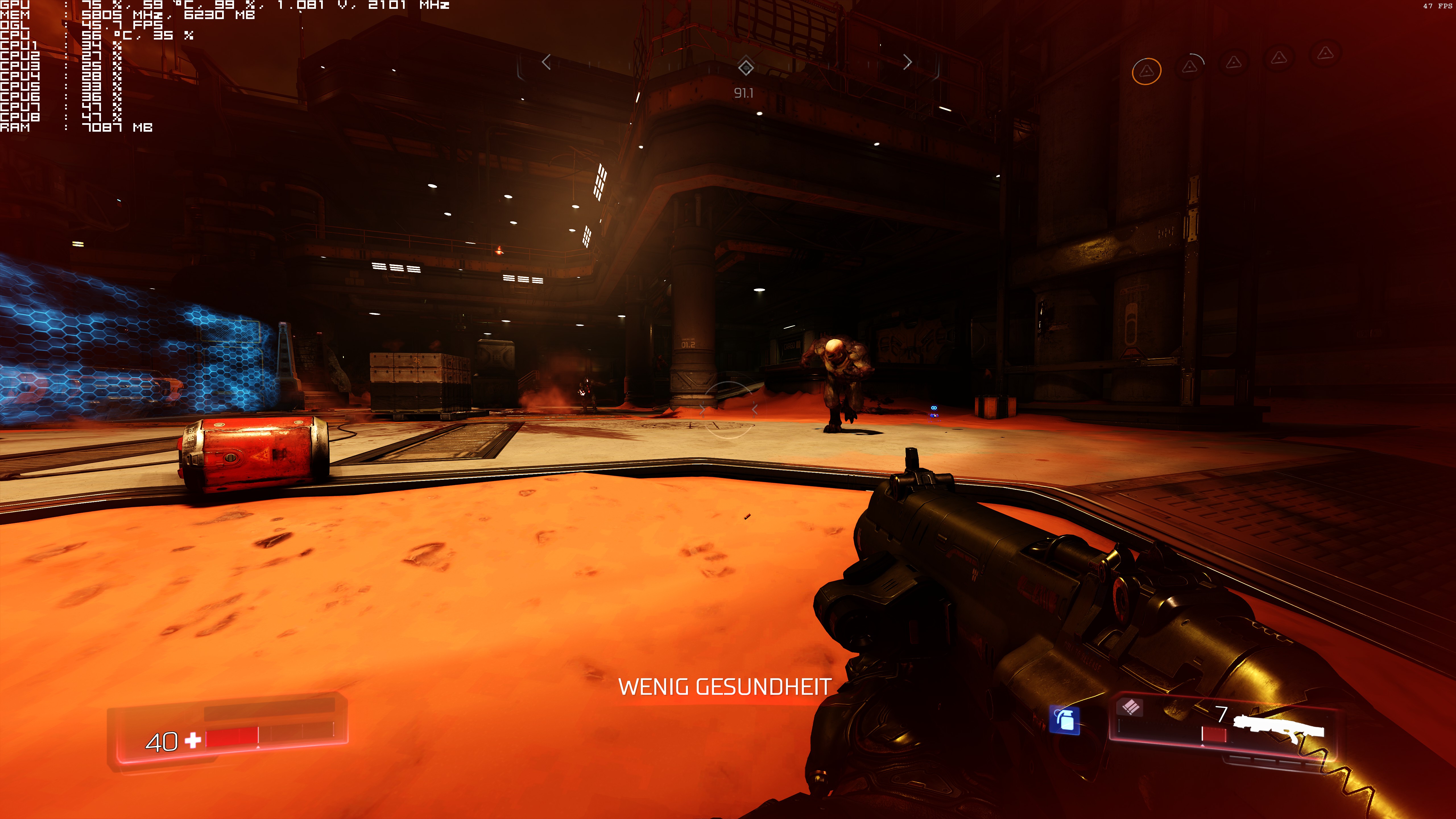

Hier mal Doom mit echten Männersettings 5120x2880 per DSR TSAA 8TX und alles auf Vollgas natürlich mit meiner HOF ohne Schlagstock!
Selbst Doom kommt auf über 6GB Vram Auslastung wenn man es darauf anlegt!
