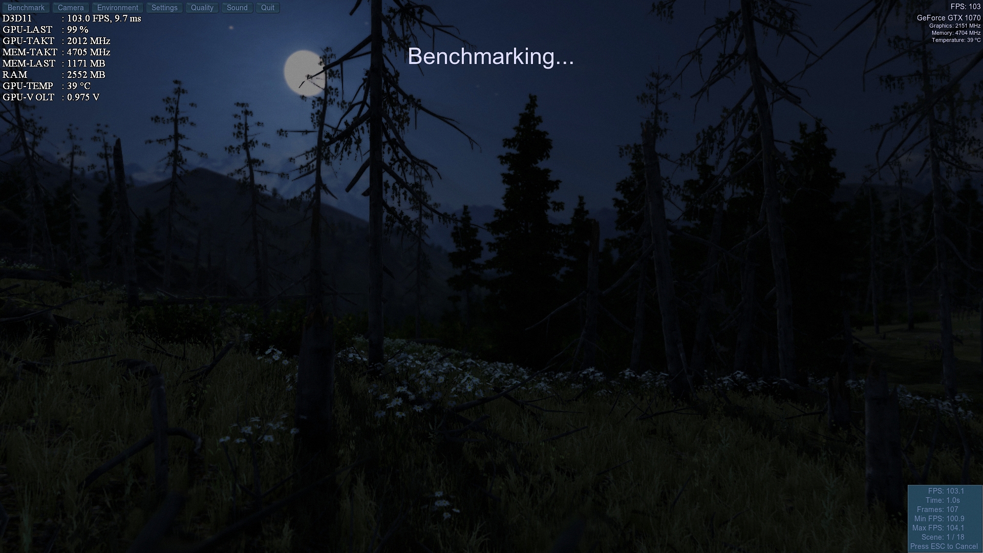

Ich habe mir jetzt mal im Curve-Editor 2012 MHz mit 0,975 Volt angelegt und das mit +700 MHz Speicher durch den Benchmark Unigine Valley gleiten lassen und das Ergebnis kann sich durch aus sehen lassen.
Screen Benchmark Start:
Screen Benchmark Ende:
Ich habe 2012 MHz gewählt, weil die Pascal GPU einmal runter Taktet, aber dann bis zum Schluß mit 2000 MHz durchläuft und obwohl ich den Speicher auf +700 MHz auf 4705 MHz übertaktet habe, steigt die Temperatur mit meinem MK-26 nicht über 50°C :daumen:

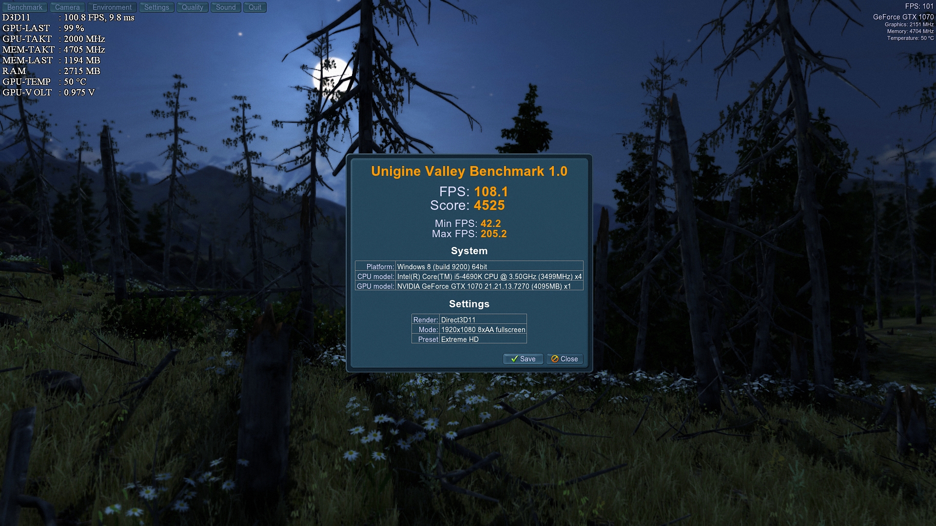

Krass, wie hast du denn das hinbekommen?
Habe bisher noch keine 1070 gesehen, die auf beim Valley Score auf weit über 4200 kommt, selbst mit starkem OC :freak:
Er hat den Speicher nur um 17% -> 700 MHz übertaktet^^
Erklärt warum die 1070 kein GDDR5X spendiert bekommen hat. :D
@ODST
Verräter! Gemein! Whistleblower! Ach ich vergaß, ich habe ja nicht umsonst alles dazu geschrieben und auch den entsprechenden OSD Screen mit den Werten gepostet, buhh Glück gehabt! :D

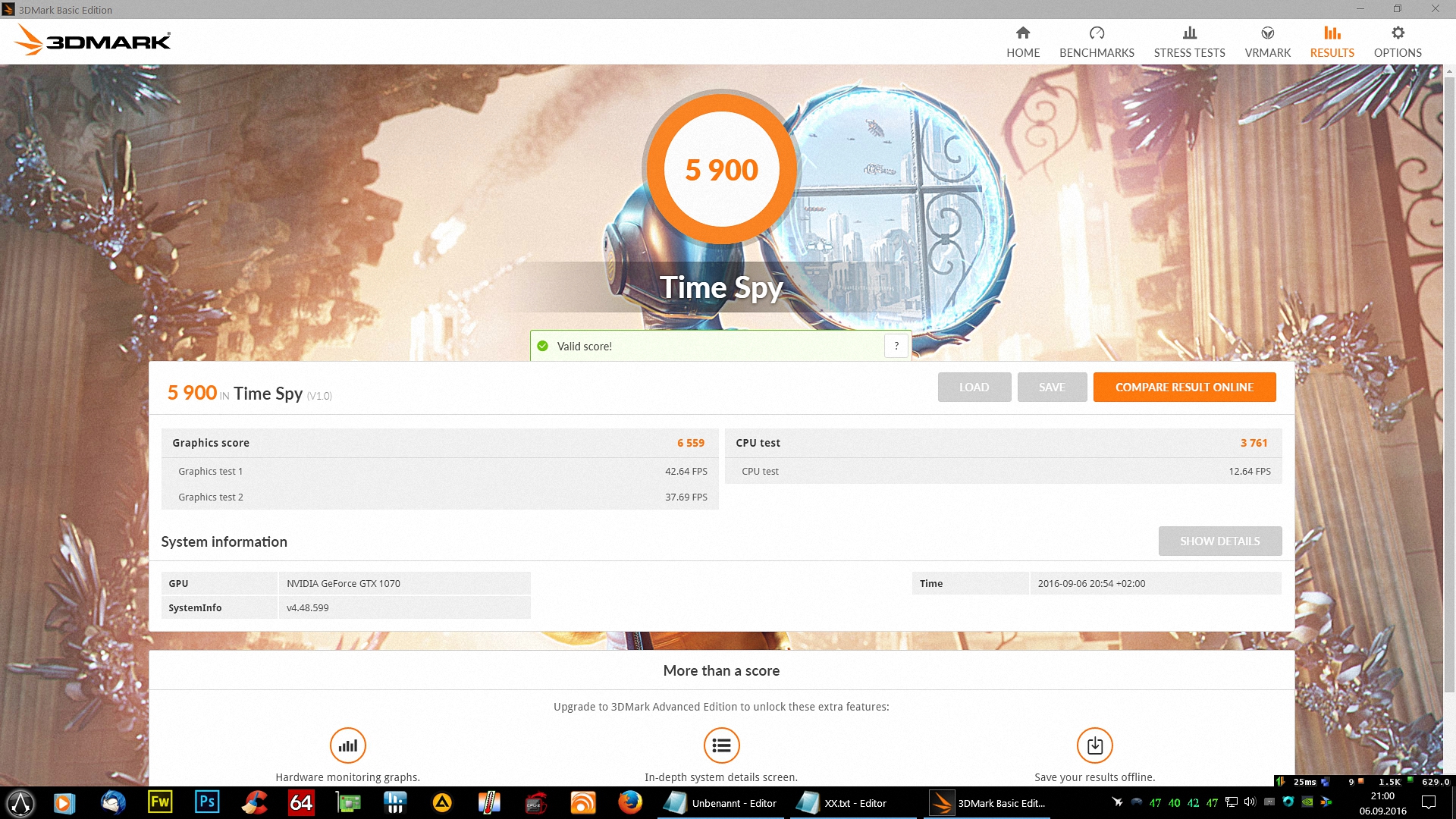

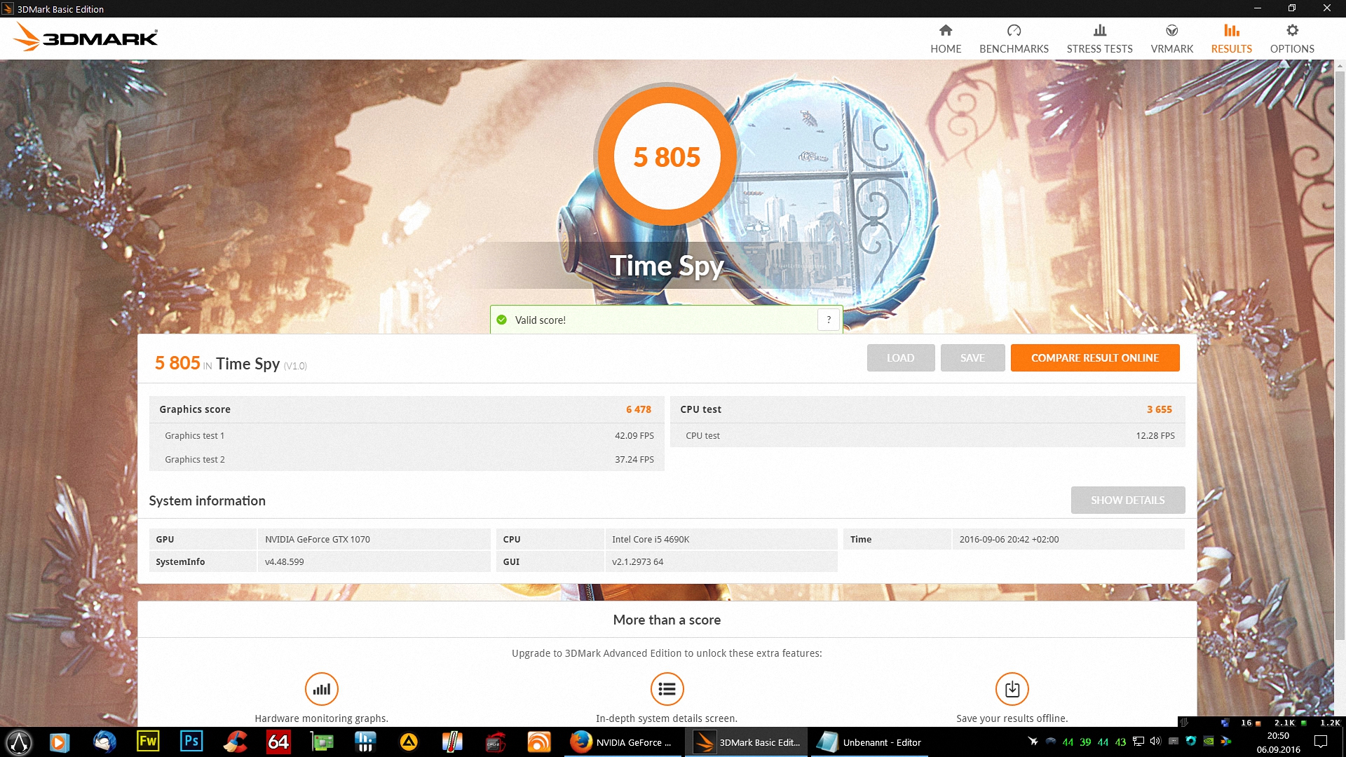

So ich habe jetzt mal den Time Spy Benchmark durchgeführt, einmal mit 2012 MHz / 0,975 Volt [alles andere @Stock] +500 MHz Speicher [VRam] 2252 MHz Speicher im GPU-z, meine i5 4690K habe ich dabei immer auf Humane 4,4 GHz laufen lassen, so wie im 24/7 Betrieb!
Screen:
Und hier mit den gleichen Einstellungen, allerdings mit +700 MHz Speicher / 2352 MHz im GPU-z!
Screen:
Ich finde die Ergebnisse für die doch recht niedrige Taktung mit 2012 MHz und mit nur 0,975 Volt recht ansprechend, da kann man sich nicht beklagen und durch das Undervolting bleibt die Grafikkarte immer recht kühl, meist bis max. 50/51°C

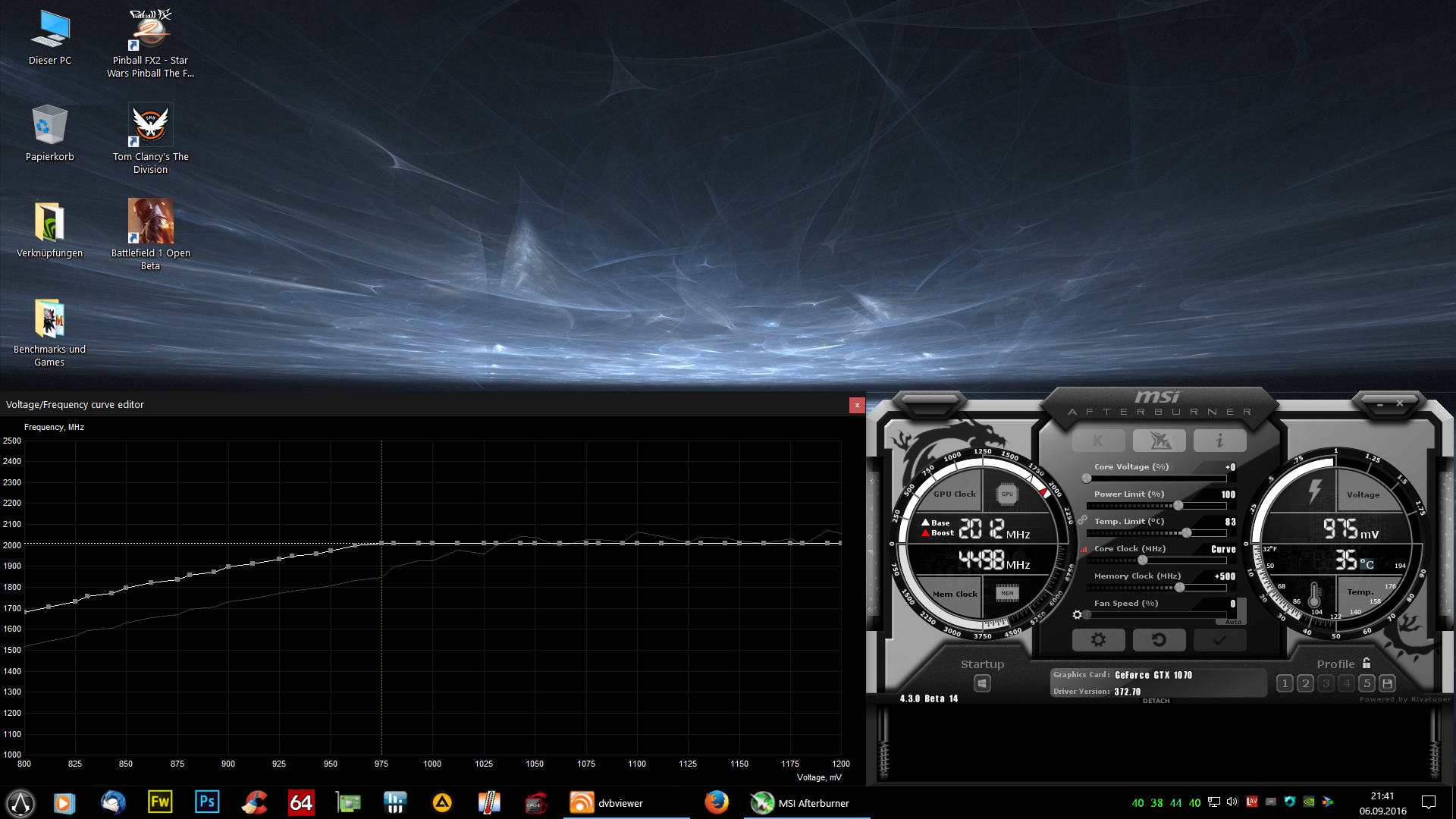

MSI-Afterburner Curve-Editor mit 2012 MHz Takt bei 0,975 Volt Spannung
Screen:

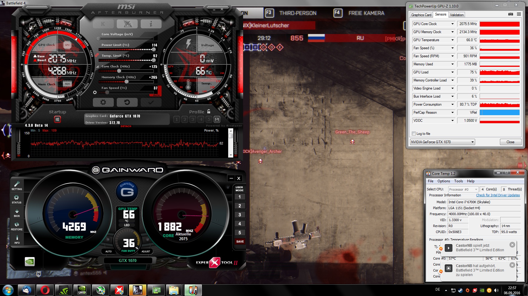

okay, hab mal DSR eingeschaltet und BF4 jetzt mit irgendner 2500er Auflösung 45 Min im Spectator Modus laufen lassen...
Mit den gleichen Taktraten wie heute Vormittag. Was gibts jetzt zu den Werten zu sagen?
