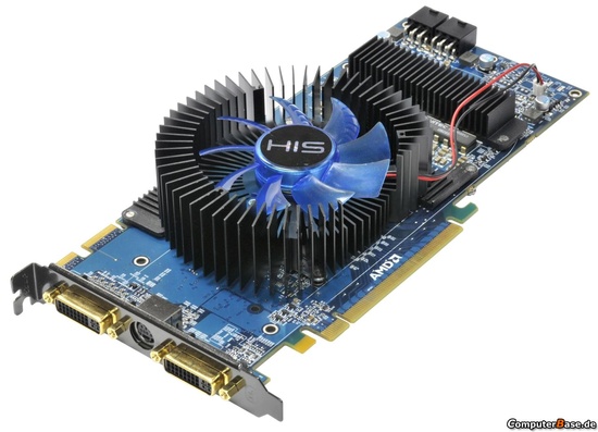

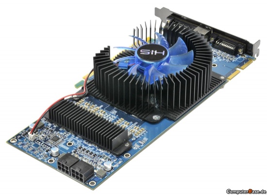

Hallo meint ihr der Accelero S1 mit 2x Turbo-Modul würde auf der "neuen" HSI HD 4870 1GB passen? Es gibt ja mit der Kühlung der Spawas immer wider Probleme daher meine Frage.
Ich würde einfach den Kühler/Lüfter gegen einen Accelero S1 tauschen und die beiden Turbo-Module drauf. Die RAM-Kühlung und die Kühlung der Spawas würde ich lassen.
Sollte das mit der Karte so funzen? Was meint ihr?

Im Furmark brennt die Karte weg, Stalker wirds auch kritisch.
Also da der S1 mit Turbomodulen verbaut wird, denke ich dass er zusätzlich RAM und Spawas kühlen müsste. Wenn
er doch die alten Kühler drauflässt und nur die Chipkühlung verändert... Wird einer der beiden Lüfter direkt über
den Spawas plaziert können die doch gar nicht sooo warm werden.
Hab selbst ne HD4870 mit nem S1, allerdings mit 2x120mm Lüftern @800U/min:rolleyes:
Hast du die rote Grundplatte drauf?
