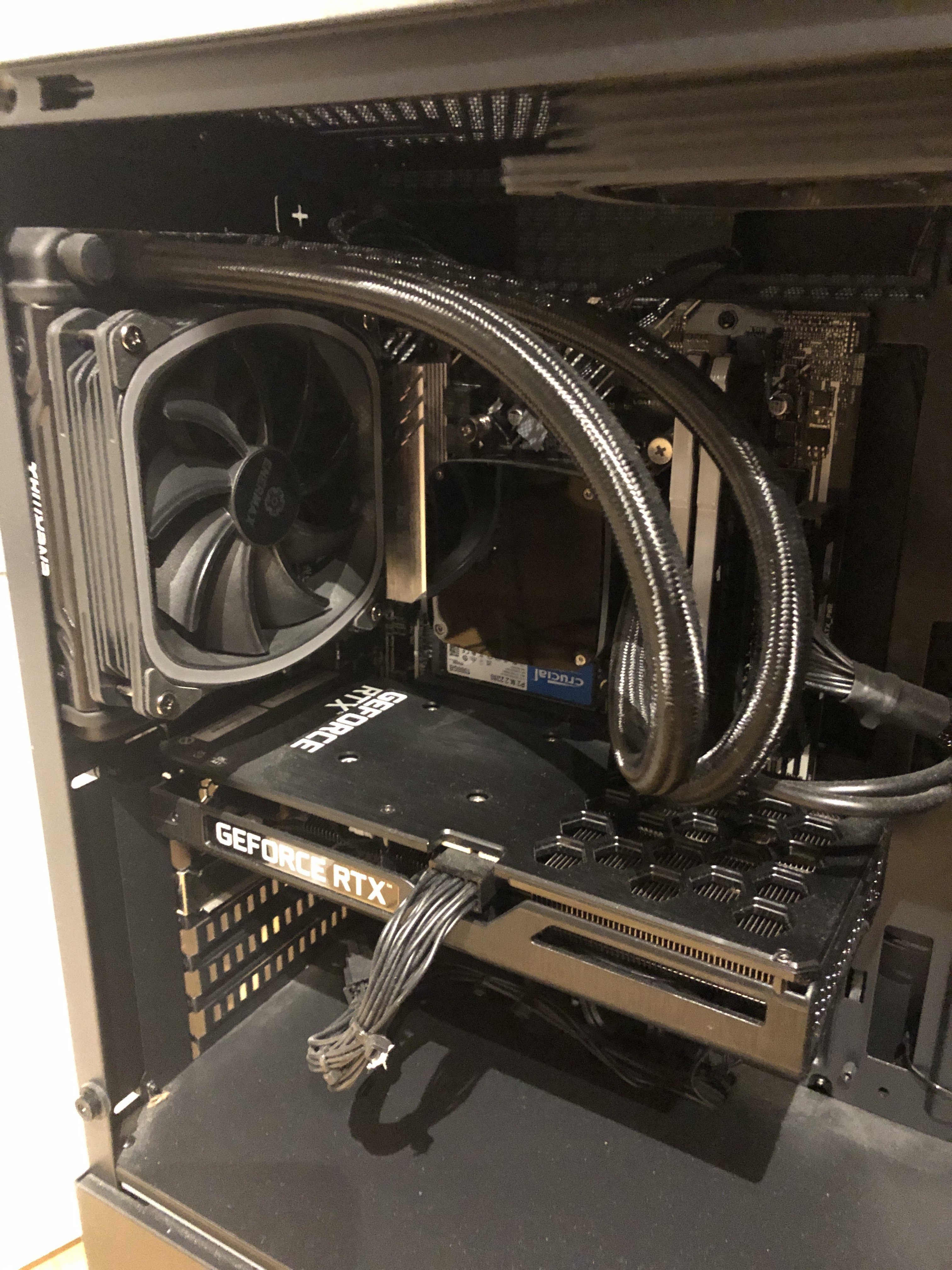

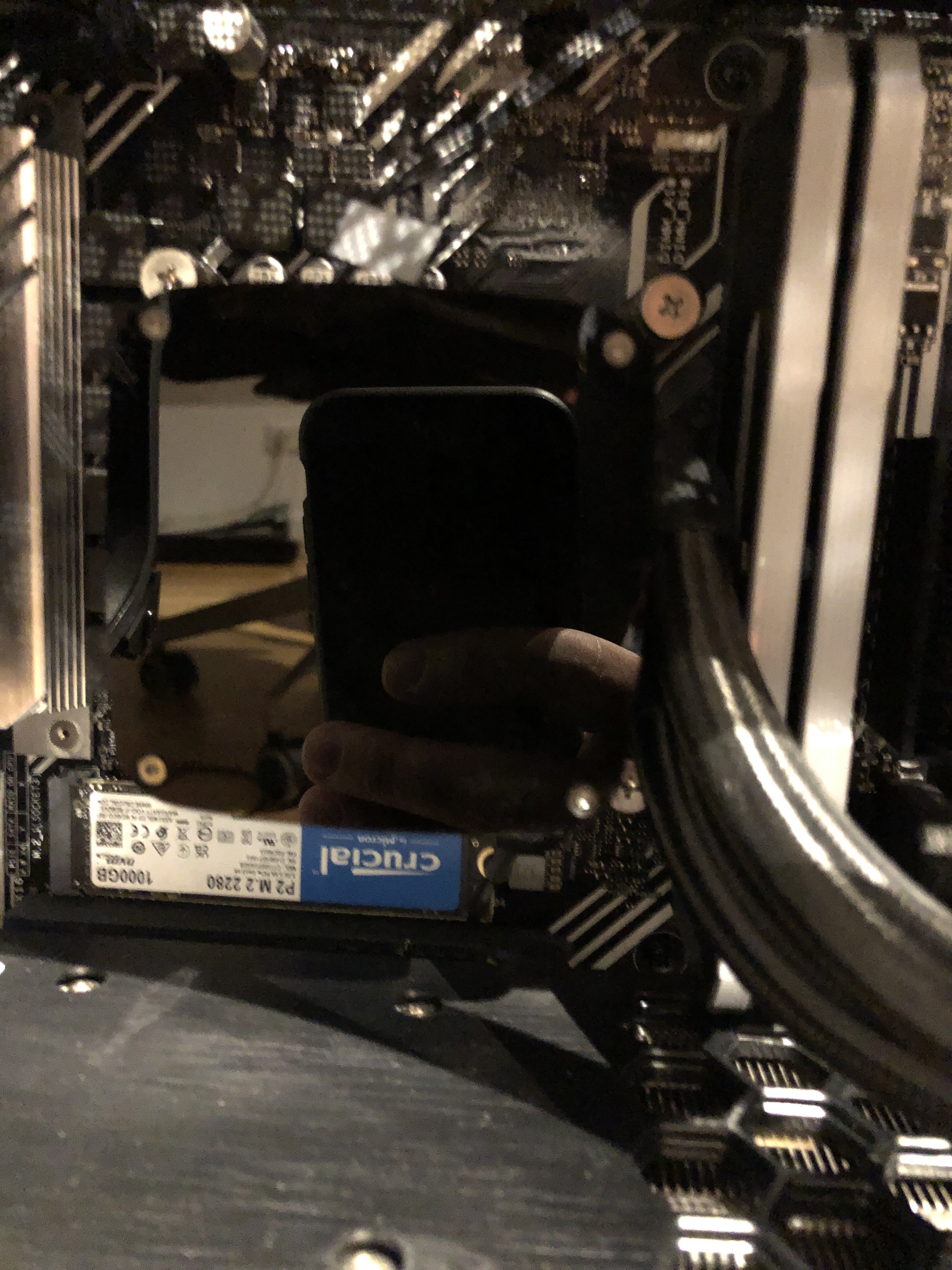

Ich gehe davon aus, dass es der Kühler ist, da dieser zum teil sehr komische Geräusche macht. Verändert hat sich in letzter Zeit nichts. Zusammengebut wurde der von einer offiziellen Plattform. Da bin ich mir sicher, das die das vernünftig gemacht haben. Mein Budget leigt bei max 120,00 €. Lassen sich die anderen Fragen durch folgende Bilder beantworten?
Was sich in letzter Zeit schon geändert hat, dass der Rechner auf dem Dachboden steht. Dort ist es zum einen kälter, solange ich nicht im Arbeitszimmer aktiv bin und dann kommt die warme Heizungsluft, falls ich im Raum bin. Daran kann das natürlich auch liegen!

Das ist eine Wasserkühlung, AIO.
Möglicherweise am Sterben.

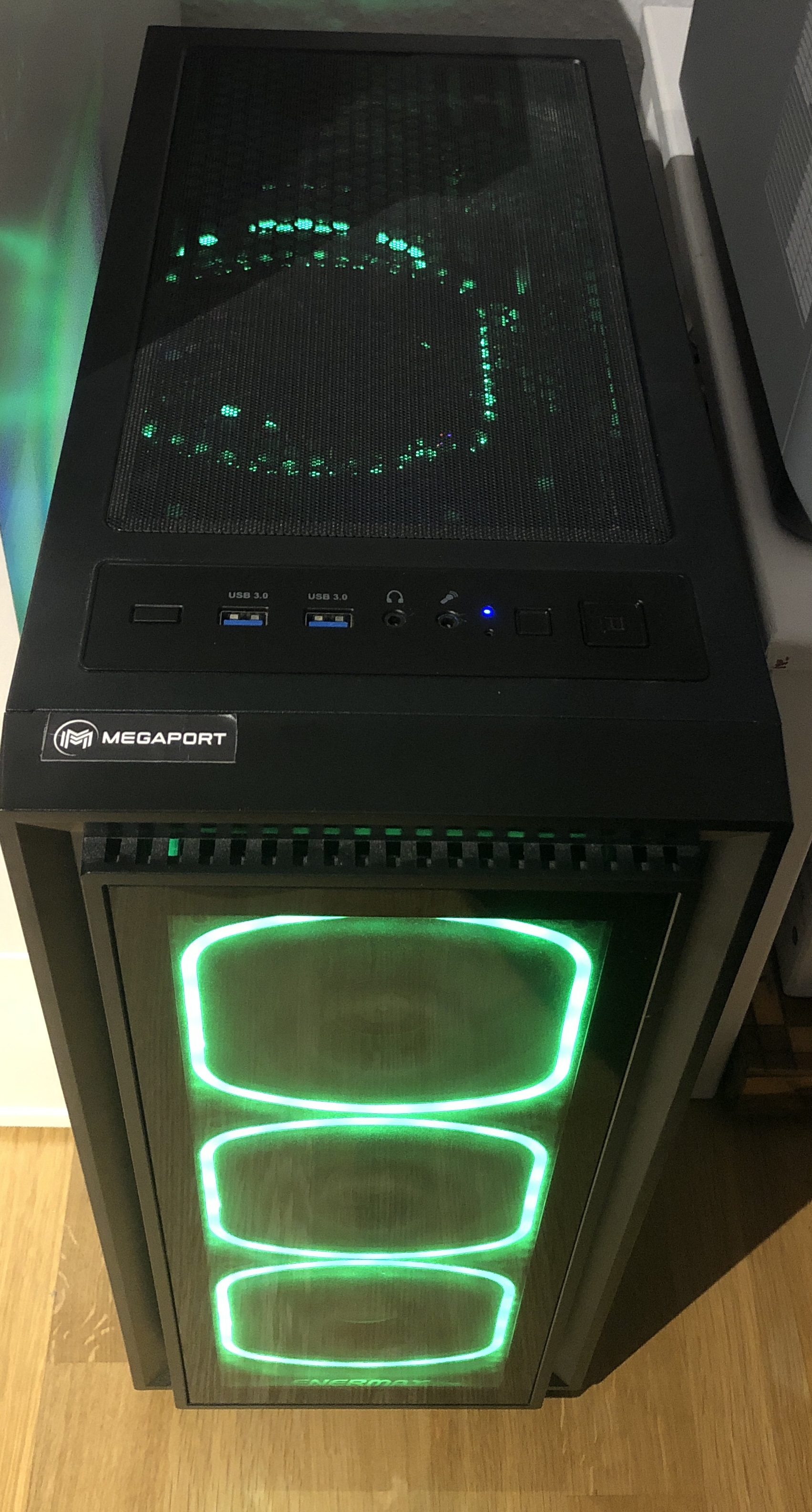

Leider nicht. Bitte mache Fotos vom gesamten Gehäuse. Auch außen. Und allen Lüftern. Bitte :)
Ebenfalls nützlich wäre eine Rechnung. Mit Produktbezeichnung.
120€ brauchst du nicht. Sobald man weiß, welche Größe reinpasst, genügt ein 40€ Lüftkühler.
Reaktionen: Snow13oard
Wieder eine Enermax. Nicht überraschend.
