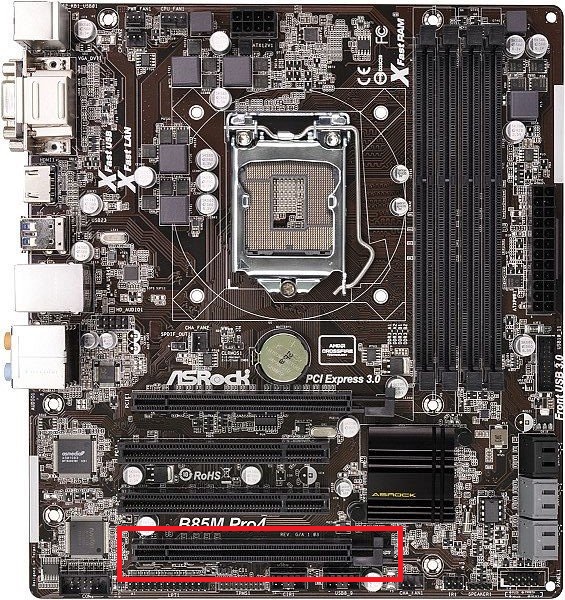

Passt Soundkarte in dieses Mainboard?
MirajLP

Ich habe nur mal eine kurze und sehr doofe Frage..
http://www.amazon.de/CSL-Soundkarte...1400007760&sr=8-5&keywords=pci+3.0+soundkarte
passt diese Soundkarte in den markierten Slot im Motherboard? Der Slot darüber ist leider schon durch eine Netzwerkkarte belegt.
Falls es nicht passen sollte, könnt ihr mir vielleicht anders helfen: Ich bin mit meinem on board sound nicht zufrieden, da dieser bei einigen Videos viel zu leise ist, von daher wollte ich mit einer Soundkarte lauteren Sound hinbekommen. Gibts da noch einen anderen Weg für?
Mfg
die passt in den oberen von dir markierten schlitz
du brauchst ne pci-e soundkarte
die von dir gewählte Karte ist PCI - PCI gibts bei vielen neueren Boards garnicht mehr - bei dir wären das die beiden mittleren Slots - Die Qualität dieser Karte schätze ich nicht höher, als onboard ein.
Du brauchst PCIe: http://geizhals.at/de/?cat=sndpci&xf=994_PCIe#xf_top
Die Soundkarte passt da wie gesagt nicht, da brauchst du PCIe dafür.
Wobei eine Soundkarte normalerweise auch nicht lauter ist als der OnBoard... außer du hast einen Kopfhörer der einen schlechten Wirkungsgrad hat.
Was hast du denn an Boxen/Verstärker/Kopfhörer in Benutzung und mit welcher Software?
Wieso die Soundkarte und wieso ist schon eine PCI Netzwerkkarte verbaut?
wär schade ums geld such dir was besseres aus
Die Soundkarte passt nicht! Du hast einen PCIe Slot markiert und dann brauchst du dafür auch eine PCIe-Soundkarte!
Die von dir ausgewählte Soundkarte hat nur einen PCI-Anschluss!
Warum ist eine Netzwerkkarte verbaut? Funktioniert der LAN-Anschluss auf dem Motherboard nicht?

ok die situation hat sich ein "wenig" verändert :D habe die grafikkarte von den obersten in den untersten slot verschoben, dadurch wurde der 2. slot frei (der wurde vorher durch die grafikkarte blockiert) und habe eine alte grafikkarte von meinem alten pc eingesetzt. nun habe ich aber das problem, das das kabel von den mikrofon und kopfhörer steckern vorne am gehäuse nicht in die soundkarte passen, ich also kein ton mehr habe, wenn ich vorne am gehäuse kopfhörer reinstecke. der anschluss an der soundkarte ist zu groß für das kabel meines gehäuses. mag sein dass das ein veralteter anschluss ist, die soundkarte ist von 2007.
und ja der lan-anschluss am mainboard ist leider defekt, bin um ehrlich zu sein zu bequem das mainboard reparieren zu lassen, weil ich nicht für ne woche ohne pc darstehen will ;)
Mit der Umsteckung der Grafikkarte ist nicht so optimal, denn beide Slots sind unterschiedlich angebunden.
Laut Handbuch:
- 1 x PCI Express 3.0 x16 slot (PCIE1: x16 mode)
- 1 x PCI Express 2.0 x16 slot (PCIE2: x4 mode)
Lobooo schrieb:
hm und was heißt das konkret? ist doch irgendwie komisch dass der obere slot mit der grafikkarte drin dann den slot darunter blockiert, da dachte ich der untere slot wäre dann eher für die grafikkarte, weil sie dann nichts mehr blockiert
Die Grafikkarte wird mit x4 statt mit x16 betrieben und das kann Leistungseinbußen zur Folge haben.
Dazu kommt ggfs. noch der Unterschied von PCIe 3.0 zu PCIe 2.0.
Je nach verwendeter Grafikkarte kann das eben zu mehr oder weniger starken Leistungseinbußen kommen/ führen.
