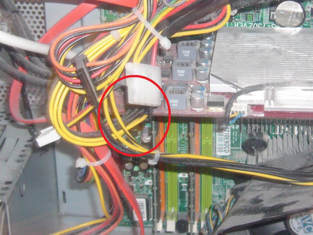

http://picload.org/view/aaagpw/p1060431.jpg.html
das istmein rechner von innen

Sehr gut, das hilft sehr.
Also ich sehe da einen 6-Pin-PCIe-Stecker in der Karte sitzen, d.h. Du brauchst nur noch eine GTX 460, bei der ein Adapter mitgeliefert ist. Zur Not kann man sowas auch problemlos in jedem Shop bestellen, wenn man sich nicht sicher ist bzw. auf Nummer Sicher gehen möchte: http://www.mindfactory.de/product_info.php/info/p685413_Stromadapterkabel-intern-PCI-Express-PCI-E-Stecker-auf-2x-4pol-Stecker.html. Ansonsten passt das von der Länge normalerweise problemlos, Deine GT 230 ist ja schon fast so lang wie eine GTX 460, ansonsten musst Du die links hängenden Kabel evtl. etwas umorganisieren, die GTX 460 braucht zwei Slots in der Höhe. Insgesamt also gute Vorzeichen.

hmm wo ist denn da der 6 pin stecker ich hab da überall nur 4 gesehen ^^
- Jan. 2011
- 27
hmm ich sehs net ^^

also bei meiner gigabyte 460gtx so haben sie zwei 6pin stecker mitgeschickt, die ich an die 12v-anschlüsse an meinem nt hätte anschließen können
@bloody: maaaaann, der stecker mit dem du deine gpu mit saft versorgst IST ein 6pin-stecker. zieh in raus und du siehst es ~_~
