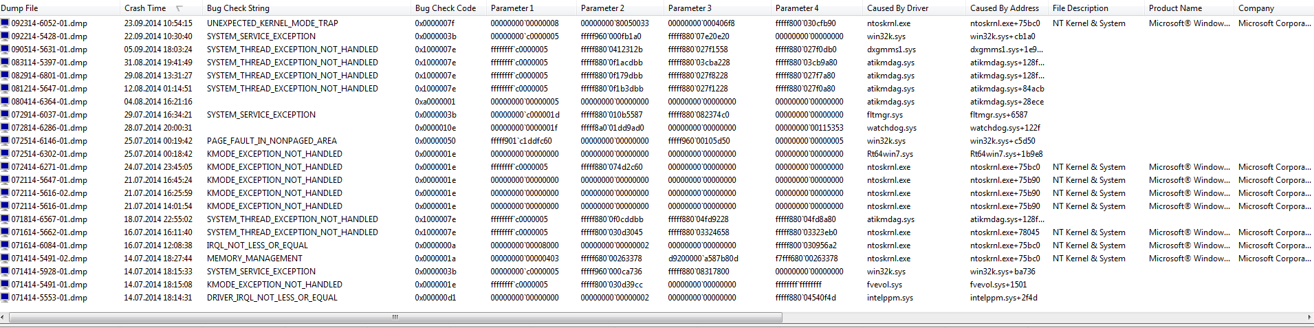

Die Dateien nützen nicht viel.... BugCheckCode und Parameter sind hier relevant!
BlueScreenView runterladen und einen Screenshot posten.
Hoffe ihr könnte es lesen und das reicht aus.

Welchen RAM Test hast Du gemacht? Ich würde das RAM mit Memtest86 testen! Dazu muss die iso oder img von CD oder USB-Stick gebootet werden, denn man kann nicht unter Windows sinnvoll das RAM testen. Es sollten mindestens 6 PASS abgewartet werden und es darf dabei kein einziger Fehler auftreten, man lässt es also am Besten über Nacht laufen. RAM-Fehler können die unmöglichsten Bluescreens erzeugen. Dann deuten die Bug Check Codes der BSOD auf Probleme mit den Spannungen hin, wie sind da die Einstellungen im BIOS?
