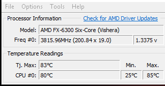

Mein PC stürzt in unregelmäßigen Abständen während des Spielens ab. Dabei erscheint nicht etwa zunächst eine Fehlermeldung, sondern er schaltet sich komplett ab und startet auch nicht von allein neu. Um dieses Problem zu beheben habe ich bereits ein neues Netzteil sowie eine neue Grafikkarte verbaut, allerdings ohne Erfolg. Meine Vermutung ist, dass der Prozessor während des Spielens zu heiß wird, jedoch bin ich mir sehr unsicher, daher habe ich einen Screenshot von der Temperatur meiner CPU während des Spielens (Witcher 3) gemacht.

Also 80°C ist in jeden Fall zu viel im normalen Spielbetrieb.
Da solltest du dir mal einen besseren CPU-Kühler besorgen bzw. mal kontrollieren, ob der bei dir überhaupt richtig befestigt ist und ob der Lüfter vom Kühler sich überhaupt dreht.

"AMD Core Turbo" im BIOS einstellbar ?
Wenn JA, deaktivieren (disabled)

Core Unlocker = disabled (deaktivieren)
Der CPU-Lüfter ist so angebracht, dass die Luft durch die Lamellen zur Rückfront
des Gehäuses und dann nach außen befördert wird ?
